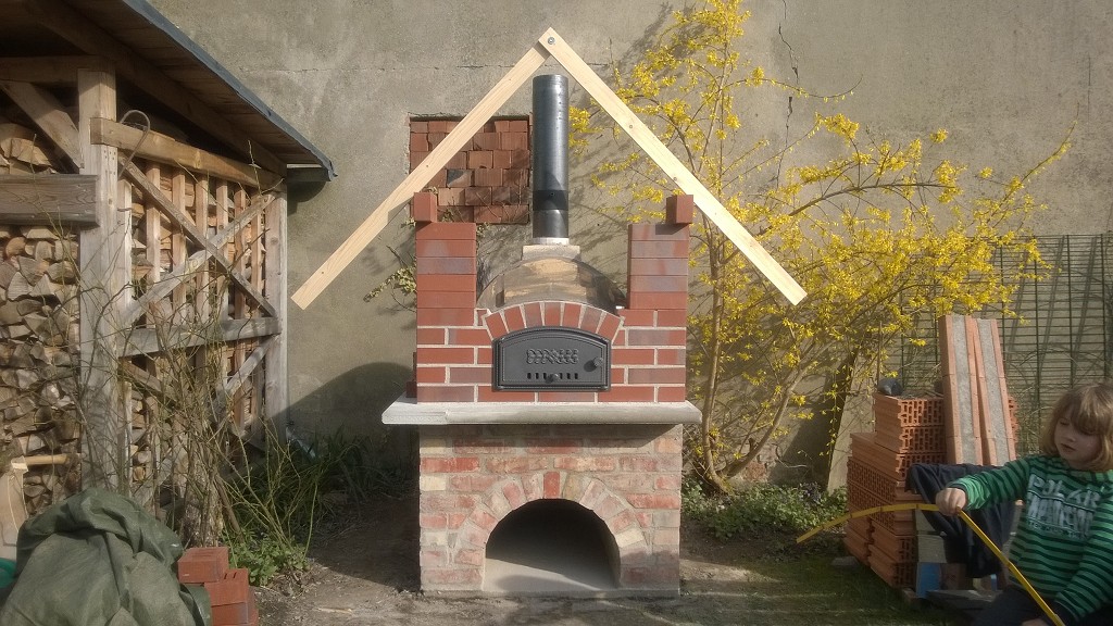

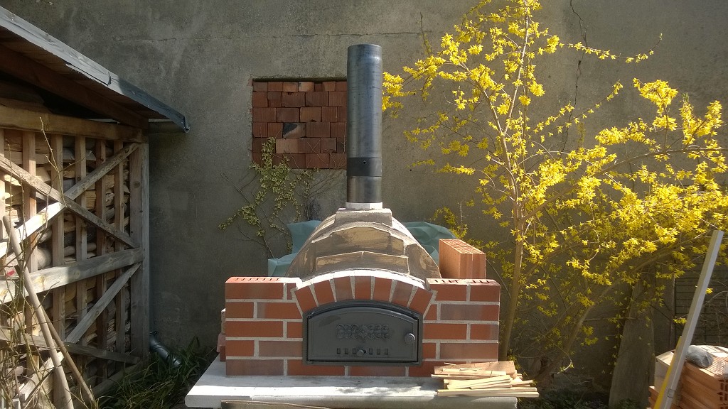

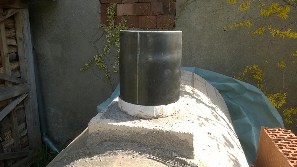

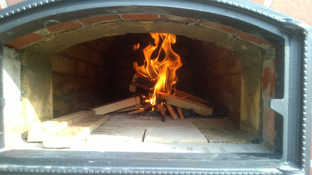

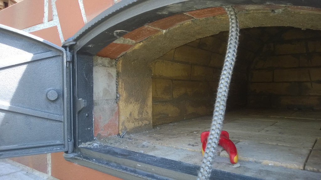

Hallo zusammen,
was noch zu ergänzen war:
Ofendichtschnur legen. Auf dem Bild sind auch die aus Schamotte ergänzten Türstöcke sichtbar.
Rauchrohr ist eingebaut.
Somit ist das Zwischenstadium erstmal komplett.
Ein klitzekleines Feuerchen habe ich heute abend auch gemacht. Ein halbes Kilo Holz.
Der Ofen wurde außen nur am Anschlussstück handwarm. An Dehnungsrisse muss ich mich wohl gewöhnen. Später sehe ich sie ja nicht mehr...
Einen Ausblick habe ich noch genommen: Wie hoch soll das Dach werden, damit ich sehe, wie weit ich noch mauern muss und wie es ausschauen könnte.
Aber die Baustelle geht erst übernächste Woche weiter. Jetzt mus ich erstmal wieder arbeiten.
LG,
Michael

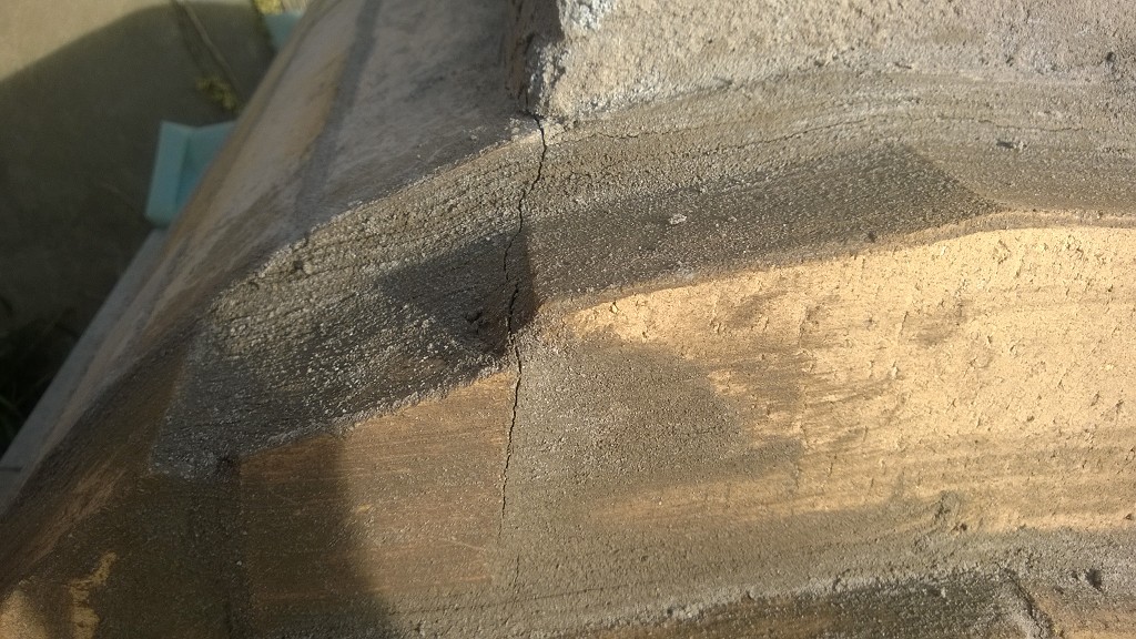

Hallo zusammen,
heute mal wieder sanft gefeuert. Die Risse sind die selben - und gehen, wenn kalt, auch wieder zu. Denke mir mal, dass später, wenn der OLfen warm in Steinwolle eingepackt ist, die Rissbildung etwa in Grenzen bleibt, weil sich dann auch die Außenseite der Steine relatov stärker erwärmen wird.
Heute hatte ich den Schamottebogen auf gut 80 Grad. Um das festzustellen, habe ich ei 8er Loch in etwa 3/5 der Bogenhöhe eingebracht, um dort ei 30er Thermometer-Stab versenken zu können. Dabei habe ich das Loch etwa 20 mm vor dem inneren Bogenradius enden lassen. Ob ich das Sackloch noch mit einem Rohr auskleide, weiß ich noch nicht. Wenn, dann Edelstahl (=relativ schlechter Wärmeleiter, somit weniger Messverfälschung infolge Wärmeabfluss nach außen zum Kalten).
Nur noch sehr wenige Steine treiben Feuchtigkeit aus. (Auch das Bohrmehl war trocken.)
Daher werde ich wohl nächsten Wochenende (Tag 19 nach Bogenbau) mal etwas höhere Temperaturen anstreben....
