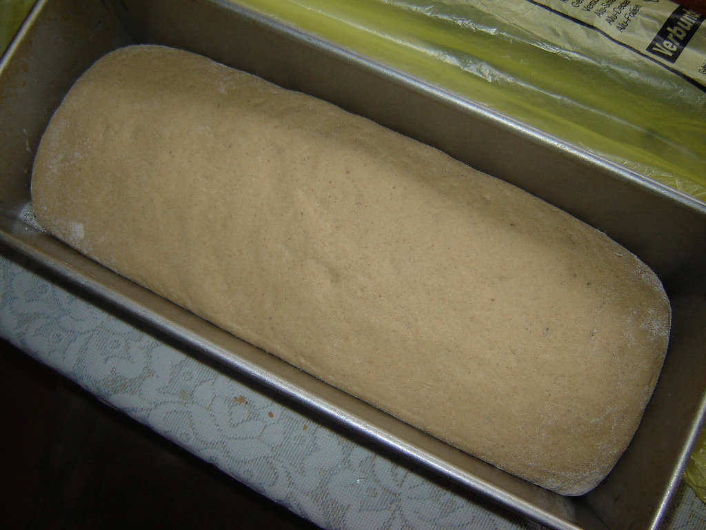

Ich habe das Brot mit TA 160 getestet.
Momentan hat es eine 75-minütige Stückgare hinter sich. Ich gebe ihm noch 45 Minuten (= 120 Minuten).
Mal sehen, wie es sich im Ofen entwickelt.

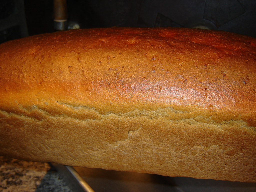

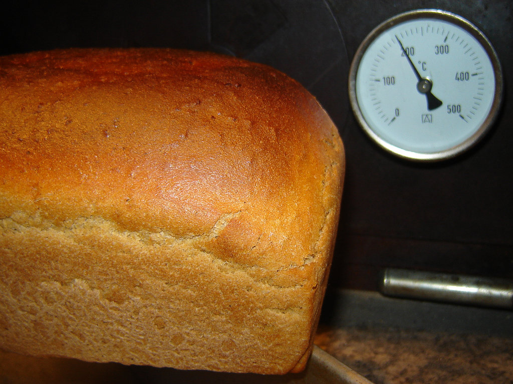

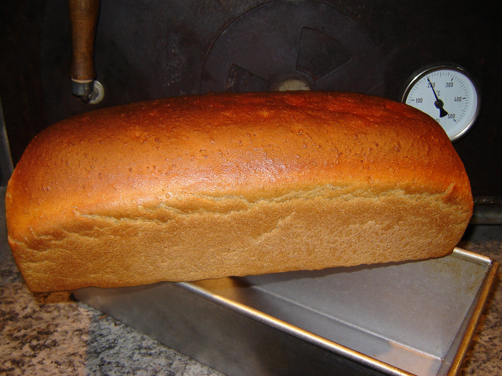

So, das Brot ist aus dem Ofen.
Ich bin mit dem Ergebnis sehr zufrieden, obwohl ich noch kein Anschnittbild habe.
Das Brot muss erst ein wenig auskühlen.
Ich würde mal sagen: "butter only".
Und nun zu "meiner" Rezeptur (ich habe das vorgegebene Rezept halbiert und modifiziert bzw. ergänzt):
- 375 g Weizenmehl, Type 550
- 375 g Roggenmehl, Type 1150
- 200 g Lievito Madre (statt Weizensauerteig)
- 340 g Anschüttflüssigkeit (dunkles Bier), entspricht einer 0,33 l Flasche
- 135 g Wasser
- 18 g Salz
- 2 g Brotgewürz
- 1 EL Zucker
- 1 TL flüssiges Backmalz
- 20 g Schweineschmalz
- 15 g Frischhefe
Knetzeit (1. Kneten): 7 Minuten
Teigruhe: 30 Minuten
Knetzeit (2. Kneten): 3 Minuten
Stückgare: 130 Minuten bei 23° C (momentane Zimmertemperatur)
Backen: 60 Minuten bei 200° C im Steinbackofen
... bin mal auf den Geschmack gespannt ... :frage:

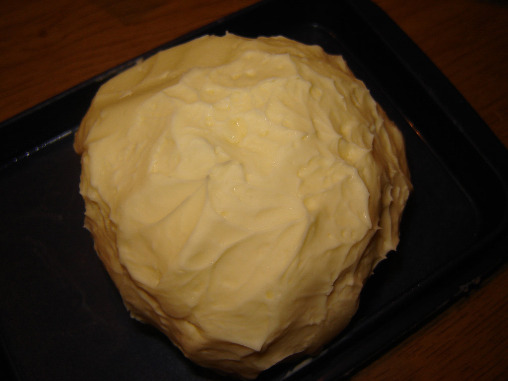

Anschnitt und Geschmacksprobe mit selbst hergestellter Süßrahmbutter.
Vom Geschmack bin ich ebenfalls sehr angenehm überrascht - könnte eines meiner Lieblingsbrote werden. :dafuer:
