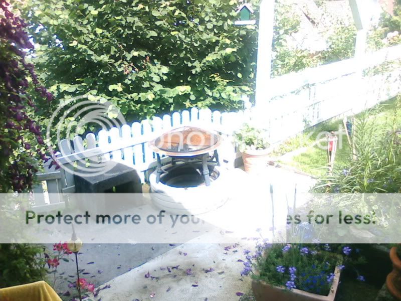

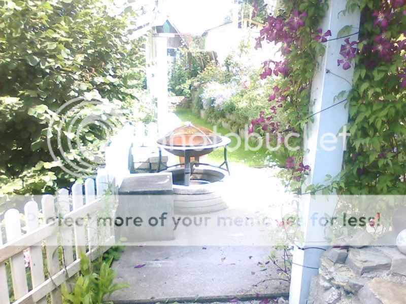

Ich möchte erst einmal die Einfach Variante ausprobieren.
Kein Schamott, sondern mit Backstein. Aber mit Mineralwolle gedämmt.
Da ich an der ausgewählten Stelle auch noch mit der Schubkarre voll Brennholz und anderen Dingen vorbei muss, sind die Abmaße auch nicht so riesig. Ca. 125 x 110.
Brennraum ca. 72 x 60.
ALSO LANGE REDE KURZER SINN… LOS GEHT’S….!!!

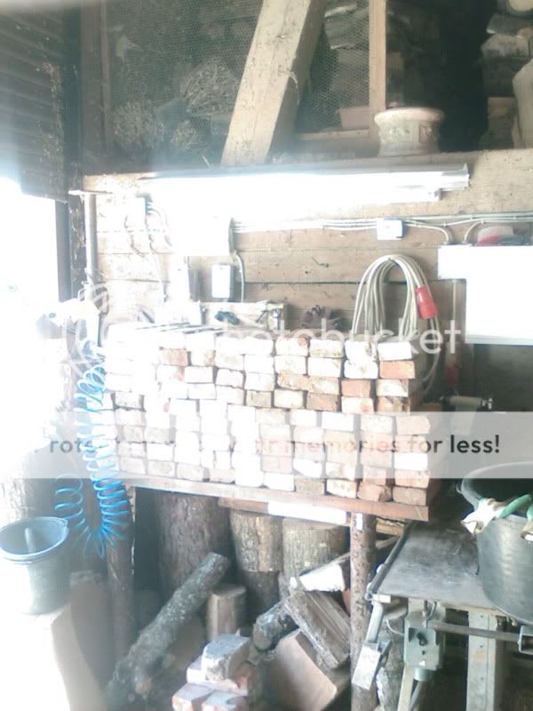

Der Startschuss ist letzten Samstag gefallen, als ich mir erst einmal ein paar Ziegelsteine/ Backsteine von einem Abrisshaus geholt habe.
Heute habe ich 132 Stück aus dem ganzen Haufen raussortiert und mit Hammer und Meißel sauber gemacht.
Die nächste Zeit geht es dann mit dem Unterbau weiter…..

Die Steine sehen leider nur auf den Bildern vom weiten so gut aus… sind lieblos mit dem großen Hammer aus der Wand geschlagen worden… :wall:
Es würde aber noch mehr davon geben… allerdings in Pforzheim… also für uns beide nicht unbedingt ums Eck… :cry:

Sind die abgebildeten Backsteine für den Unterbau oder für den Backraum gedacht?
Bei der Verwendung in feuerberührten Bereichen musst du darauf achten, dass die
Steine nicht so stark gebrannt sind wie z. B. Klinker.
Je dichter das Gefüge der Steine, desto höher ist die Gafahr, dass sie dir bei Hitzeeinwirkung zerbersten.
Lege mal solch einen Stein ins Wasser. Wenn er sich richtig schön vollsaugt und ordentlich Wasser aufnimmt,
dann ist er auch für die Verwendung im Backraum geeignet.
Ansonsten wünsche ich dir viel Erfolg bei deinem Steinbackofenprojekt.

Ja die Backsteine sind für den Backraum. Bezüglich Stark gebrannt hast du ja glaube ich schon mal was geschrieben.
Aber SUPER das du es noch mal ansprichst… das wäre bestimmt einer der nächsten Fragen gewesen.
Sie sind aber eher das Gegenteil… sag ich jetzt mal so… machen mir nicht den Eindruck als ob sie glasiert wären…
Aber den Wassertest mach ich mal, danke!
Sind aber alle sehr unterschiedliche… sollen von 1928 sein.
