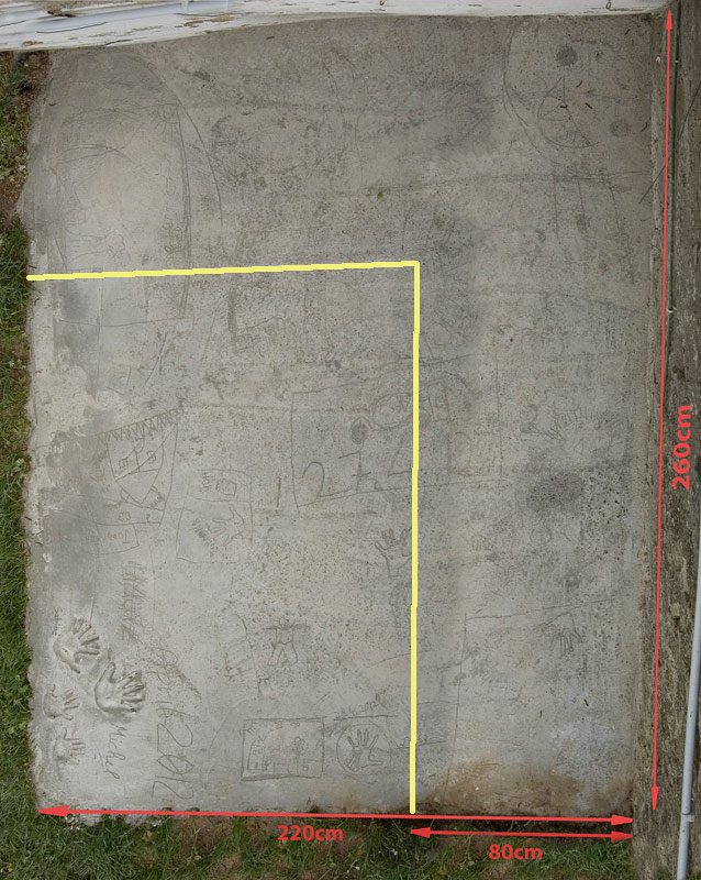

Vorhin habe ich mal an den Wänden eine fiktive Arbeitsplattentiefe von 80cm mit Kreide eingezeichnet - da bleibt ja nix vom Platz übrig! Die 80cm sind für den Ofen natürlich viel zu klein. Dort, wo der Ofensockel hinkommt, wird es tiefer. Entweder ich habe das Fundament zu mickrig gemacht oder der Ofen muß kleiner werden. Ich will mir aber die Option des Spanferkelbratens offen halten - ein 30kg Frischling sollte noch reinpassen. Ich schätze, dann muß der Backraum von Tür bis hinterer Gewölbewand schon 1m lang sein (und der Frischling die Läufe anziehen :) ).
Nachtrag
Nachtrag
ich habe jeweils 10cm Fundamentgröße weggelassen um nicht mit dem letzten cm rechnen zu müssen
Ein Ballsaal ist was anderes, aber so bekommt man eine kleine Vorstellung von der Gegebenheit. Eigentlich sollte der Ofen mittig in die Ecke an die Wand, aber da verbaue ich mir eine Menge Platz durch die entstehenden "toten Ecken". Vielleicht sollte ich anstelle des gemauerten Schornsteines aus Platzgründen doch lieber ohne Fuchs* mit dem Rauchabzug direkt hinter der Backofentür durch's Dach gehen?
Otti, kannst Du mir bitte die Stärke Deiner Kuppel (also quasi die Dicke der Isolierung) sagen, damit ich ungefähr weiß, was ich da jeweils zum Backraum an Platz addieren muß? Du bist doch auch Jäger, paßt das mit der von mir angenommenen Länge des Backraumes? Ich bin bisher noch nicht auf die Idee gekommen, einen erlegten Frischling zu messen :hihi: .
Woher bekommt man eigentlich ein Backblech in Frischlingsgröße?
*) hat ein Fuchs neben optischen Gründen noch andere vorteilhafte Eigenschaften, ggf. Erhöhung des Wirkungsgrades durch einige °C mehr Oberhitze?

Hallo Michel,
mache doch erst mal deinen Ofen und den Rauch.Das andere kannst du ja später anbauen. Das ganze hält dich zeitlich doch noch recht auf. :buddeln: :wall:
Andererseits wenn du das Fundament noch weiter nach aussen machst , solltest du auch eine Dehnfuge einplanen. Denn der Boden arbeitet auch bei noch so gutem und tiefem Fundament noch.
Viele Grüße aus dem Süden Badens Gerd

nee, die Fundamentgröße muß jetzt so reichen - für Backofen und Räucherofen + eine kleine Ablage genügt sie ja auch völlig. Jetzt mache ich mir nur Gedanken über die günstigste Anordnung.

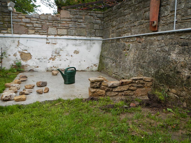

Ich habe heute einige Säcke Trass-Zement-Mörtel gekauft und mußte gleich mal einige Feldsteine übereinandermauern:
ist 'ne ganz schöne Fummelei für mich Neumaurer
Eins nette Fummelei sage ich Euch, da werde ich mich noch eine Weile mit aufhalten...

Diese Mauern gefallen mir besonders gut. Das wir schön. :)
Spätzünder
Beiträge: 681
Beitrag von Spätzünder »
deine mauer wird der hammer. :respekt:
naturstein sieht immer gut aus.
es fragt keiner wie lange du brauchst,
alle wollen wissen wer hat sie gebaut.
lg
spätzünder. :drink1:
Beitrag von hoinersoiner »
... das wird der HAMMER
:applaus: :applaus: :applaus:
Naturstein iss GEIL...
und wenn man ihn zu dem Tarif bekommt wie du, dann lohnt die Fummelei.... (wie immer im Leben ... )
:drink1: :drink1:
weiter so ,, das wird ne NETTE ECKE...!
:drink1: :drink1:
