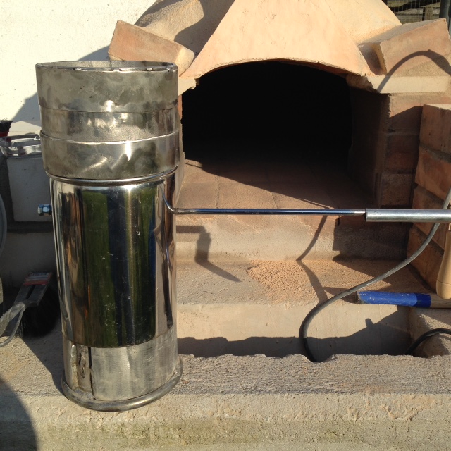

Leider gab es auch bei dem Schamotte Fertigteil einige Maßprobleme. Der Schammotte Abzug war (halbwegs) rund Durchmesser 130 mm; das VA Passstück mit der "100%" Absperrklappe war aber 150 mm also die "Schlosserischen" Fähigkeiten bemüht und 2 Passstücke aus VA gefertigt;
1 x Muffe 130 / 150 mm (für den Anschluss des VA Passstück an das Schamotte Teil) und dann noch eine 2te Muffe 150 / 160 mm für den Anschluss meines VA Kaminrohr DN 160 an das Passstück mit der Absperrklappe.
Bei der Gelegenheit habe ich auch gleich den "Bedienhebel" der Absperrklappe von knapp 200 mm auf gut 330 mm verlängert.......

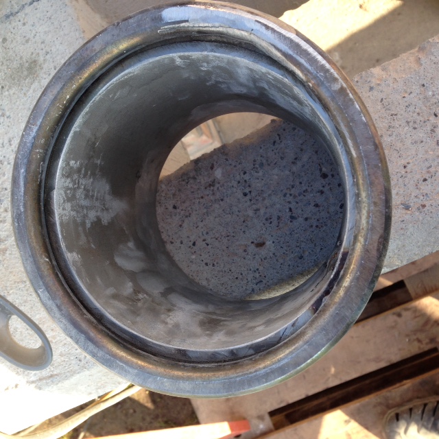

- Passstücke für oben, d h um das 160er VA Rauchrohr an die Absperrklappe zu stecken
- image.jpeg (130.56 KiB) 3533 mal betrachtet
- Passstücke unten , habe ein 14 mm VA Rundeisen passig gebogen, damit das scharfkantige Rohr nicht auf dem Schamotteteil sitzt
- image.jpeg (190.94 KiB) 3533 mal betrachtet

- Mal komplett zur Probe zusammen gesteckt
- image.jpeg (178.62 KiB) 3533 mal betrachtet

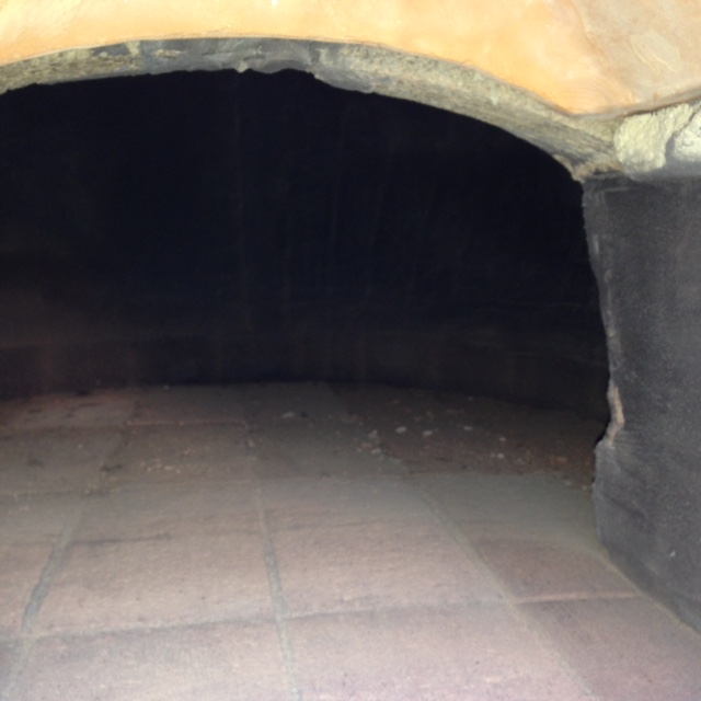

- Blick in den Backraum, Durchmesser 0,80 m, kuppelhöhe innen 0,46 m
- image.jpeg (92.44 KiB) 3530 mal betrachtet

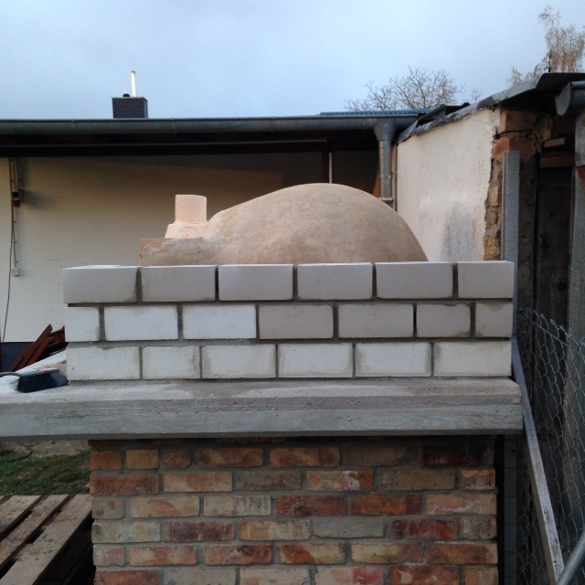

- Ofen derzeit von der Seite aus
- image.jpeg (146.99 KiB) 3530 mal betrachtet
- Ofen derzeit schräg von vorne
- image.jpeg (152.31 KiB) 3530 mal betrachtet
