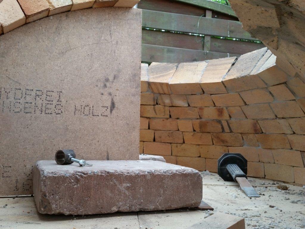

Hi Jürgen,
ja das ist ein Probe auf meiner Schablone.
Ich habe Halbwölber geholt und der Radius passt einwandfrei.
Kuppelhöhe 42-43 cm
Ausgang Portal ca. 30 cm
So habe ich mich an die Vorgaben eines Kuppelofens gehalten.
Ich hoffe natürlich das es auch funktioniert. :kochen:

Und weiter gings.

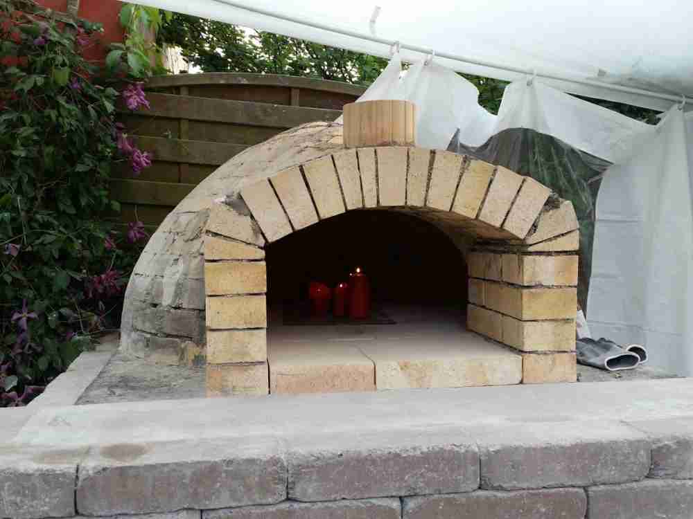

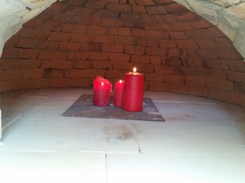

Kuppel fertig, :buddeln: :sabbern:
Anheizphase hat begonnen. :applaus:
