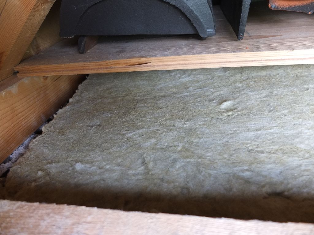

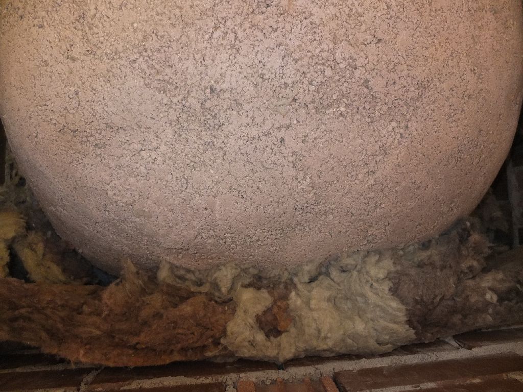

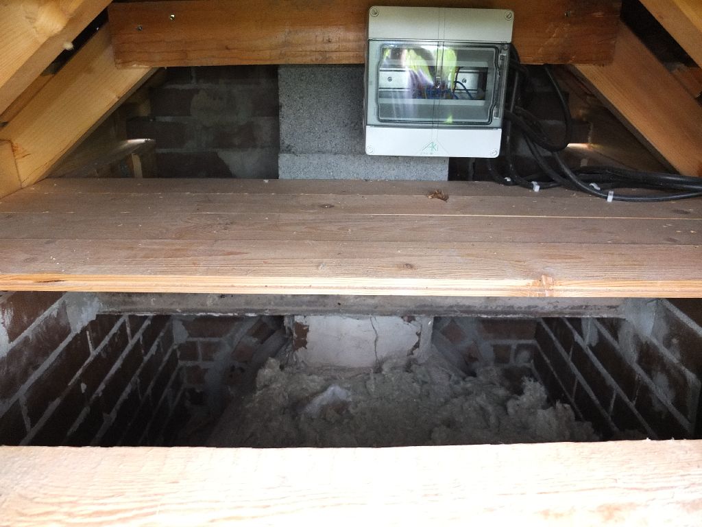

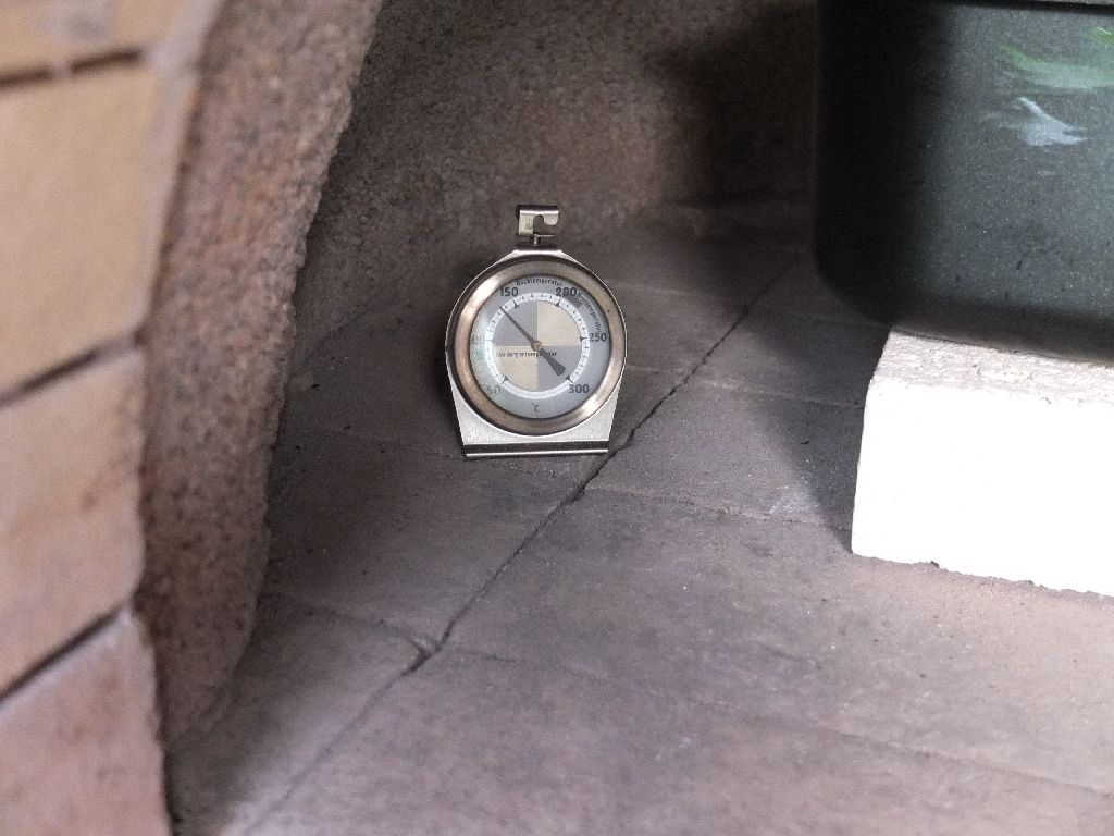

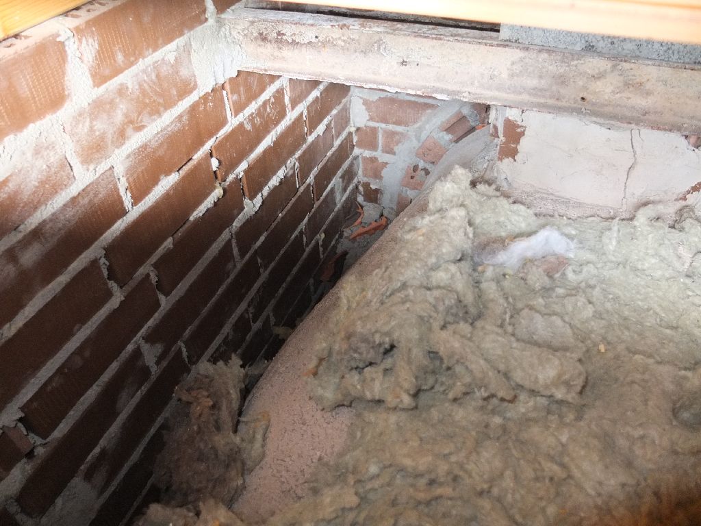

So hier die Fotos vom ersten Schritt - entfernen der Glaswolle - das einzig Positive an der Sache - - - nun konnte ich noch Bilder vom Innenraum machen - welche ich beim Bau vergessen hatte :)

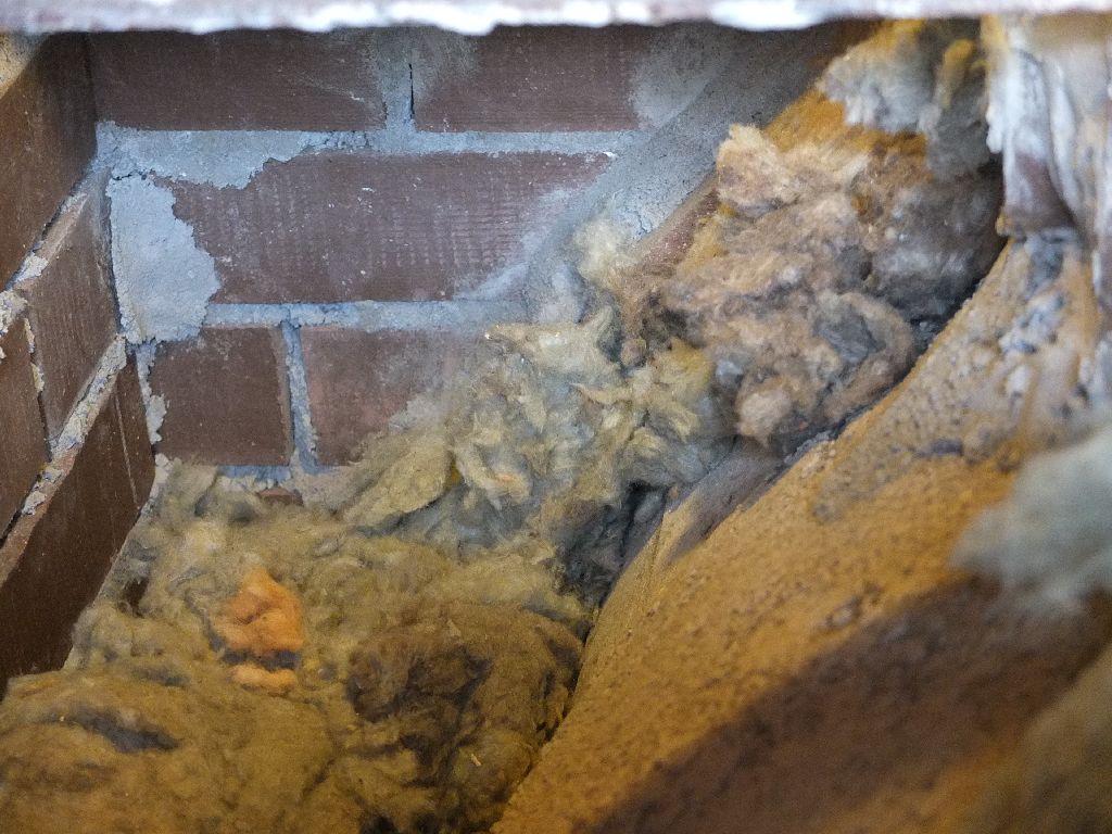

da ist das z.T. schwarze Zeug:

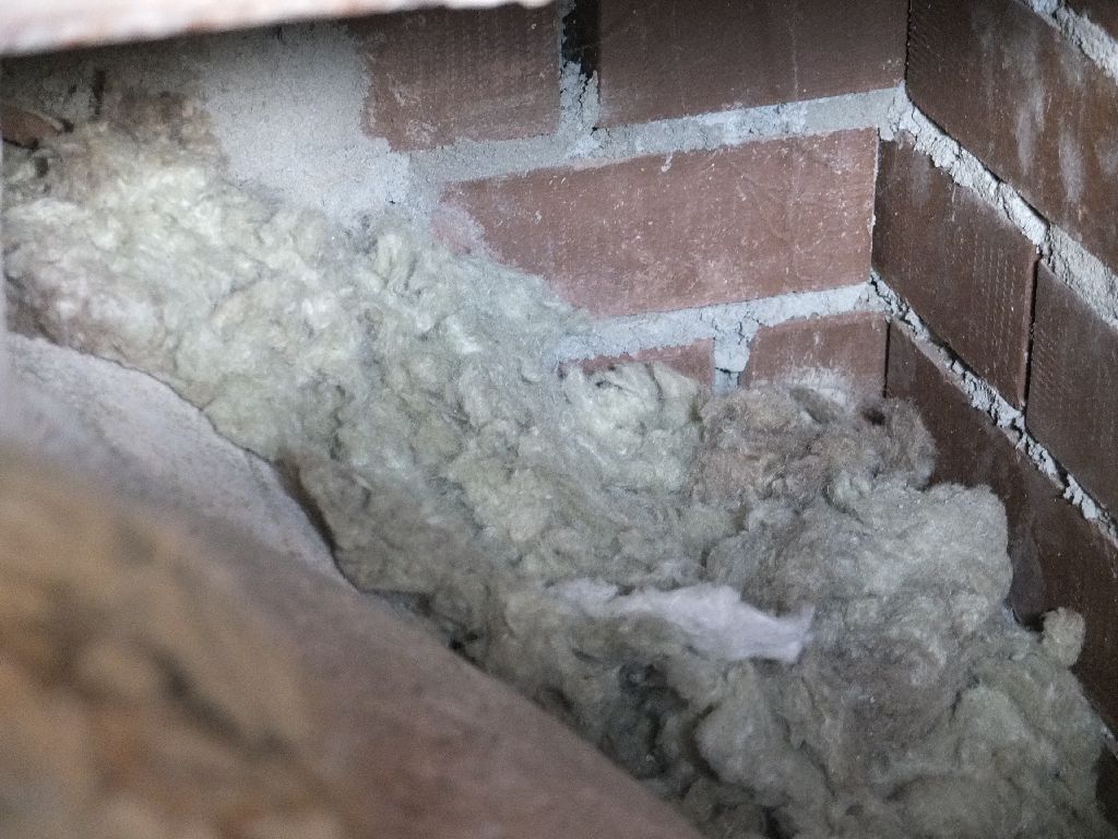

im Ofen von hinten rechts noch die Steinwolle und meine Verkabelung:
im Ofen links - Steinwolle hat schon eine Verbindung mit der Glaswolle eingegangen und konnte nicht getrennt werden hier fehlt also was und man sieht die Betonkuppel:

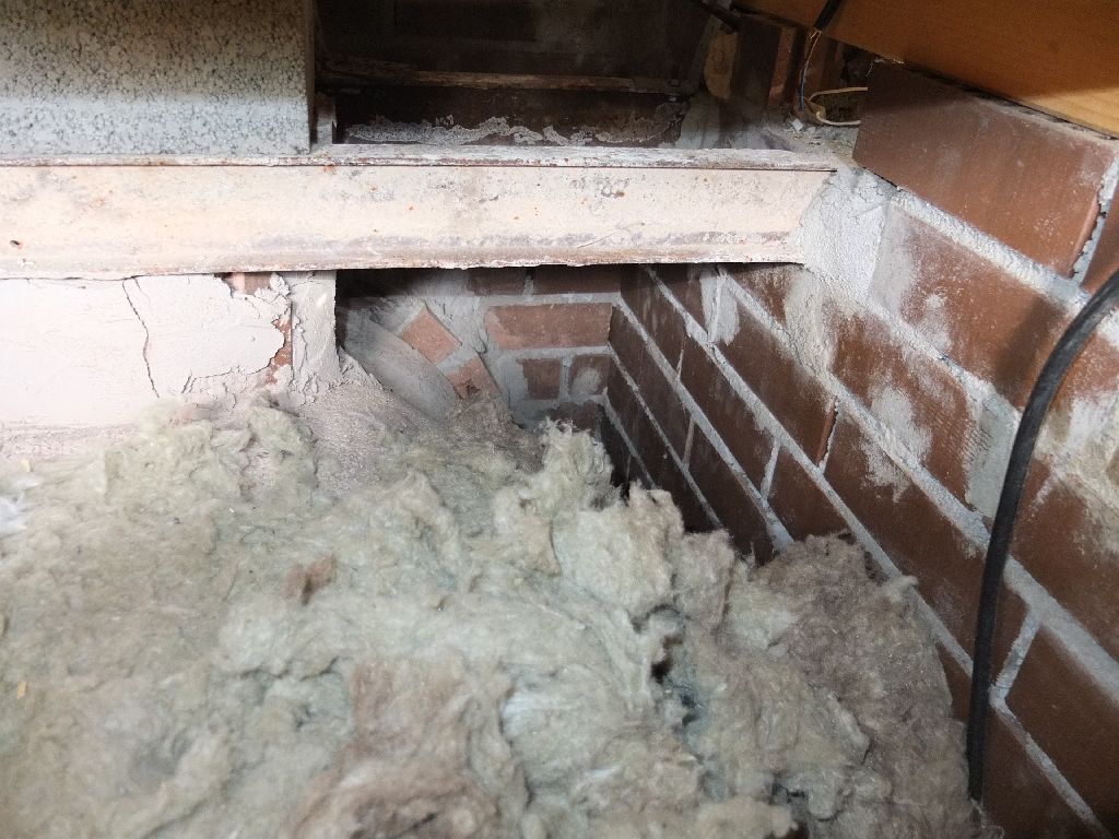

wir haben zwei Stahlträger genommen die mir in die Hände gefallen sind für die Auflage des Schornsteins:

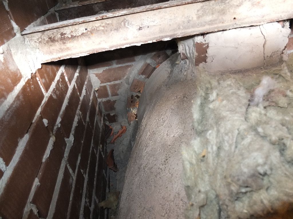

hier mein Problem - der Schamottbogen schließt natürlich nicht mit dem Klinker:
ich denke ich werde in dem Bereich noch etwas Steinwolle legen um das Durchsickern der Perlite zu verhindern - was meint ihr?

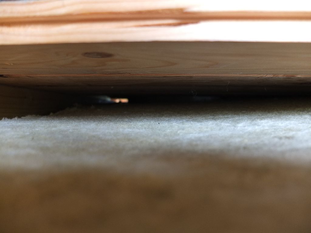

Hier noch mein "Dachboden" und die Verkabelung ;)
So gleich werde ich erst mal das Material besorgen... 6 Säcke Knauf Isoterm und ein Paket Steinwolle - brauch ja eh noch was um die Perlite abzudecken.

Moin Börni,
falls Du noch was davon hast, kannst Du ja auch Schaumglas auf den Bogen kleben, um den Spalt zwischen Klinker und Bogen abzudecken. Das lässt sich ja super anpassen und wird vermutlich auch nicht von irgrndwelchen Tierchen angegriffen/gegessen.
Grüße,
Re: Börnis SBO
Hallo ovi,
ich habe kein Schaumglas verwendet außerdem komme ich dort an dieser Stelle sehr schwer dran ich kann höchstens mit einem Besenstiel oder ähnlichem Sachen dort anbringen - hin drücken sozusagen.

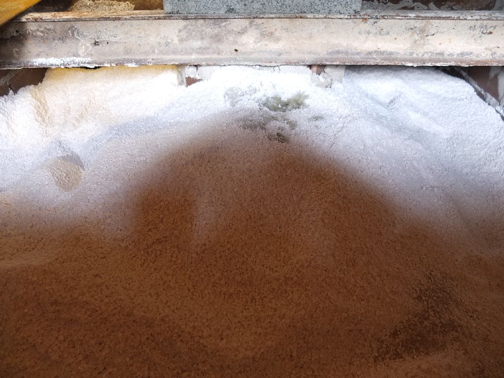

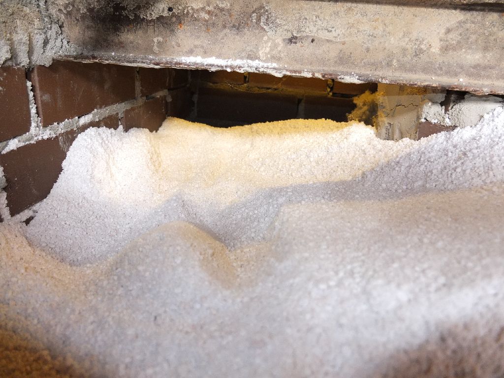

So denn Arbeitsschritt ist geschafft :)
Nachdem nun gestern die Glaswolle rausgeschafft wurde kann heute Perlite rein :ok:
Ich dachte nehm mal lieber einen mehr mit habe sechs Säcke besorgt und drei 4cm Steinwollplatten:

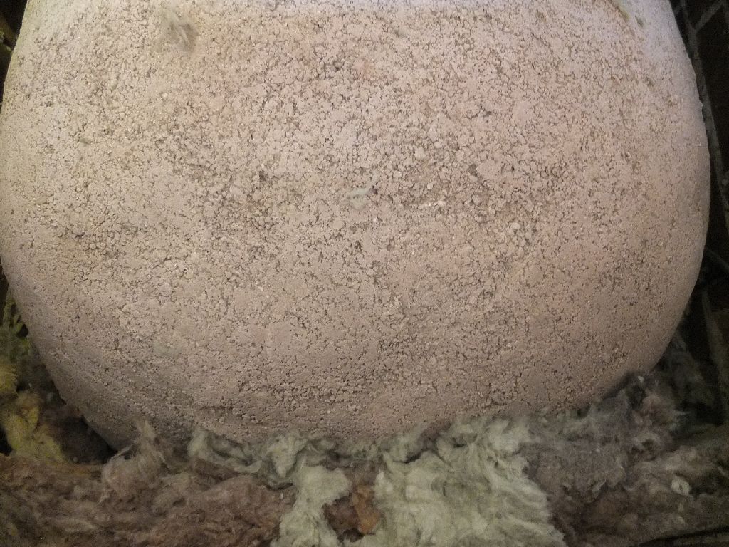

hier für die Profis die Kuppel - bisher außer ein paar wirklich winzigen Haarrissen alles i.O.
jeweils links und rechts Glaswolle vor die Schlitze verstaut - die Betonkuppel war somit so gut wie blank:
hinten ist es so geblieben:
die ersten zwei Säcke drin:
ich dachte erst bleibst du sowie mit der letzten Dämmung auch unter den Stahlträgern - später habe ich mich gefragt wieso eigentlich :) - bin nun bis über die Stahlträger gegangen! :zustimm: und habe dort die Steinwolle aufgelegt.
Hier sollte nun nichts mehr anbrennen - somit sind nun doch die komplette Waren auf dem ersten Bild in der Ummauerung verschwunden. :erledigt:
