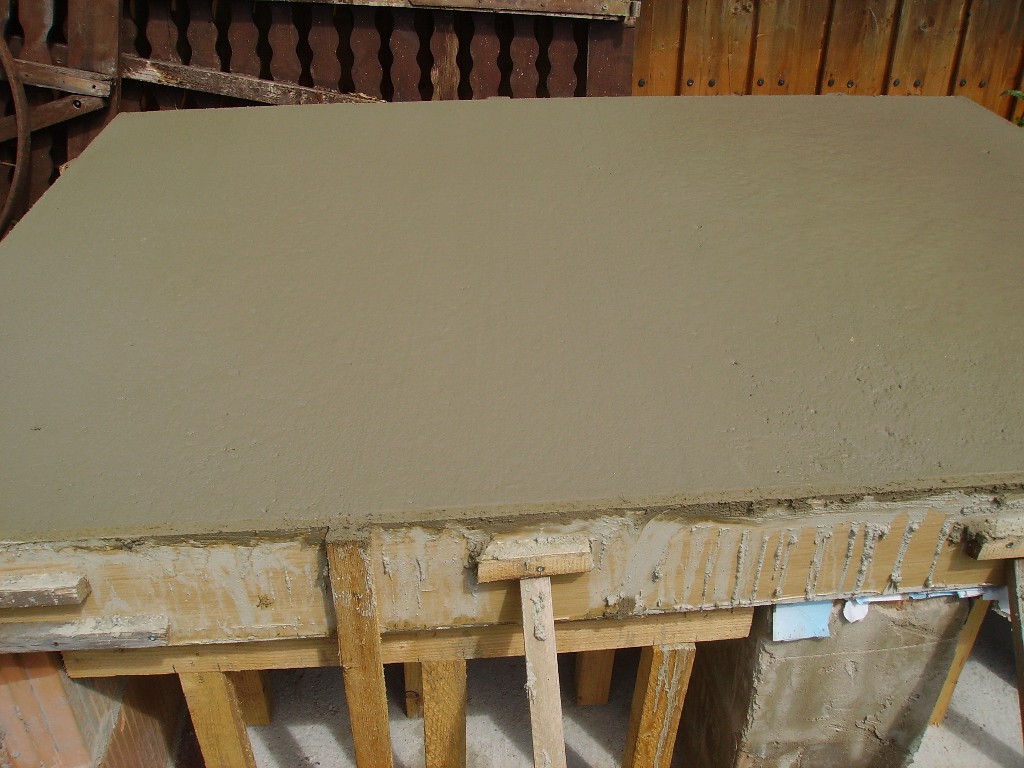

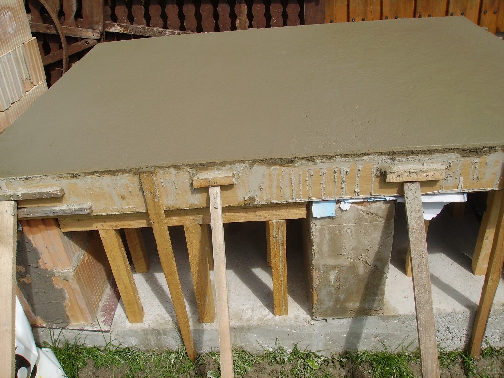

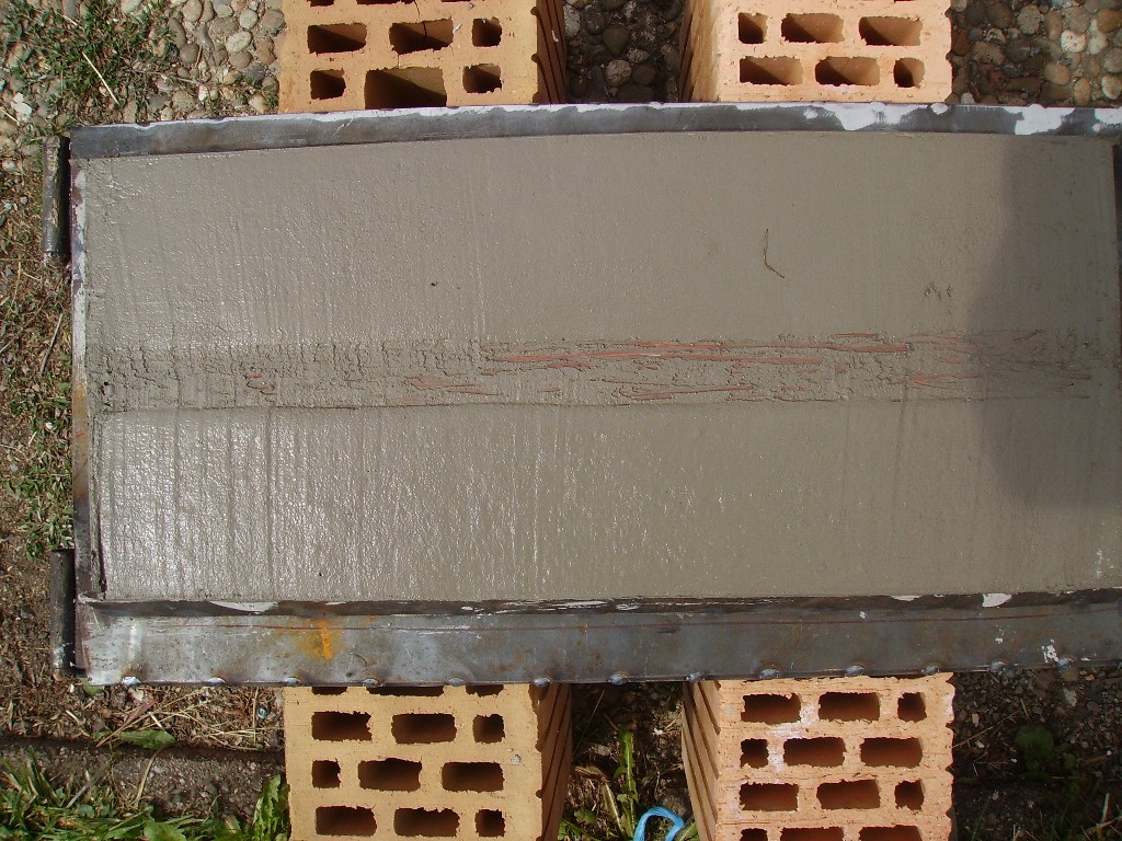

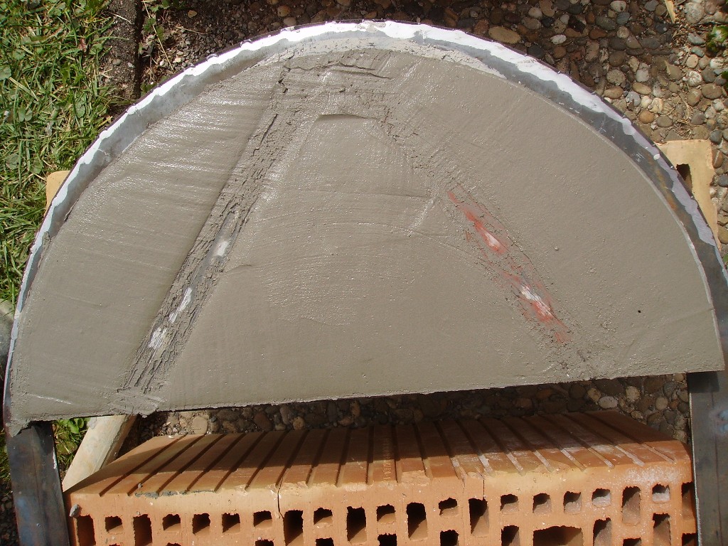

Hallo :sbof: ,
habe heute endlich die 2te Platte Betoniert :buddeln: , musste 2 mal wegen :regen: unterbrechen, Petrus war wohl nicht ganz einverstanden das am Sonntag Betoniert wird. Im Anschluss habe ich auch noch die beiden Türen mit Feuerfesten Beton ausgegossen
Soooooo nun noch ein lecker Feierabend Bierchen :durst:
Backofentür 007.JPG (287.92 KiB) 4791 mal betrachtet
Backofentür 006.JPG (296.35 KiB) 4791 mal betrachtet
Backofentür 005.JPG (240.51 KiB) 4791 mal betrachtet
Backofentür 004.JPG (192.75 KiB) 4791 mal betrachtet

Re: Der Anfang ist gemacht
Beitrag von Ottis Eicher »
Hallo Kö,
diese Tür muss extrem schwer sein, pass auf bein einbau!
kö.
Beitrag von kö. »
Hallo Ottis Eicher,
die Tür ist schon mächtig schwer.
Soll ich sie besser zusätzlich verankern oder hält sie auch wenn ich die Ofendichtschnur schön satt rein presse ???
Hallo Jürgen,
die Türe dürfte ziemlich schwer werden , ich denke du must sie noch zusätzlich verankern. Aber du setzt sie ja zum Schluß ein da werden wir
schon noch sehen. Mach erst mal das Gewölbe und sehe am Rand gute Punkte zum Festdübeln vor . Denn wenn du die Türe aufmachst hat sie einen rechten Hebelarm nach unten.
Viele Grüße Gerd
Beitrag von hoinersoiner »
Tach..,
zeige mal bitte ein Bild von der MONSTERTÜR...
:drink1:
.. was denkst Du bringt die an Gewicht auf die Waage ??

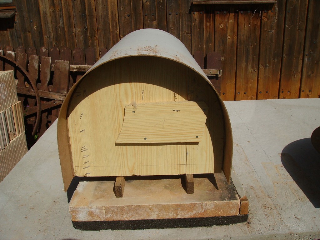

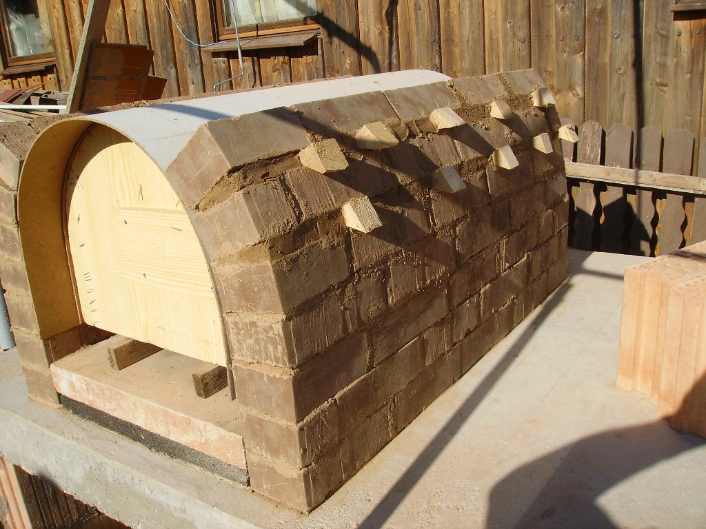

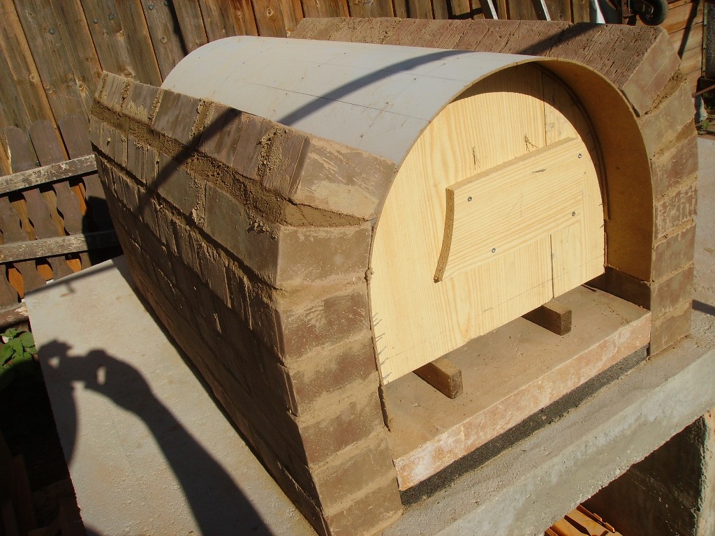

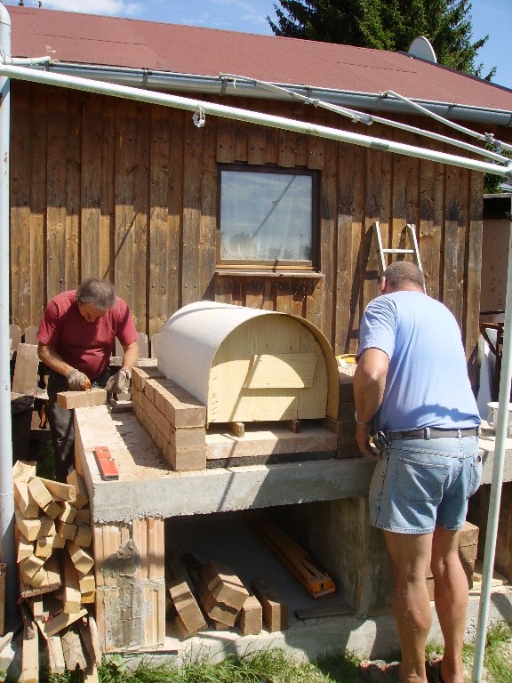

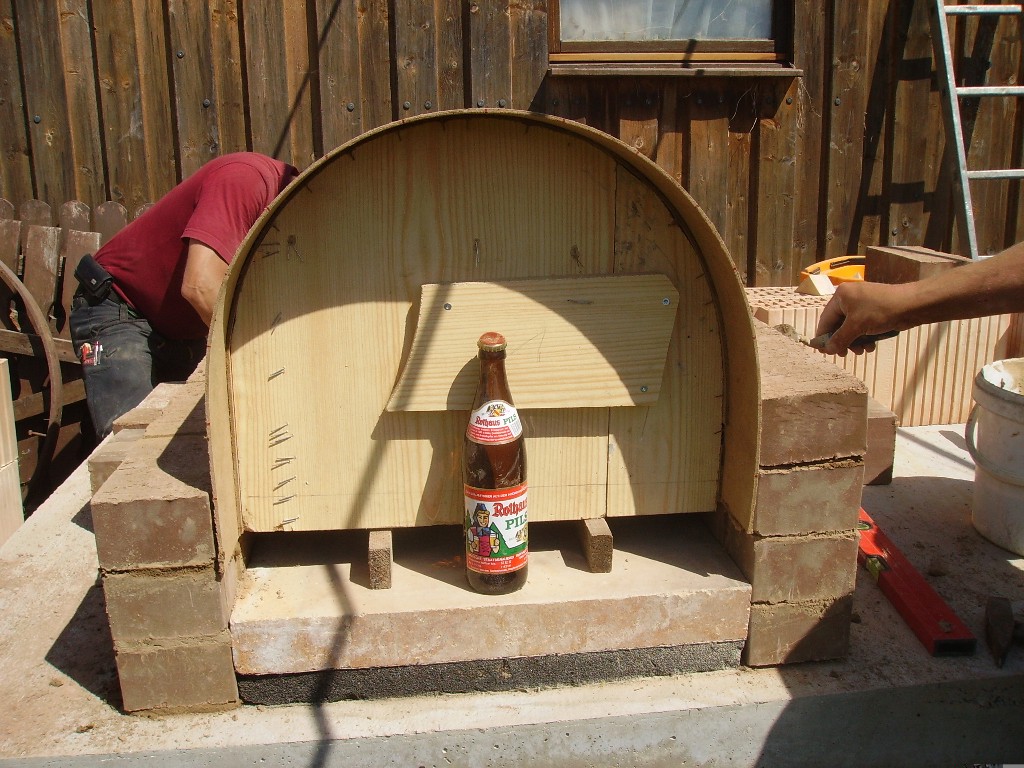

Hallo SBO Freunde,
konnte gestern mit der Hilfe meines Bruders an meinem Backofen wieder ein Stückchen weiter machen.
Backofentunnel 002.JPG (212.46 KiB) 4739 mal betrachtet
Backofentunnel 007.JPG (174.21 KiB) 4739 mal betrachtet
Gegen die Hitze und als Motivation, ein Kühles den Birgit Kraft
Backofentunnel 009.JPG (248.88 KiB) 4739 mal betrachtet
Backofentunnel 010.JPG (255.12 KiB) 4739 mal betrachtet
Backofentunnel 011.JPG (238.63 KiB) 4739 mal betrachtet
Backofentunnel 012.JPG (269 KiB) 4739 mal betrachtet
... ja das wird ja langsam und nimmt Formen an....
:drink1:
das Gewölbe sieht prima aus - auch die Ansicht mit der "Tannenzäpfle" Flasche...
:applaus: :applaus:
weiterhin viel Erfolg
Beitrag von Farmer3s »
Hallo k.ö.
das geht ja gut voran bei Dir! Das Gewölbe sieht echt gut gebaut aus. :gut: Dann mal schönes Wetter damit Du das Gewölbe zu bekommst.
Viele Grüße
Jörn
Hallo kö,
saubere Arbeit, :respekt: :respekt: :respekt:
