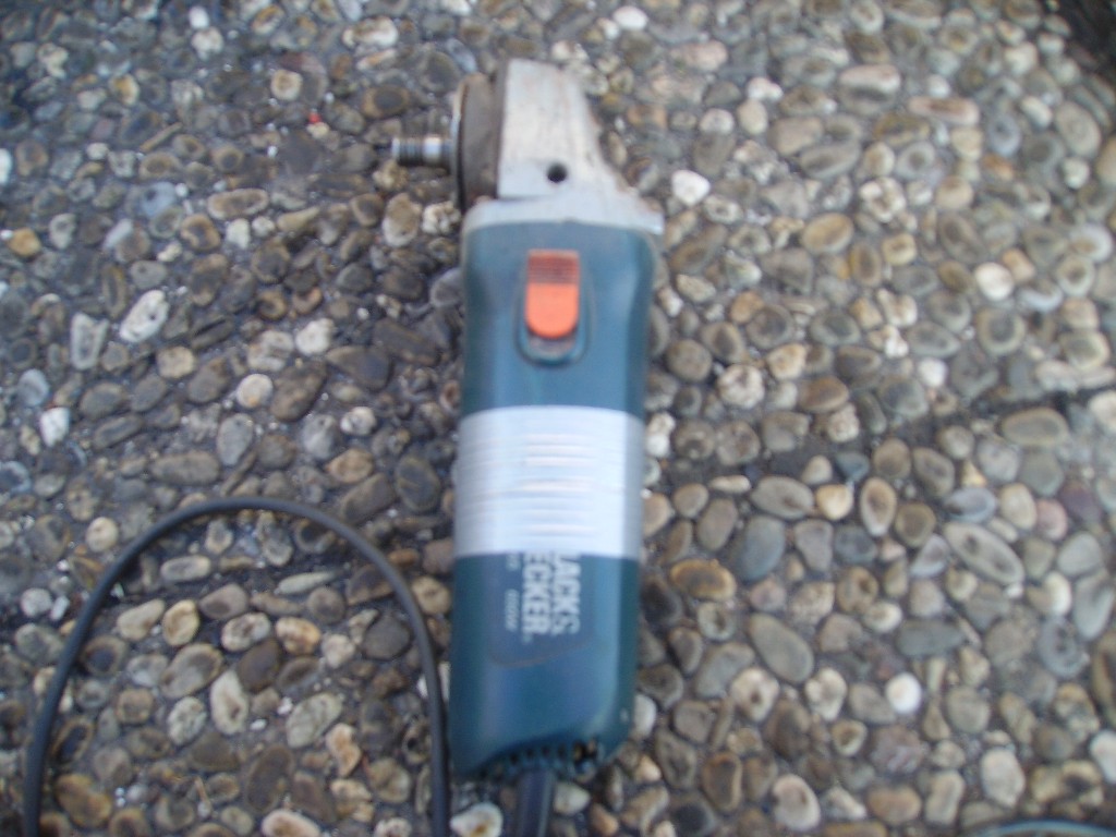

nach 25 min ist die 24 Jahre alte Flex Auseinander gefallen hab sie geklebt, nach weiteren 5 Minuten Getriebeschaden
Türramen ausschnitt 001.JPG (179.9 KiB) 7868 mal betrachtet

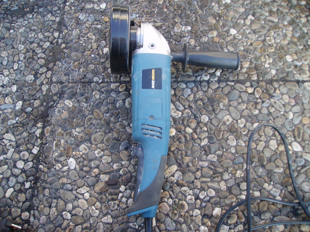

Flex Nr. 2  16 Jahre alt, hat gute 20 Minuten durchgehalten und Durchgebrannt
Türramen ausschnitt 002.JPG (405.29 KiB) 7868 mal betrachtet

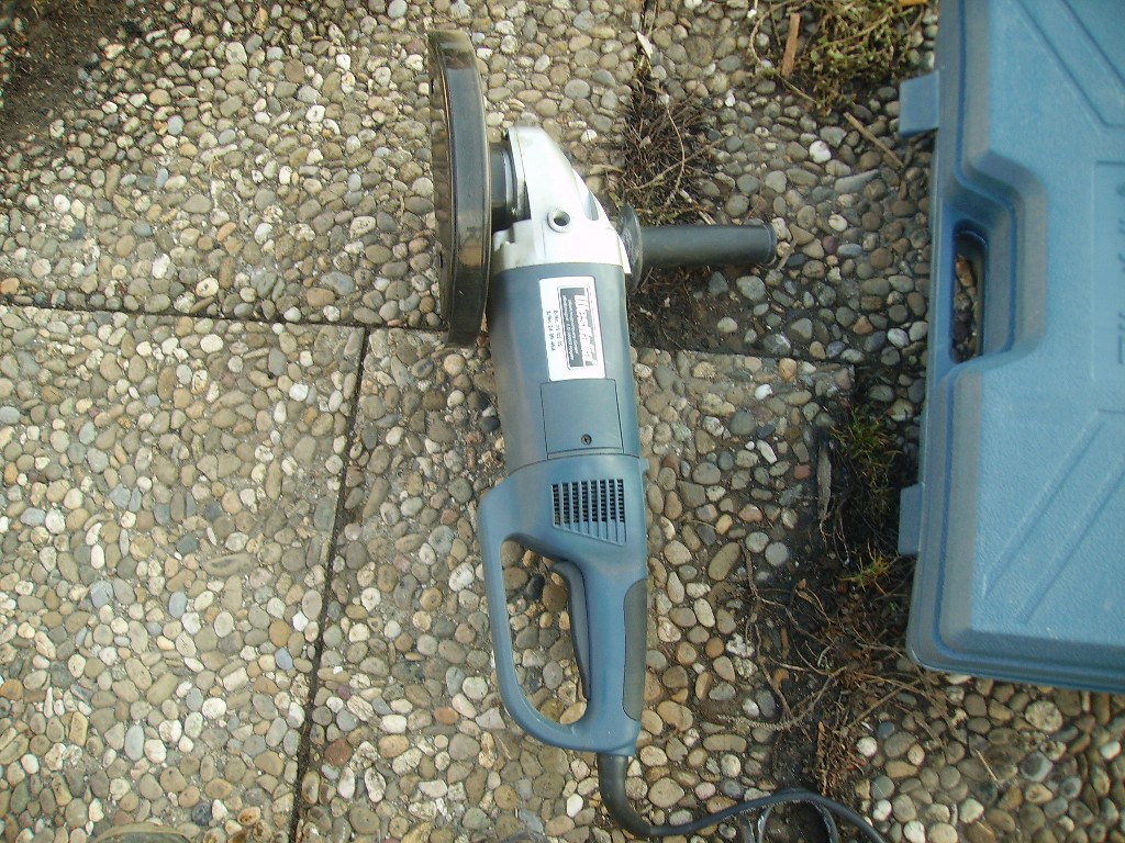

Flex Nr. 4 ausgeliehen Gott sei dank sie hat es überlebt
Türramen ausschnitt 004.JPG (323.81 KiB) 7868 mal betrachtet

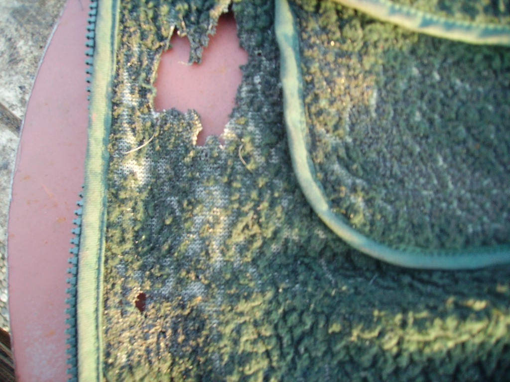

Kurts vor Schluss Jacke brennt
Türramen ausschnitt 007.JPG (211.04 KiB) 7868 mal betrachtet

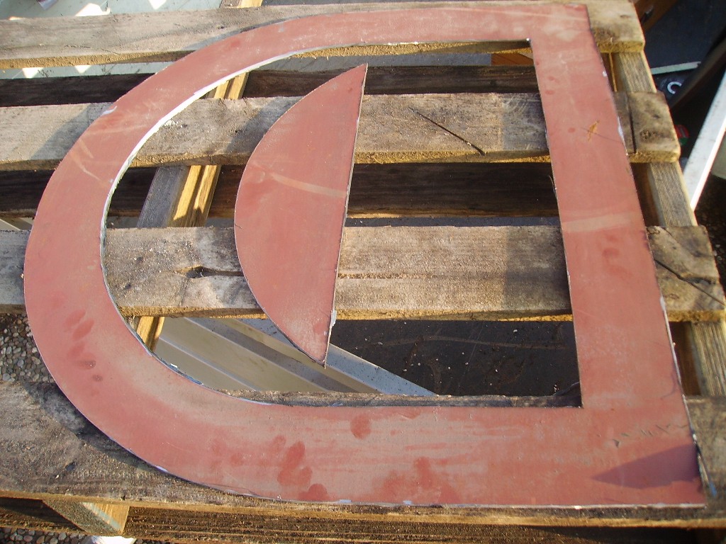

Das Ergebnis
Das Ergebnis
Türramen ausschnitt 005.JPG (250.16 KiB) 7868 mal betrachtet

Hallo kö.,
für den Anfang sieht es doch schon mal ganz gut aus.
Jetzt noch die scharfen Kanten mit einer Lamellenscheibe entgraten, dann ist es perfekt.
Mit den Winkelschleifern hattest du ja mehr als Pech,
aber das liegt wohl daran, dass auf den Maschinen black & decker bzw. Westfalia drauf steht. :rofl:
Mal sehen, wie es weiter geht - ich bleibe auf Beobachtungsposten. :beob: :beob: :beob:

Hallo kö.,
für runde Schnitte eignen sich besonders gut die dünnen Inox-Trennscheiben (0,8 oder 1,0 mm).
Damit kannst du hervorragend trennen und die Hitzeentwicklung ist auch nicht so hoch wie bei den herkömmlichen Scheiben.
Die 125er Scheiben kosten ca. 1,- und haben eine relativ hohe Standzeit.
Ich habe meine komplette Tür mit nur 2 Stück zugeschnitten bekommen.
