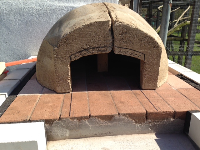

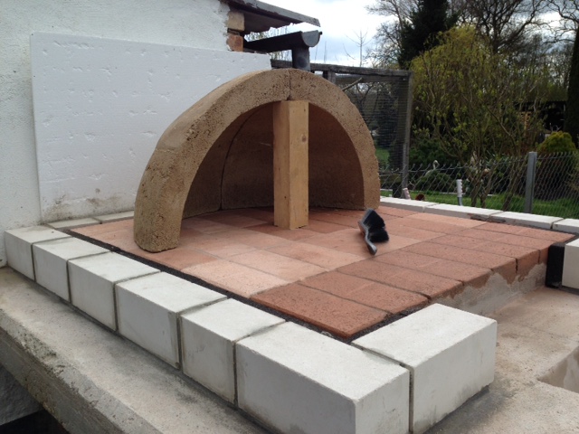

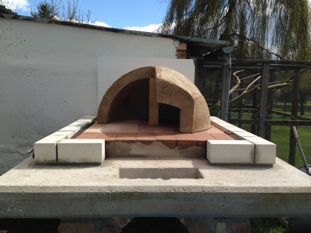

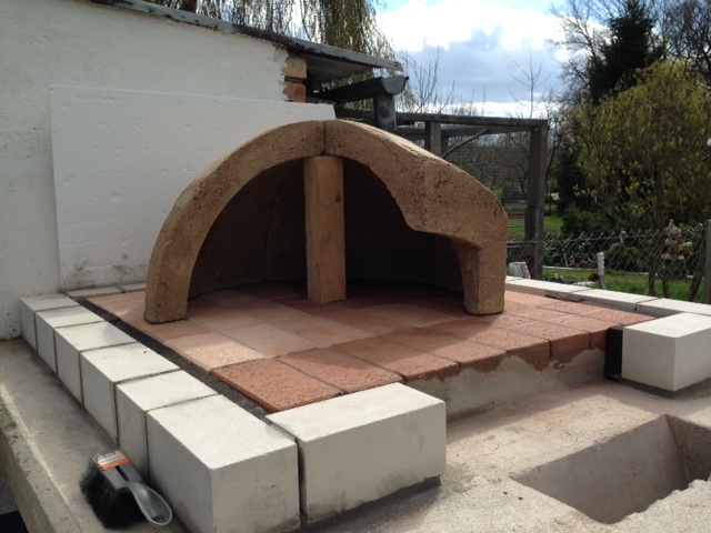

nachdem ich gestern meine Fertigteilkuppel in PL bei Kominki de luxe abgeholt habe wurde diese heute probeweise trocken aufgestellt
Vorweg..... Mit der Kuppel bin ich sehr zufrieden (preislich m. E. auch unschlagbar)
Einzig mit der Masshaltigkeit gibt es etwas Abweichungen und die Tunnelöffnung ist nicht ganz mittig, aber das sind "kosmetische" Sachen welche recht einfach zu beheben sind und letztlich wird man die Kuppel später auch nicht mehr sehen, aber dennoch werden die optische Mängel behoben......., gepfuscht wird nicht
:tatuetata: :tatuetata: :tatuetata:
Den Ring der Kuppel habe ich mit einem Wasserfesten Stift innen und außen angezeichnet, unter der Woche kommen die 4 Segmente wieder runter und um innen noch etwas an Höhe zu gewinnen wird noch Schamottestein aufgemörttelt. Dadurch erreiche ich innen eine Höhe von knapp 47 cm (aktuell habe ich knappe 39 cm)
So nun aber Bilder.....
Beste Grüße
Gerd
Kuppel geschlossen (hier sieht man auch die Massabweichungen)

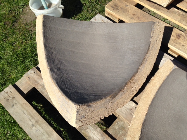

4tes Segmant (vorne links) Bild 1
3tes Segment (vorne rechts) Bild 2

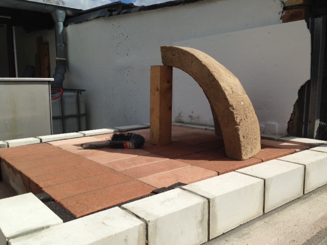

3tes Segment (vorne rechts) Bild 1
2tes Segment (hinten links)
1tes Segment (hinten rechts)

Gerd - das schaut doch super aus :gut:
Mit dem Stein drunter finde ich ne gute Sache/Idee - denke auch dass das nicht schaden wird.
Es ist halt immer ein Kompromiss und wir haben hier auch schon Öfen gesehen mit ich meine 60cm Innenraumhöhe.
Und das mit der Maßhaltigkeit - bin mir nicht sicher ob das nicht sogar so gewollt ist, dass der "Zusammenschluss" nicht in der Mitte sitzt, sind da doch genau die meisten Spannungen.
Könnte mir vorstellen dass dies absichtlich so gewollt ist ... was meinen die Experten? :D

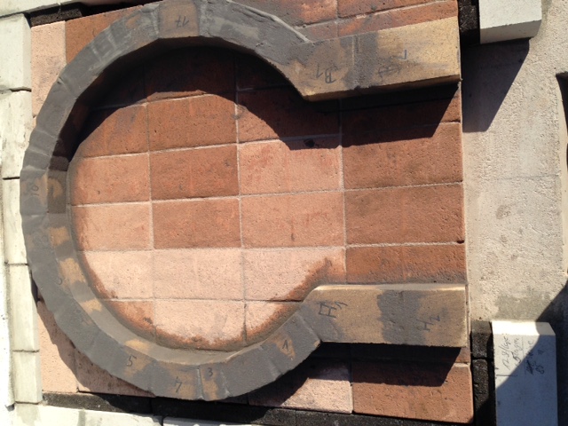

habe diese Woche die Steine zugeschnitten um den Ring unter die Kuppel zu mauern. Anschliessend dann natürlich auch verlegt und verfugt.

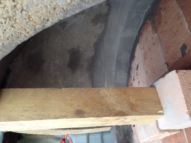

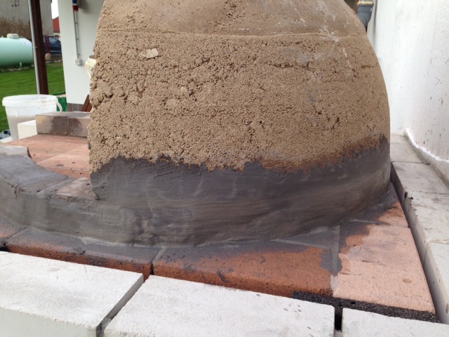

Nach dem Mauern des Steinrings noch die 4 Kuppelsegmente innen geglättet ( roh hat uns das nicht gefallen)
Heute Nachmittag dann die Kuppel gestellt :pfeifend: :pfeifend:
Hier habe ich das letzte Bild nicht mehr machen können , war schon zu dunkel, hole ich aber morgen noch nach und dann geht's weiter mit dem Flur Mauern und die Kuppel wird dann noch mit einem Feuerbeton Mäntelchen überzogen
Beste Grüße und Euch allen ein schönes Wochenende
Gerd
Steinring um noch 7 cm zus Innenhöhe zu erreichen, Finale Kuppel Innenhöhe jetzt 46 cm
Kuppelteile innen geklättet
Kuppelteile geklättet

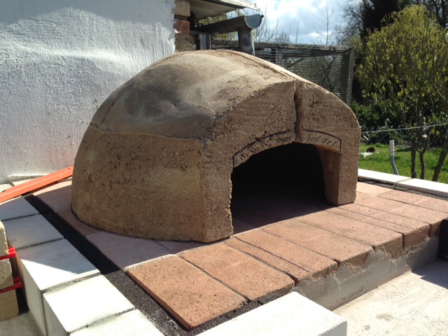

Die ersten beiden Segmente stehen an Ihrem Platz

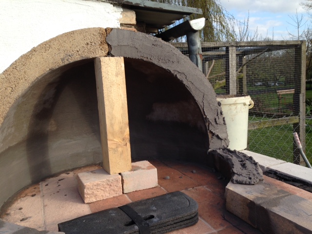

Stoß eingemörtelt zur Montage des 3ten Segment

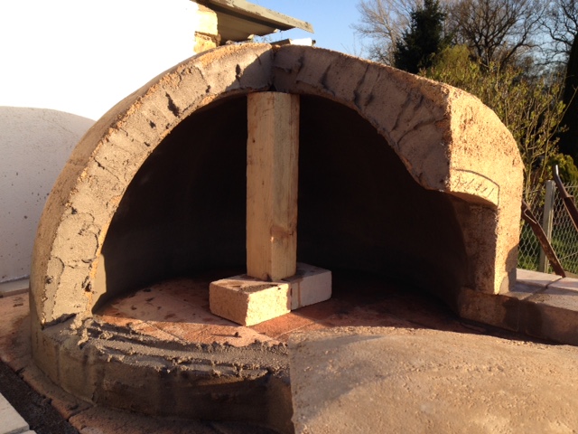

3tes Segment steht
3tes Segment steht
