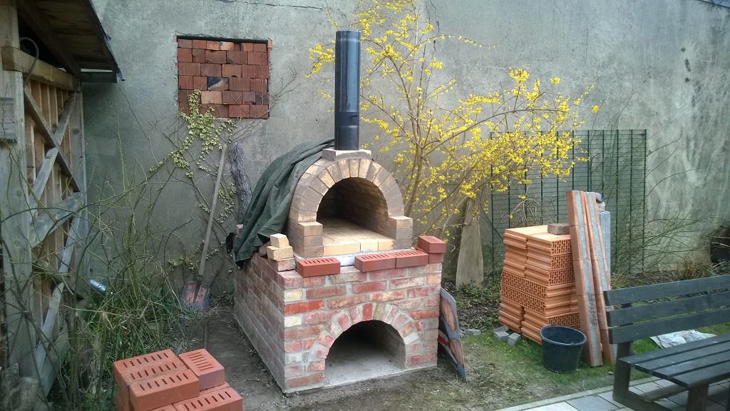

...nun habe ich mal weiter gegrübelt:
Rauchrohr passt schon mal.

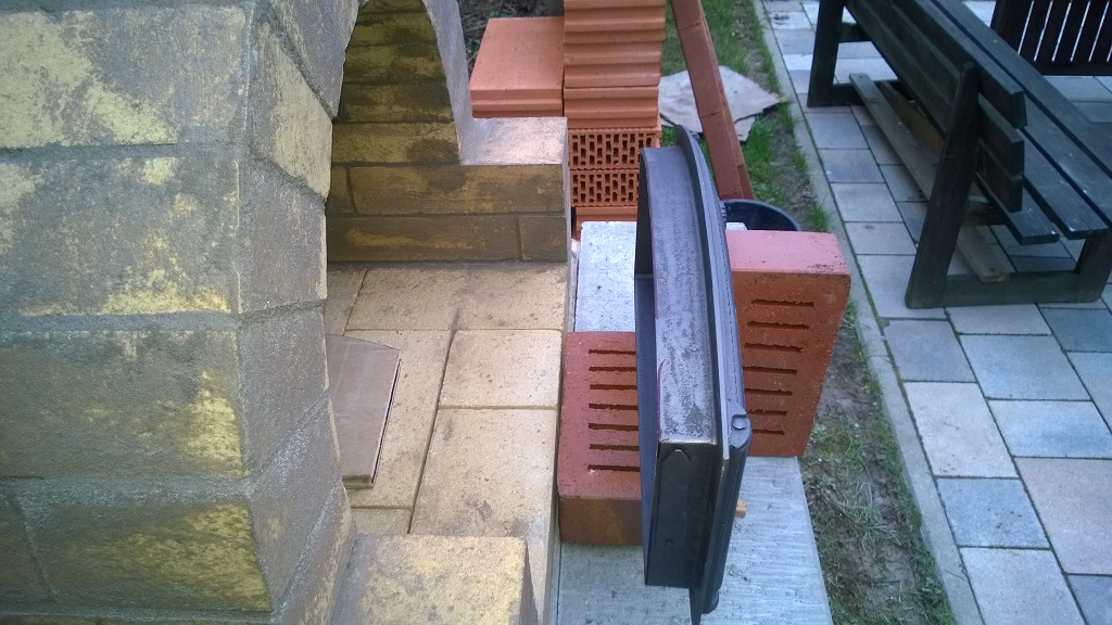

Die Tür wird die Position einnehmen, wie in den nächsten Bildern sichtbar (zunächst nur Trocken-Puzzle).
Der Betonbord wird später z.B. Spalt-Winkelplatten in rot tragen. Der Türbogen und die Frontseite des Ofengehäuses wird aus rot-blau-bunten Klinkern entstehen (habe mich von der Idee kleinerformatiger Steine für den Türbogen sowie Riemchen auf Putz für den Rest schnell wieder getrennt).
Die Tür ist - wie gesagt - deutlich niedriger und flacher gewölbt. Um die Klinker vor der Hitzestrahlung möglichst effektiv zu schützen, wird zwischen Ofengewölbe und Türgewölbe ein ebenso flach gewölbter Schamottebogen gezogen. Er wird durch einen weiteren Radius Vollwölber umschlossen, um an das Ofengewölbe anzuschließen. Die Vollwölber werden teilweise ausgeklinkt (sozusagen als L-Steine), um einige Zentimeter in das Ofengewölbe hineinzufassen. Dann habe ich eine formschlüssige Verbindung und kann trotzdem insgesamt auf den Türbogen verjüngen, um die Klinker an der Front vor Hitze weitgehend zu schützen. Damit erhalte ich einen Hals in lichter Weite der Tür mit eienr Tiefe von etwa 25 cm (12 cm Klinker, 1 cm Luftspalt (Ofenschnur), 12 cm Schamotte). Dahinter erweitert sich der Bogen zum Ofengewölbe.
So ist der Plan.
Ich habe einige Brotöfen gesehen, die eine durch (gnadenlose) Hitzedehnung vielfach zerissene Klinkerfront hatten. Das würde ich gerne zumindest begrenzen.

Also versuche ich morgen mal Fortschritte zu machen. Schablone für den "Doppelbogen" ist schon fertig. Dann erstmnal Borde aufmörteln und mit Bolzen gegen abkippen sichern....
Was mir aber heute auch klar geworden ist: Wenn der Ofenhals erstmal gemauert ist und die Tür drinnen ist, habe ich für größere (bzw. tieferreichende) Reparaturen keinen Zugang mehr. Das ist eben der Nachteil der kleinren Ofentür. Aber die habe ich bewusst gewählt wegen des geringeren Wärmeverlustes und des hoffentlich geringeren Flammen- und Rauchschlages.
Deswegen werde ich das Frointmauerwerk aus Klinkern gegen das restliche Ofengehäuse (weiß geputzt) wahrscheinlich stumpf gegen mauern (verbunden über Maueranker sowie durch einen Ringbalken oben auf. Dann kann ich im Falle von Reparaturen mit überschaubaren Zerstörungen einen Zugang zum Ofen eröffnen. Hoffentlich muss ich das nie....

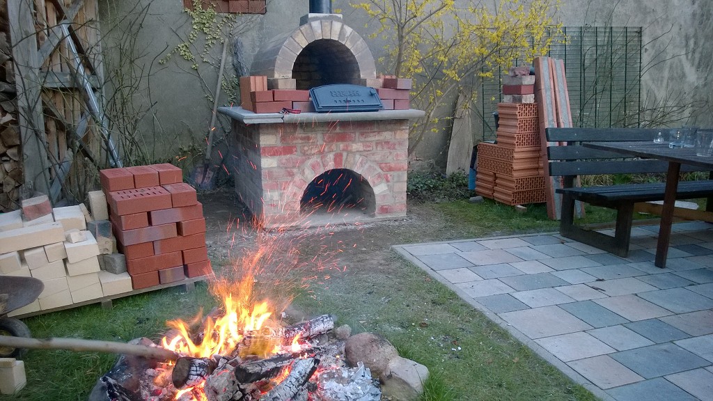

Zwei Bilder heute noch: Erstes Einheizen im Garten dieses Jahr und erster Rauch aus dem Schornstein.... :hihi:
