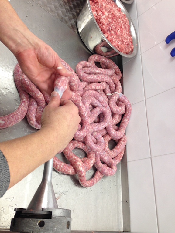

Mit dem Brät für Bratwurst mengen ist es auch nicht einfach , vielleicht hilft es ja :
nur einen Teil zu pürieren und dann mit dem Rest vermischen
beim mengen etwas Milch zugeben
oder beim mengen mit Ei nachzuhelfen , dann muss die Wurst aber gebrüht oder eingefroren werden falls Sie nicht sofort verbraucht wird .
So jedenfalls mache ich es .
Weiterhin heute noch viel Erfolg und Spass bei der Arbeit .
Re: Ein halbes Schweinchen wird dran glauben müssen ...
Dieter, ich habe auf 3 kg Masse 100 ml Milch zugegeben. Das mit dem Teilpürieren ist gut, da werde ich dran denken. Danke für die Tipps.
Meine Pfefferbeisser sind diesmal schon schön umgerötet. Sie kommen nachher in den Räucherofen. Die Pfrefferbeisser aus der ersten Charge sind schon fast alle. Ich habe diese Woche meine Enkeltochter hier, die nimmt jeden Tag welche mit zur Schule :rofl: .

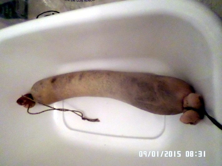

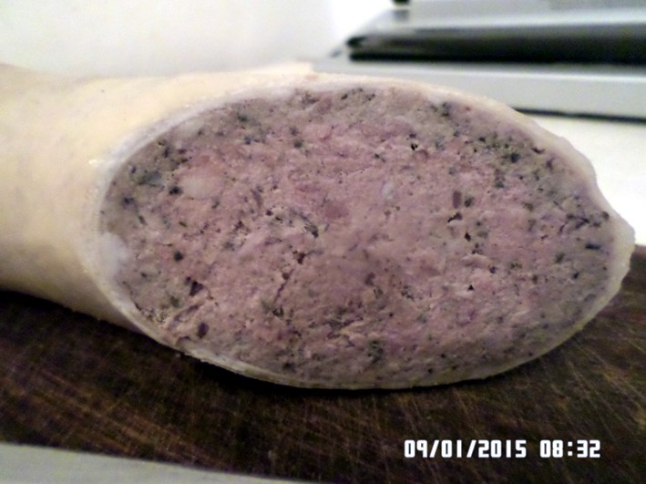

Ja die Leeeberrrrwuuuurst ... :pfeifend: . Vorhin habe ich die Riesenwurst im Darm ... :rofl: aus dem Rauch geholt (die sieht nur auf dem Foto so scheckig aus). Natürlich gleich angeschnitten. Leberwurst im Glas habe ich ja schon oft gemacht, aber im Darm das erste Mal. Riecht gut, sieht allerdings nicht optimal aus (außen grauer Rand, innen gut) ... Gleich in zwei Teilen vakuumiert und gefrostet, für schlechte Zeiten. Wie heißt es so schön: "In der Not schmeckt die Wurst auch ohne Brot!" ... :rofl:
Die Wurst habe ich 10 min bei etwa 95 Grad "gekocht", dann runter auf knapp 80 Grad und 50 min ziehen lassen. Dann raus, abgekühlt in 30 Grad warmem Wasser. Eine Nacht trocknen lassen - rein für 10 Stunden in den Rauch ...

Wolfgang EG hat geschrieben: Riecht gut, sieht allerdings nicht optimal aus (außen grauer Rand, innen gut)
Da hat der Herr ja gleich Maxiansprüche. :rofl: :rofl:
Und für die andere Hälfte deines Schweinchens würde ich die Liebhaber dann gleich zu einem Arbeitseinsatz verpflichten. :pfeifend:
Gemorsche Wolfgang,
nicht kochen!!!! 80° sind perfekt!! Auf keinen Fall sollte das Wasser für Brühwürste Kochen!
Bei Gläsern/Dosen ist das was anderes! Da sollte das Wasser schon kochen!

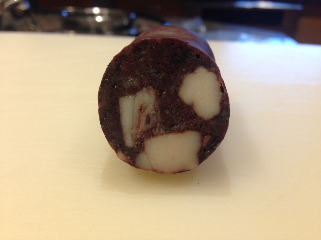

Norbert, :bilder: , besonders von der Blutwurst!!!

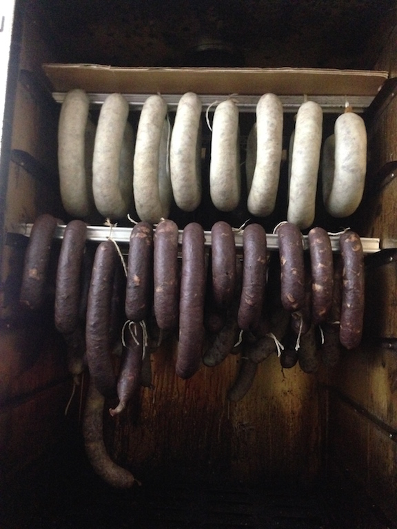

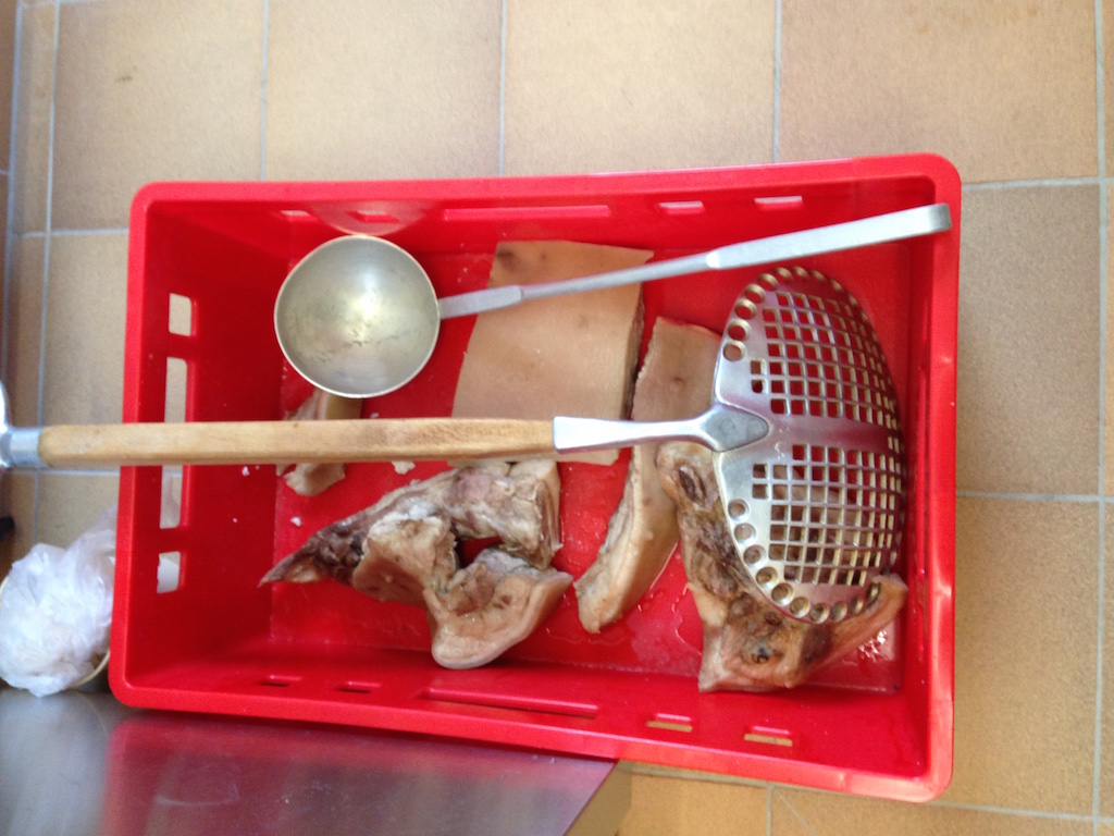

Also gut, ist zwar nicht mein Fred.... aber gerne!
Hier die "Rohstoffe" schon zerteilt!
Hier die gekochten Köpfe etc. für die Leberwurst:
Die Bratwurst und die Mettenden: hier sieht man schön den Umrötungprozess Das "Ausgangsmaterial war das gleiche, nur der das Salz... Kochsalz/NPS
Die Mettenden beim umröten:
Die ganze Brühwurst im Räucherschrank:
Und auf mehrfachen Wunsch eines einzelnen:
