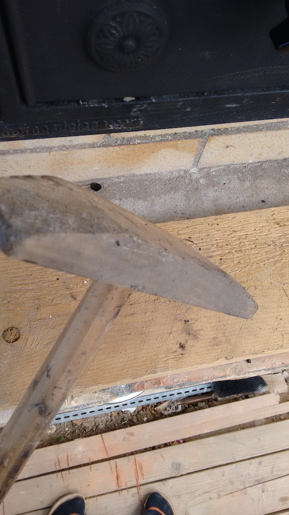

Re: SBO in Stuttgart
So zum Thema Ascheschieber: siehe Bild das funktioniert tadellos, beim Backen hab ich immer nen einer Wasser nebendran stehen. Sobald ich den ascheschieber brauch tunk ich den da einmal ein und gut ist.
Die Türe hab ich hier her : http://www.hornosdelena.com/es/home/52- ... istal.html
Falls du ernsthaftes Kaufinteresse haben solltest kann ich dir weitere infos per pn zukommen lassen
Jossel
Hab ich doch glatt das Bild vergessen
- IMG_20150708_171624794.jpg (213.58 KiB) 7459 mal betrachtet

Hallöchen Jossel,
schöner Ofen geworden.. Beim wäremeverlust über den Backboden ,Deinen Fehler habe ich auch gemacht, also keine Isolierung zwischen Schamotteboden und Beton. Und ich kann dir sagen,wenn du richtig gas gibst, dann kannst du den Boden von unten her nicht mehr mit blosser Hand anfassen !!! Wirst du aber spätestens beim Spanferkelchen selbst bemerken...Ich überlege mittlerweile,da ich auch noch andere Fehler gemacht habe, dat Dingen wieder abzureissen und ab Betonboden neu zu bauen....
Also wir hatten am Freitag nen recht großes Fest und da ist der Ofen von 16 bis 23 Uhr in Betrieb gewesen und die Betonplatte hatte unten vll Minimal mehr Temperatur ca. 25 °C
Am Rand auf der Oberseite wo die Schamotte direkt aufm Beton hocken hatte der Beton max. 50°C also ich weiß nicht was ihr da alle habt?
Ich sag mal ich hab jetzt mal noch nicht 3,4 Stunden richtig dick mit ner großen Schubkarre Holz eingeheizt aber ich konnte gut 2Std Pizza und Flammkuchen Backen dann musste ich kurz ne halbe Stunde nachheizen und dann ging es wieder 2 Std. weiter.
Jossel
Jossel - dazu gab es hier im Forum schon ein Leiden. - finde ich aber gerade so schnell nicht wieder....
Die Balken halten das definitiv nicht aus - mach mal ne Kuppel drüber! - und wie lange hattest Du mit dem Feuer gespielt um Deine Theorie zu bestätigen? Wie lange lag die glühende Glut auf den Steinen?
Auch Deine Angabe mit den 25 Grad nach zwei drei Stunden aufheizen halte ich für sehr optimistisch....
Ich habe bei mir unter dem Backboden 4cm Kalziumsilikatplatten und meine 12cm Betonplatte wird unten drunter so warm da packst Du mit der Hand nimmer dran
Also entweder wird bei Dir die Hitze anderweitig abtransportiert (ebenfalls nicht günstig) oder da stimmt was anderes nicht
