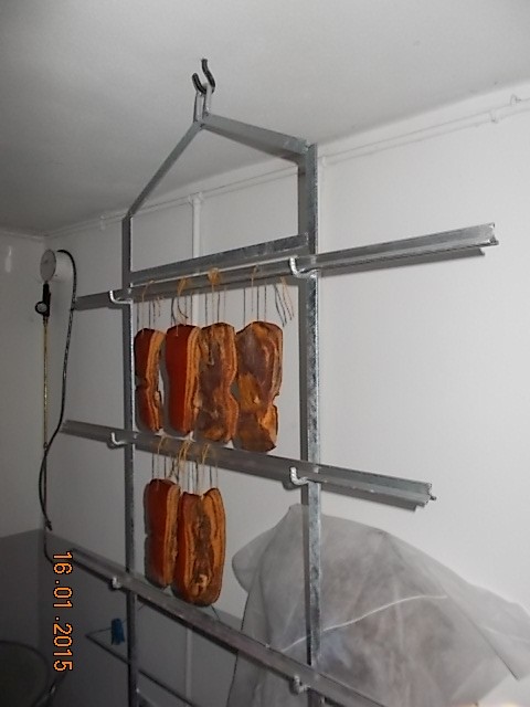

Martin, danke, da ist der Aufbau gut sichtbar. Sind die Spieße 1 m oder länger? Die sehen so lang aus ...!? Kannst Du die so auch gleich in den Räucherofen hängen?
Re: Räuchernovize Novum64 stürzt sich ins Abenteuer
Die Lagerspieße haben 1m, die für den Räucherofen habe ich auf 41cm zurechtgesägt.
Der Haken in der Decke hält mehr als 80kg, ds sollte reichen. :pfeifend:
Die Öse oben am Spießträger ist so groß, dass ich das Ding auch im Keller an die Fleischhakenschiene hängen kann.

Martin, sowas brauche ich auch noch :neid: , da bin ich dran am arbeiten! Den Halter für die Rauchstäbe werde ich dann passend für die Stäbe machen das ich nicht immer "umhängen" muss!
Bin da zu faul dafür... :mmeinung:

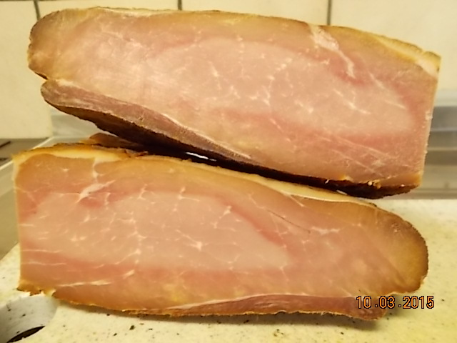

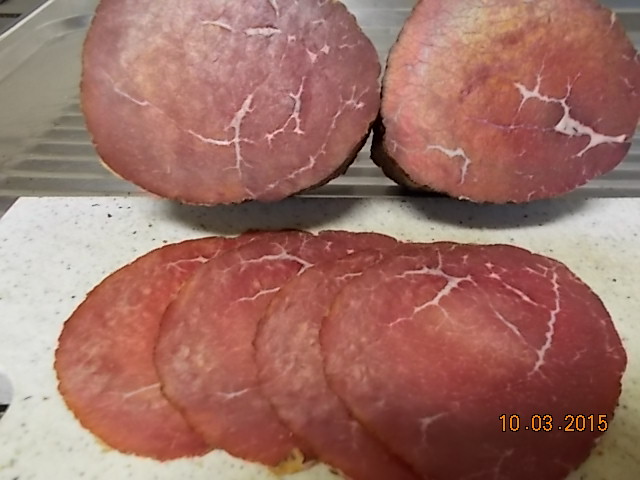

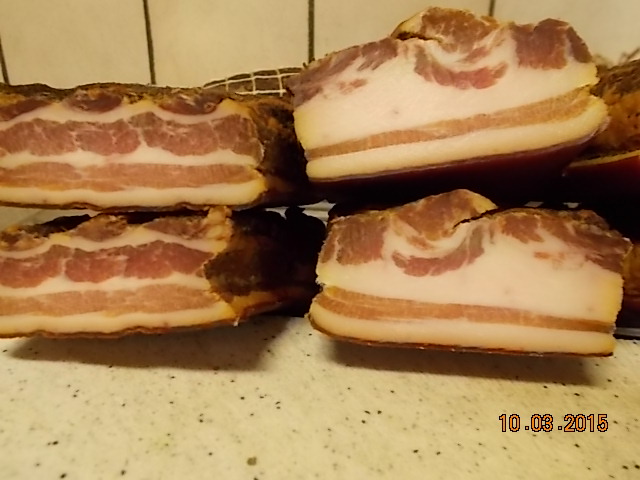

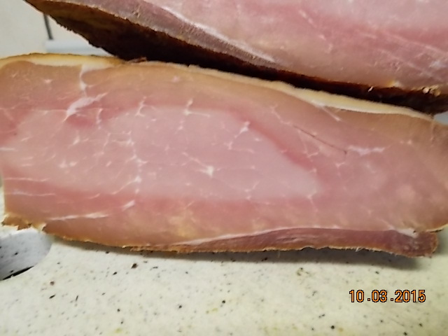

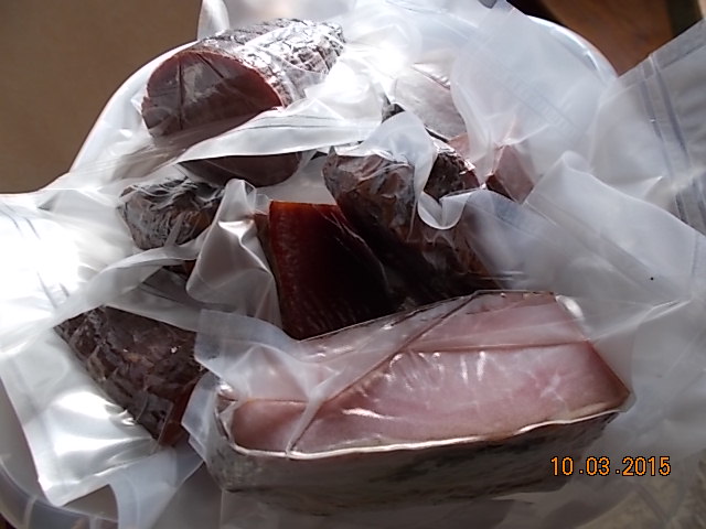

Heute durfte die 3. Charge meiner Räuchererzeugnisse in den Vakuum-Reife-Schlaf.
Bauchspeck, Semerrolle vom Rind mit Wacholder, und eine Oberschale vom Schwein. Die Oberschale bringt mir aber Kopfzerbrechen. Anscheinend ist die in knapp 7 Wochen nicht sauber durchgepökelt, trotz 35g/kg NPS. Geschmacklich und strukturell ist der Kern in Ordnung, nur die Farbe ist etwas seltsam. Doch seht selbst.
Ach ja, welche Bilder sehen besser aus - die weißeren oder die mit dem "Gelbstich"? Meine Kamera hat da ein Foodprogramm, da kann man die Farbe verstellen. :wirr:

Martin, erst einmal ein großes Lob! Die Sachen sind sehr gut geworden, finde ich.
Was die helleren Flecke betrifft, dann tippe ich auch auf schwache Pökelung. Ich nehme immer 40 g NPS auf 1 kg Fleisch. Da bin ich auf der sicheren Seite. Wichtig auch das Kneten und Wenden alle zwei Tage, was sich m.E. besonders bei dickeren/größeren Stücken positiv bemerkbar macht. Vielleicht hängt es auch einfach mit der Fleischstruktur zusammen. Hatte ich ja auch, dass ein Schinken ganz hell geblieben ist ...
Hallo Martin!
Bei der Menge NPS bist Du auf der sicheren Seite.
Bei der Pökelzeit (mind. 1 Woche pro kg) auch.
Wie sieht es mit der Durchbrennzeit (Ruhe vor dem Räuchern) aus.
Ansonsten ist mein Motto: Was schmeckt ist ok!
