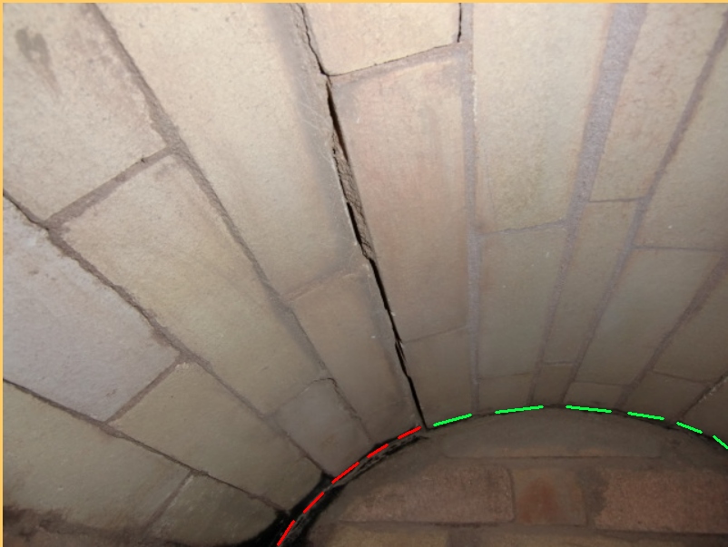

Re: SBO Projekt von Frank
Hallo Frank,
ich frage mich, ob außer dem Riss oben vielleicht noch andere Fugen lose sind.
Die grün gestrichelte Ecke scheint fest zu sein.
Bei der rot gestrichelten Linie scheint es lose zu sein, was aber anhand des Bildes schwer zu beurteilen ist.
Ist eventuell der linke Teil etwas nach außen abgerutscht? Dann müsstest Du ihn vielleicht von außen abfangen.
Du solltest die Sache vielleicht noch genauer untersuchen, auch die Fuge zum Boden hin.
Frank hat geschrieben:So,es wird mal wieder Zeit mich aus dem verregneten Dresden zu melden, schon seit Tagen ist das Wetter hier äußerst unbeständig. Die Risse im Gewölbe sind geflickt, es bilden sich immer weniger bei jedem Aufheizen. Das ist auch einer der Gründe warum ich noch nicht die "Außenhülle" um den SBO geschlossen habe-ein anderer Grund ist besagtes Wetter als auch meine Schule die jetzt in der entscheidenden Phase ist. Ein wenig hab ich die Fassade schon hochgezogen wie man auf dem Bild sieht.Anschließend wird noch ein Dachstuhl gesetzt und das Teil winterfest gemacht. Der obere Teil der Fassade ist nur so draufgelegt da ich letztes WE große Party hatte, und der Ofen provisorisch gedämmt und vor Regen geschützt werden musste Es waren 22 Gäste da und ich hatte eine Spanferkelkeule (selbst gepökelt) und eine Schweineschulter vorbereitet. Mit der Restwärme noch einen großen, zur Jahreszeit passenden Apfelkuchen bereitet von dem ich leider kein Bild machen konnte-so schnell war er weg. Ich war vor der Aktion sehr aufgeregt ob alles klappt-schlussendlich war es ein Volltreffer. Die meisten Tipps hab ich mir aus unsrem Forum gezogen- ich muß schon sagen das ich heut noch dankbar bin hier mitmachen zu dürfen. Sobald es weitere Fortschritte gibt melde ich mich wieder. Bis dahin viele Grüße von Frank![]()

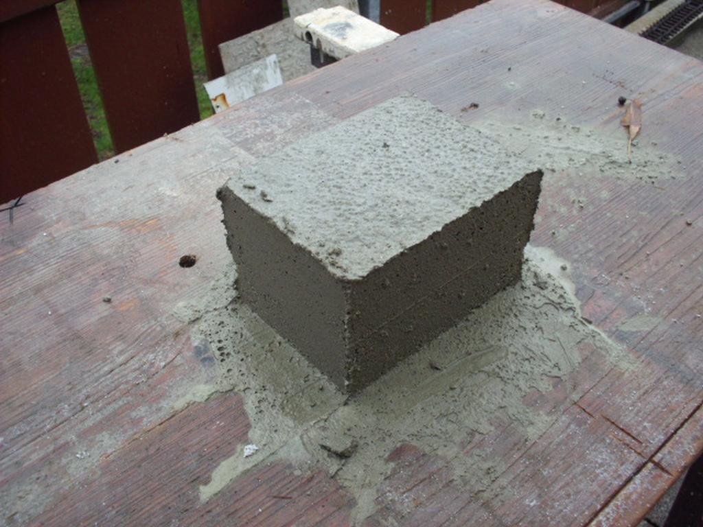

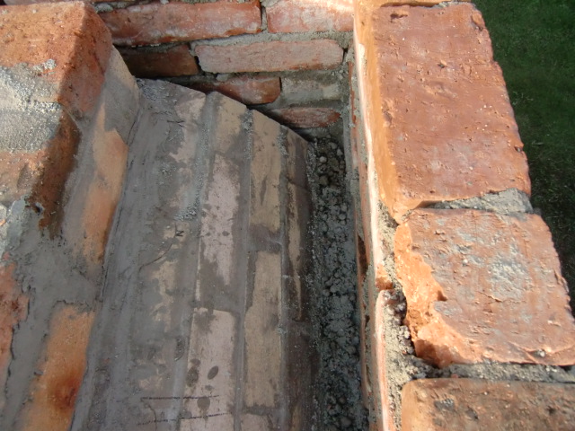

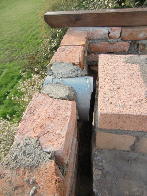

Hallo Freunde, ich habe mal eine Frage betreffs der Isolierung zwischen dem seitlichen Backraum und dem Aussenmauerwerk. Kann ich den Zwischenraum (ca. 50mm) mit einer Art Leichtbeton aus Bläton und Zement verfüllen? Ich erhoffe mir damit zum ersten natürlich eine Dämmwirkung- wenn auch nicht so gut wie mit Steinwolle,- aber zusätzlich noch ein wenig Stabilität um den Backraum herum. Oder gibt es da eventuell Probleme mit der thermischen Ausdehnung des Backraumes in seitliche Richtung. Auf dem Gewölbe will ich dann wieder auf Steinwolle zurückgreifen, weil ich mir den Bereich für eventuelle spätere Reperaturen freihalten will. Aber an die Seiten komm ich dann nicht mehr ran, es sei denn ich brech das Aussenmauerwerk auf.Das ganze soll ja auch noch überdacht werden. Schöne Grüße aus Dresden von Frank-übrigens wird am Wochenende weiter gearbeitet so der Wettergott mitspielt, die Bilder folgen dann.
Hallo Frank,
ich habe Perlite genommen , bekommst du in Säcken im Baumarkt , ist nicht teuer der Preis wurde erst im Forum verhandelt. Das Perlite wurde mit einem Abfallholz eingestampft und oben drauf gefüllt . Ich habe das ganze bei sehr starkem Wind verfüllt und das es nicht weggewindet wurde habe ich in die oberen
5 cm eine Mischung mit Zement gemacht , mit feinem Wasserstrahl besprüht und aushärten lassen Das ganze ist sogar tritfest , wir konnten sogar drauf stehen. So siehts ausgehärtet aus. Aus dem gleichen Material habe ich auch den Sockel gemacht. Perlite mit Zement und etwas Sand vermischt ist sehr leicht hält gut und ist leicht bearbeitbar.
Gewicht ist etwa ein Drittel einer Betonmasse. Hoffe dir gedient zu haben bei Fragen bitte melden .

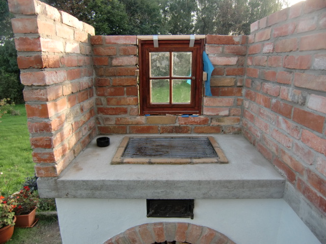

Heute mal wieder ein paar Neuigkeiten und natürlich Bilder vom Baufortschritt.Das Wetter war am WE schön und ich hatte Zeit mal einige Handgriffe zu erledigen.Zunächst habe ich den seitlichen Bereich zwischen Backraum und Aussenmauerwerk mit Perlite gedämmt, es ließ sich gut einfüllen und mit einem Holz ein wenig verdichtet- so wie Gerd mir geraten hat. Den Bereich um die Widerlager des Backraumes habe ich mit einem Bläton-Leichtbetongemisch ausgefüllt, ihr seht es auf einem Foto. Sollte die Spannung des Backraumes mal größer sein (Ausdehnung), hoffe ich das mein Frei-Schnauze-Gemisch zuerst nachgibt,bevor mir die äußere Hülle zerbröselt. Heute nun habe ich mit Hilfe von meinem guten Kumpel Peter-ich war eher die Hilfe-die Außenwände hochgezogen, der Sturz über dem Fenster fehlt noch, ich hoffe ich bekomme diese Woche noch einen aus altem Elbsandstein. Auf das ganze Kommt dann noch der Dachstuhl und über den Backraum noch die Dämmung aus Steinwolle. Die will ich im Bedarfsfall auch mal rausnehmen können um Reperaturen am Gewölbe vornehmen zu können. Im Übrigen finde ich das mein SBO mit Grill doch ein ganz schöner Oschi zu werden scheint, meine Gute staunt jeden Tag mehr, sie scheint mir aber manchmal etwas erschrocken ob der Größe. Ich trink jetzt ein Pils und freu mich auf die neue Woche.

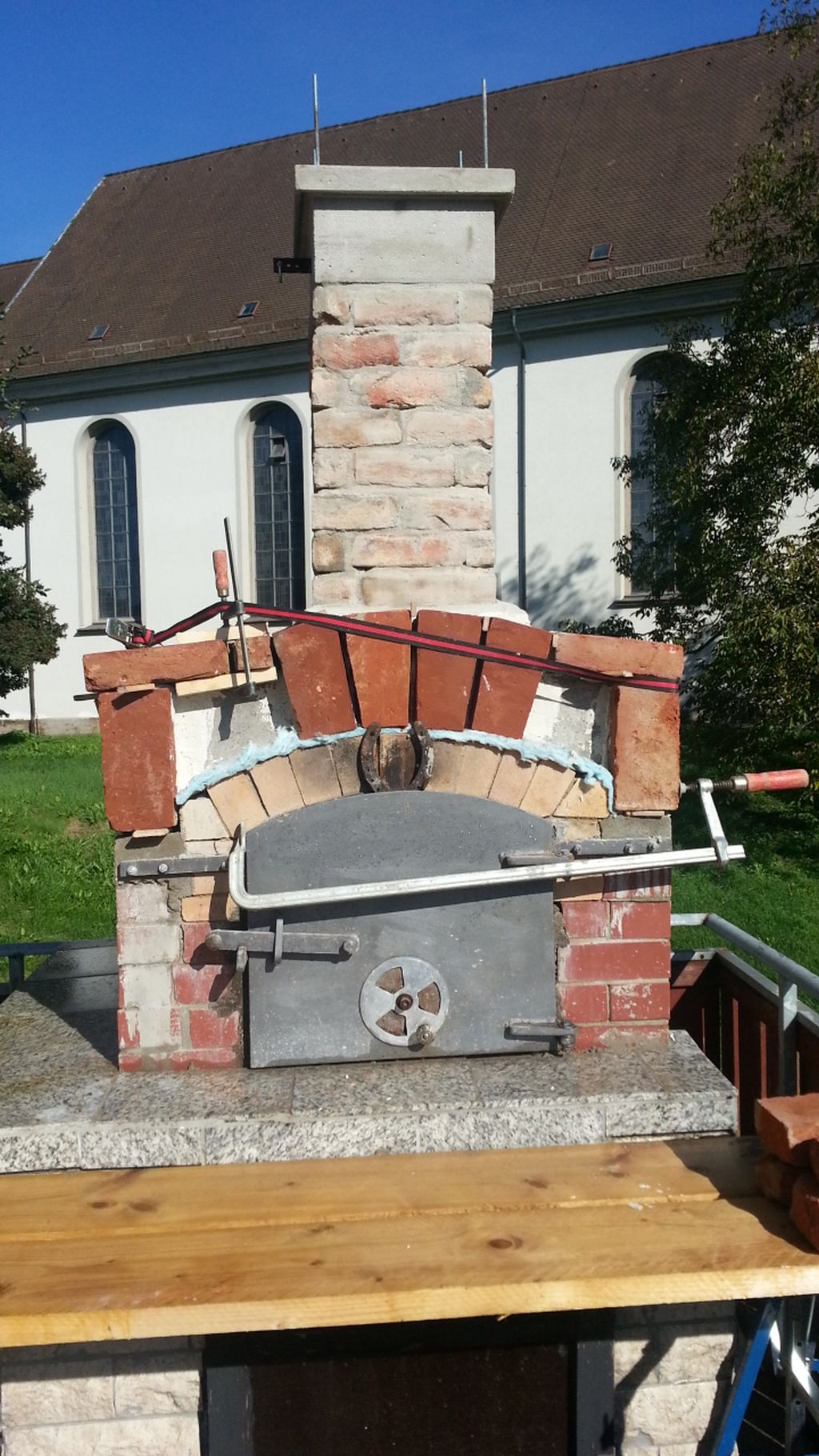

- Hochrheinbahner
- Beiträge: 2094
- Wohnort: Murg

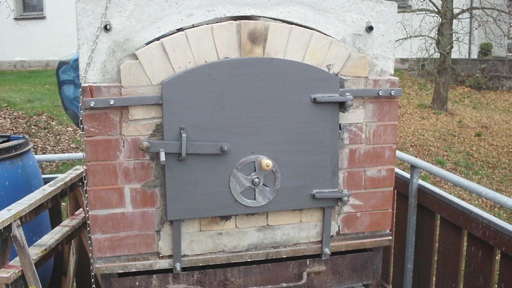

Hallo Frank,
das ganze sieht ja super aus , besonders die Lösung mit dem Grill, ging bei mir leider nicht mit rein, Auch das ausfüllen mit Perlite ist eine gute Lösung. Bei mir ist es auch so , der Schamott raum zum Backen ist getrennt von der Außenwand. Er ist mit Dämmmaterial zwischen den beiden Bauteilen unterbrochen. Die Türe sitzt z. B. in Dichtschnüren und die Befestigung der Türe ist an der Außenwand festgemacht . Man muss immer versuchen sämtliche Metallteile vom heißen Stein zu Trennen, denn Stein egal welcher hat fast keine Ausdehnung, Metallteile dehnen sich daher bei großer Wärme sehr gleichmäßig aus , große Wärme ist im Back raum beim anfeuern , es entstehen Temperaturen ca. um die 1200 Grad , der Schmelzpunkt von Eisenteilen egal welcher Art ist da schon bald erreicht. Wenn man die Backöfen von früher anschaut, dann sind da gar keine Eisenteile vorhanden, sogar die Kaminrohre waren aus Schamottrohr. Das ganze habe ich bei Kandern Feuerfest gesehen, es gibt sogar Gewölbesteine mit mit Schamottdurchführungen. Die Trennung geht bis ganz nach außen weiter, der Dämmstoff ist ein Abfall vom Heizungsbauer , ich weiß leider nicht wie er heißt und ob er Lebensmittelecht ist, aber er ist im Außenbereich und kommt nicht mit dem Backraum in Verbindung. Es könnte auch sein , dass dein Riss durch ein Metallrohr entstanden ist.

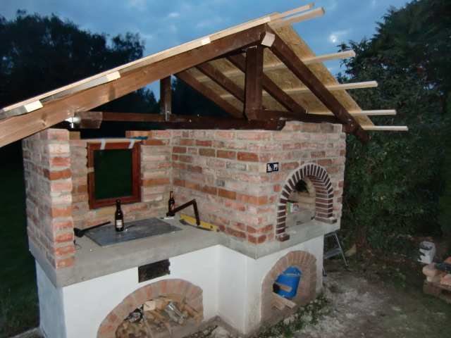

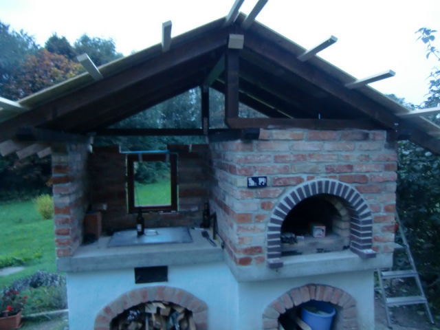

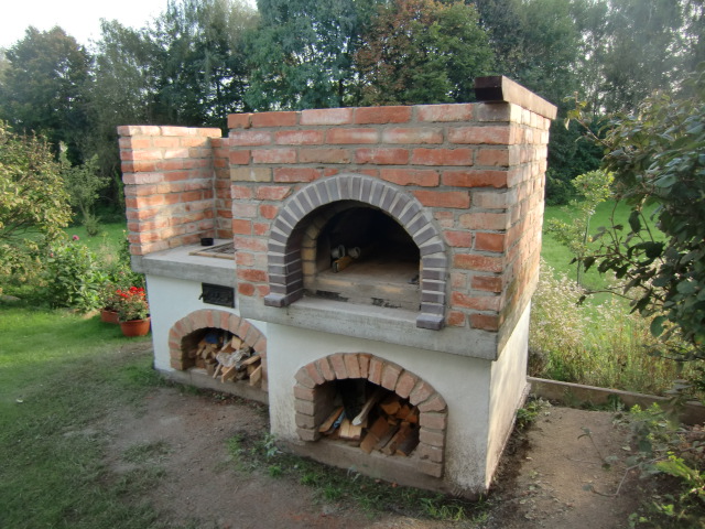

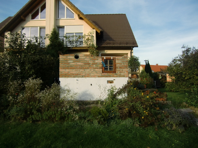

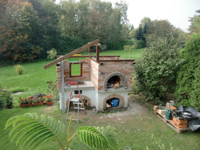

So, Freunde- hier ein kurzer Zwischenbericht. Das verlängerte WE wurde genutzt, das Wetter war bestens. Ich laß mal die Bilder sprechen anstatt rumzulabern. Der jetzige Zustand ohne die noch zu verlegend Dachbahn stellt das Winterquartier dar, im nächsten Jahr fliegt die OSB- Patte wieder runter und es kommen die Bieberschwänze drauf. Mit dem Sturz übern Fenster dauert noch ein bissel- wird nachgerüstet. Bis denne- Frank aus Dresden
Frank, coole Lösung mit dem Dach - darauf war ich etwas gespannt wie Du das löst - ich habe mir damals den Kopf zerbrochen wie ich das am Besten löse - bei mir sieht es ja ähnlich aus, habe keinen Grill daneben sondern nur eine Abstellfläche ... mal sehen evtl. ändere ich das irgendwann noch mal ab mit einer größeren Überdachung
für die Idee
mir gefällt es
