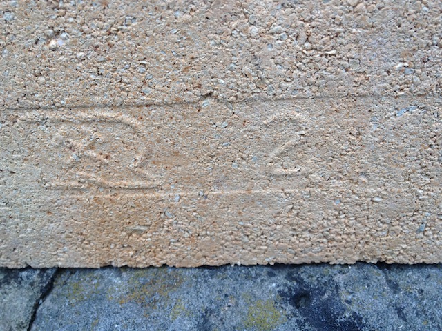

Heut möchte ich kurz mein Projekt vorstellen. Geplant habe ich eine Kombination von SBO und einem Grill, eigentlich relativ simpel- doch ich habe vor auf die Grillseite temporär einen Kugelgrill zu integrieren den ich bei Nichtbedarf einfach wieder abnehmen kann um ganz normal mit einem Rost zu grillen. Den kugeligen haben meine Frau und ich zur "Silbernen" geschenkt bekommen, er ist kein Billigheimer-deshalb soll er mit drauf.

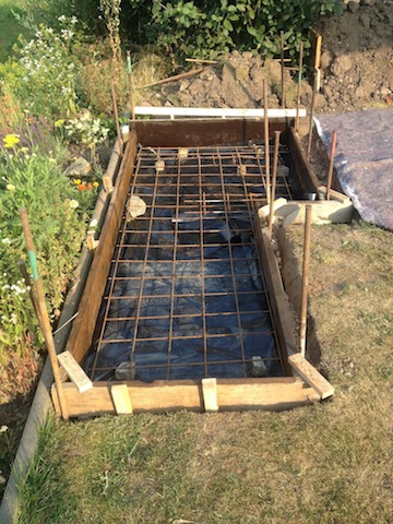

Habe letzte Woche im Urlaub schon mal mit dem Fundament angefangen, 20-25 cm stark mit schöner Bewährung.
Das Maß ist 2,55+1.20+0,80m. Aufmauern werd ich ihn mit KSS bzw. Ziegel. Obwohl ich damit noch gar nicht angefangen habe werfe ich schon mal die erste Frage in den Raum. Ich hab ca. 100 Schamottesteine in Aussicht, bin aber nicht sicher ob die lebensmittelecht sind. Ich lege mal ein Foto bei und ein paar vom bisherien Baufortschritt.

Ach so, das markannte am Schamottestein ist ein großes R mit zwei gekreutzten Hämmern drin.
Ich persönlich würde nur Schamottsteine mit einwandfrei geklärter
Herkunft nehmen, alles andere wäre mir zu unsicher.

Hallo Frank ,
das wichtigste beim Backofen sind saubere Schamottsteine, man baut nur einmal. Ist eine Überlegung wert.

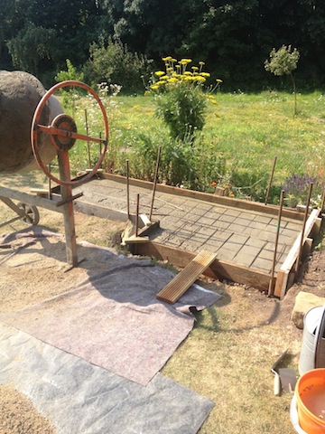

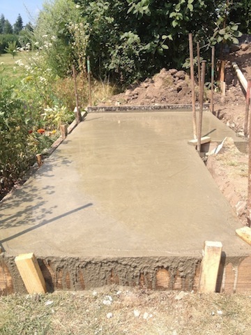

Ich hoffe die Bilder kommen jetzt ins Forum.
So, die Rehenfolge der Bilder stimmt natürlich nicht, aber ich bin noch am lernen. Freunde nennen mich einen analogen Vollpfosten :compy:
Jetzt ist das Fundament erst einmal am trocknen und ich hab Zeit mir Gedanken zum weiteren Aufbau zu machen.
Falls irgendwer von euch schon mal Schamottesteine mit so einer Prägung gesehen hat lasst es mich bitte wissen- und natürlich lass ich die Finger von den Steinen wenn ich sie nicht zweifelsfrei zuordnen kann.
Jedenfalls schon mal :danke:
für die Antworten.
Grüße aus Dresden
Dies ist der Stein wo ich mir nicht sicher bin
Die Wanne ist voll und ich ziemlich platt.
Hab im oberen Drittel noch eine Bewährung eingelegt
Schalung mit Bewährung im unteren Drittel und darunter eine Folie damit das Wasser nicht so schnell weggehht

Mach mal bitte von den Schamottstein ein Bild im Gesamtformat und nenn mal die Abmessungen etc. Ich schick Dir mal ne PN.

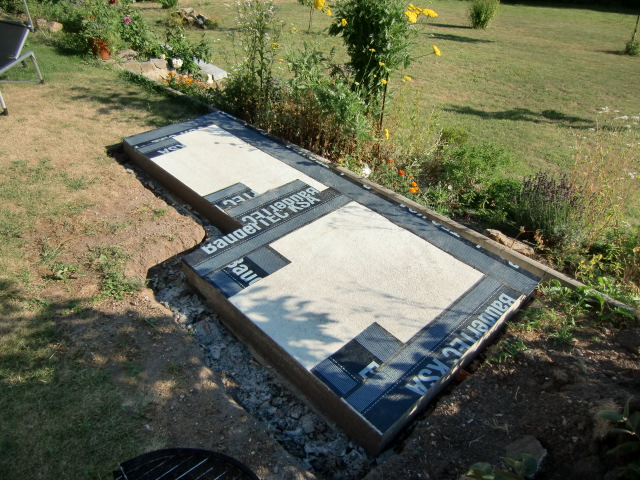

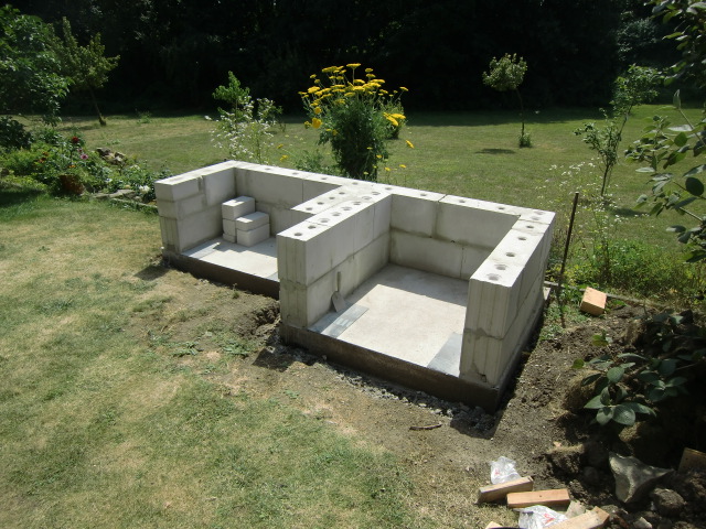

Schönen guten Abend aus dem warmen, sonnigen Dresden.
Heute gebe ich mal den neuesten Stand bekannt. Das Fundament steht jetzt eine Woche, habe gerade noch eine Feuchtigkeitssperre verlegt. Steine hab ich auch besorgt um den Sockel aufzumauern. Ich nehme dafür KSS in 175mm
Stärke. Morgen soll es damit losgehen-hab in meinem Leben noch nie sowas gemacht. Aber irgendwie wirds schon werden.
Da hab ich gleich nochmal eine Frage. Befeuchtet man den KSS bevor man ihn ins Mörtelbett legt-ich meine wegen der augenblicklichen Hitze? Ich habe Angst das es sonst zu schnell trocknet.
Ach so, schöne Ziegelsteine hab ich aus einem Abrisshaus besorgt, sie müssen zwar noch abgeputzt werden, aber dann sehen sie toll aus. Ich werde damit den SBO verkleiden als auch einige Teile vom Grill.

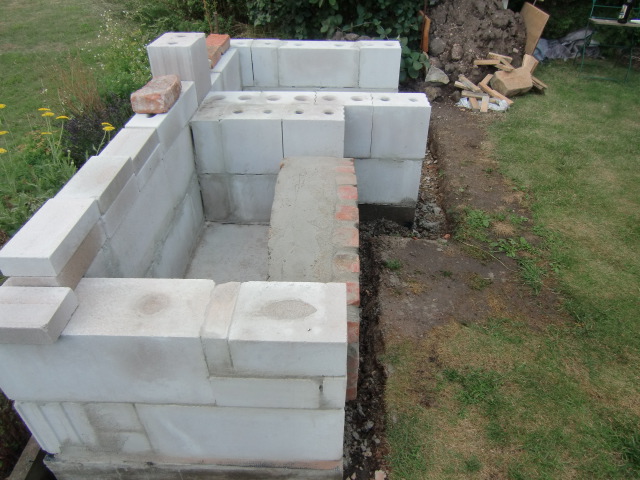

So, Leute-ich brech für heute ab. Das Thermometer zeigt 34°C im Schatten und ich hab jetzt die Graupen dicke. Bin trotzdem einigermaßen vorangekommen. Morgen oder später werde ich mit den Bögen anfangen aber heut geht nix mehr, eigentlich bräuchte ich jetzt eine :karbolmausi: oder so.

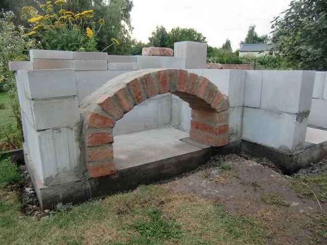

So, jetzt ganz schnell der neueste Stand von meiner Baustelle.

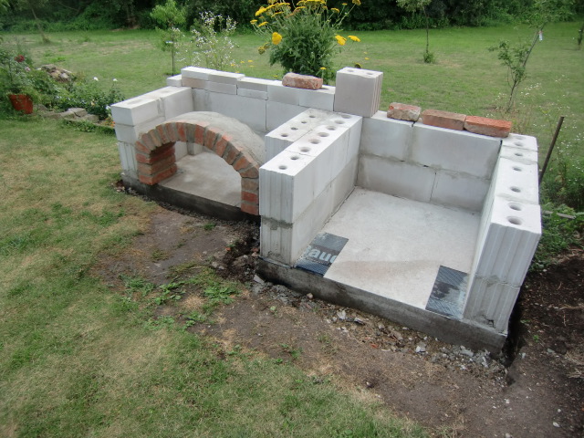

Der erste Bogen steht, war schon eine ziemliche Herausforderung für mich, aber beim nächsten mal kann ich ja die heutigen Erfahrungen mit nutzen. In Höhe des Bogens wird jetzt noch eine "Zwischendecke" eingezogen wil ich darauf einen Ascheauswurf für den Grill integrieren möchte. Habe gestern eine alte Ofentür, angeblich aus dem Jahr 1890, aufgerissen,
die mir gut gefällt. :sabbern:
Ich glaube meine ursprünliche Idee den Rössele-Grill mit zu integrieren werde ich fallen lassen. Das sieht von der Optik ni so dolle aus.
Ansonsten schwirren mir viele Gedanken durch den Kopf bez. des SBO. Mal sehen wie sich die Sache entwickeln wird.
Jetzt noch die Fotos
LG Frank
