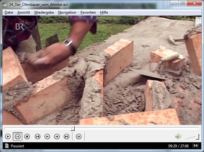

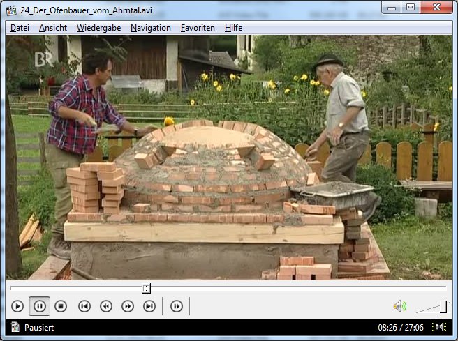

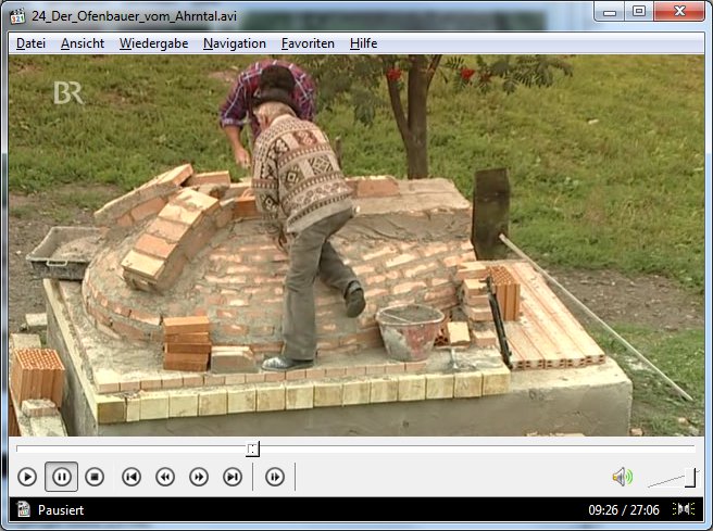

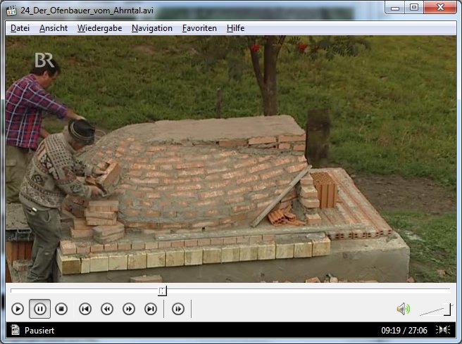

Ich glaube auch, dass die zu weit unten sind. Wenn ich mich recht an den Film der letzte seine Standes erinnere, lagen die dort deutlich höher, gefühlt im oberen Drittel der Kuppel.
Danke für Euere Anmerkungen :gut: , ich sehe es jetzt auch so. Gerade habe ich mit Steini gesprochen und der wies mich noch auf den langen Weg zum Schornstein hin, mit zwei Richtungsänderungen.
Fazit: beide Löcher werden wieder verschlossen und hinter der Tür, also im Schildkrötenhals, kommt ein Doppelwandfutter rein. Von da leite ich die heißen Gase über den Rücken der Schildkröte zum Schornstein, nutze einen Teil der Abwärme als Oberhitze und habe somit auch meinen Fuchs :ok: .

ja die sitzen zu tief, erst frühestens nach der dritten Lage
die Öffnungen, eher noch die Vierte. Doch auch Steinis
Lösung wird gehen.
Sonst sieht es gut aus.
