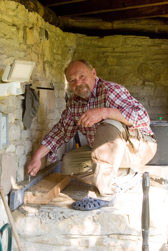

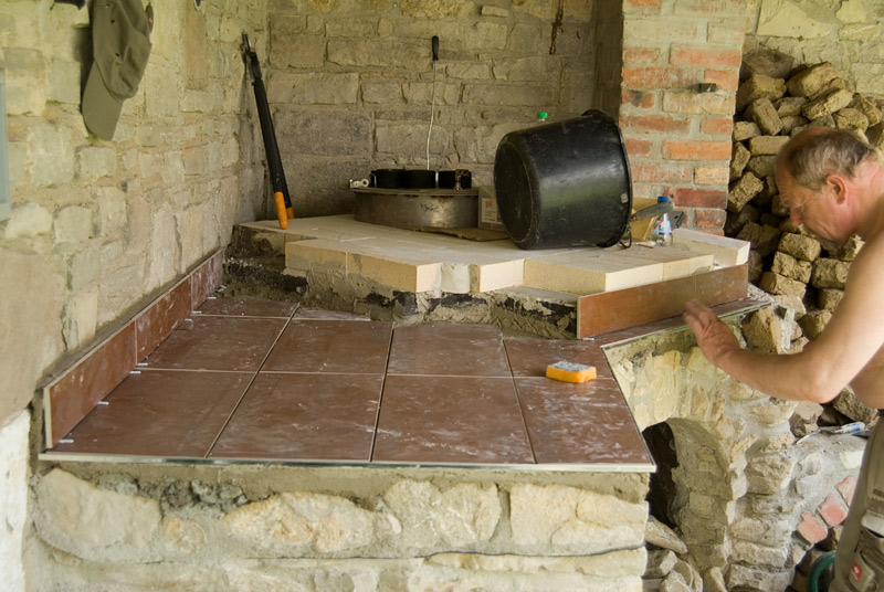

Samstag Nachmittag dröhnte es plötzlich vorm Haus und als ich nachschaue, steht da der Siggi mit seiner schweren Maschine vor der Tür - da habe ich mich gefreut :D !
Nachdem er sich etwas ausgeruht hatte, forderte er förmlich Werkzeug ein um an meiner Backofenbaustelle zu helfen:
er war kaum aufzuhalten
fast fertig
fast fertig

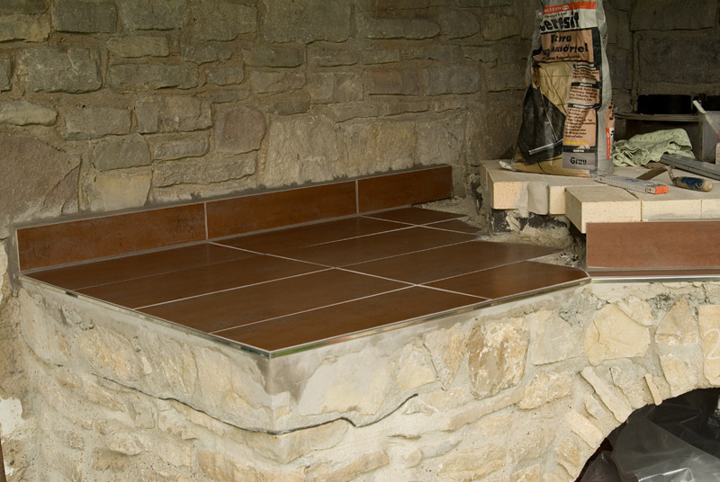

Wir sind bis Samstag Mittag mit dem Fliesen fertig geworden, ich habe vorhin noch schnell verfugt:
wieder eine Ausrede weniger - nun muß ich mit der Lehmpanscherei anfangen :ok: !

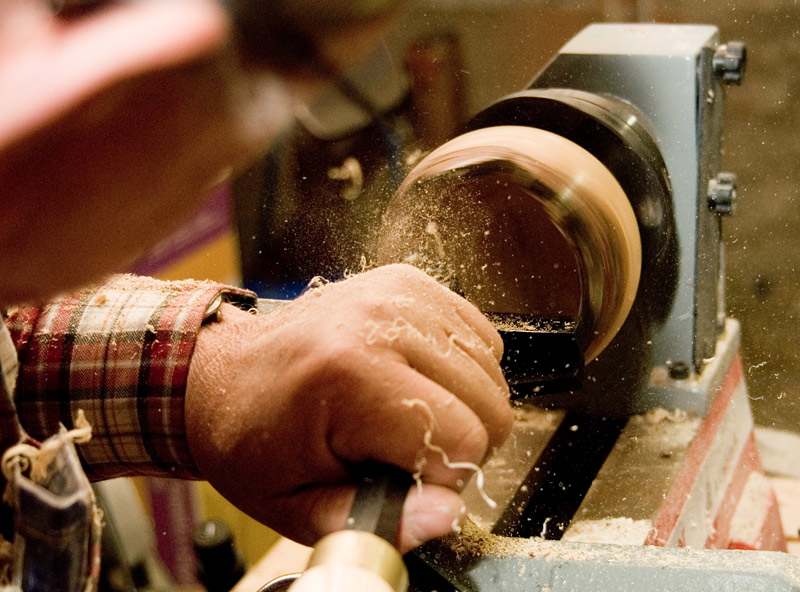

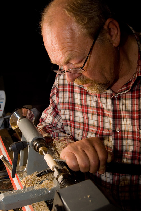

Siggi hat mir gestern sogar noch praktischen Unterricht an meiner kleinen Drechselbank gegeben (und kam sich dabei wohl vor, als müsse er anstelle seines Choppers eine Simson Schwalbe fahren :rofl: ):
das wird ein Kugelschreiber aus gestockter Buche (die Idee mit dem Scheit kam mir, als ich das Holz gerade ins Feuer legen wollte - wäre schade darum gewesen)

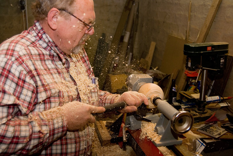

wenn Siggi drechselt, fliegen die Späne :)
meine Frau hat sich über die Schale gefreut
