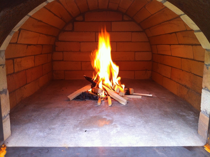

Hallo :sbof:
Hab soeben das erste Feuerchen im SBO gemacht.
Schaut alles gut aus, im Moment sind so etwa 100° im Ofen
IMG_0204 (800x598).jpg (302.42 KiB) 5896 mal betrachtet
Re: Niederbayerischer Steinbackofen
Beitrag von hoinersoiner »
WONDERFUL...
.. wie der Franzose sagt ...
:drink1: :drink1:
mach´ aber langsam mit GAS geben ...
:drink1: :drink1:

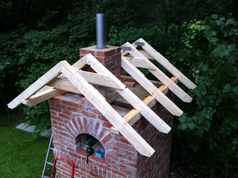

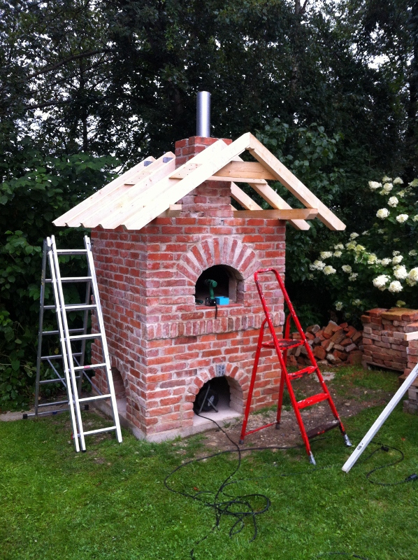

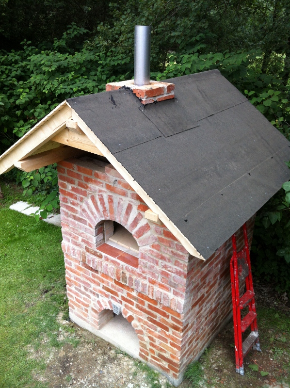

Hallo :sbof:
Heut war`s endlich soweit, hab den Dachstuhl auf`s Öfchen gemacht :applaus: :applaus:
IMG_0210 (598x800).jpg (431 KiB) 5853 mal betrachtet
IMG_0211 (800x598).jpg (360.37 KiB) 5853 mal betrachtet
IMG_0212 (598x800).jpg (395.37 KiB) 5853 mal betrachtet
IMG_0213 (598x800).jpg (428.63 KiB) 5853 mal betrachtet
IMG_0214 (598x800).jpg (431.96 KiB) 5853 mal betrachtet
exe
Beitrag von exe »
:gut: Sieht klasse aus!
