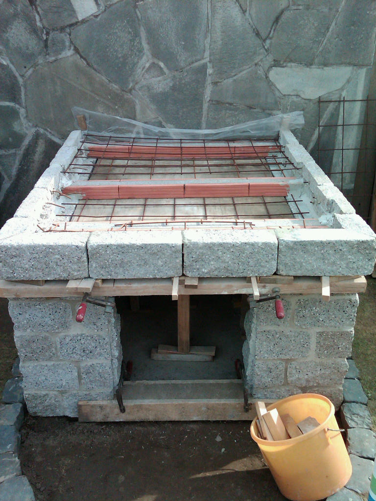

Mit den Stürzen habe ich allerdings etwas :boing: losgetreten , das hätte ich mir nicht gedacht, man muss aber auch bedenken , dass die Stürze aus Ziegelstein sind , aus einem anderen Material wie dein Beton , das schwächt auch die Decke an den Stellen, wenn du sie aber rausnimmst kannst du mit einer zweiteiligen Schalung durchgehend betonieren und hast eine ganze Decke. Mein SBO steht auf einem Metallgerüst ( Gewichtserparnis )
und hat als Boden nur Terassenplatten loose eingelegt und hat bisher einwandfrei gehalten
Viele Grüße aus Südbaden Hochrheinbahner Gerd

die Spannungen in der Platte sind Druck und Zugspannungen, diese werden
durch die Stahleinlage optimal verteilt und "gleichmäßig" gehalten, es ist aber
notwendig Sie in der RICHTIGEN Ebene der Betonplatte zu haben. Wenn du
eine Matte auf den Stürzen einbaust kasst du auch keine einbauen, sie würde
im "Neutralen Bereich" sein, das hat so keinen Nutzen. Auch das mit der
gekannteten Variante von Steini wäre nicht empfehlenswert. Ich würde die
Stürze entfernen.
Pass beim Einschalen der Decke auf, nimm keine durchgängige Innenverschalung
sonst hast du Probleme diese später unter der Betonplatte zu entfernen, denn es
muss alles aus der "Tür" geholt werden und der Zugang ist auch beschwerlich
genug.
Nimm dies nicht als persönliche Kritik sonder als Hinweise, die schon gemachte Fehler
als überflüssig ansehen.
Sonst sieht das alles sehr gut aus.

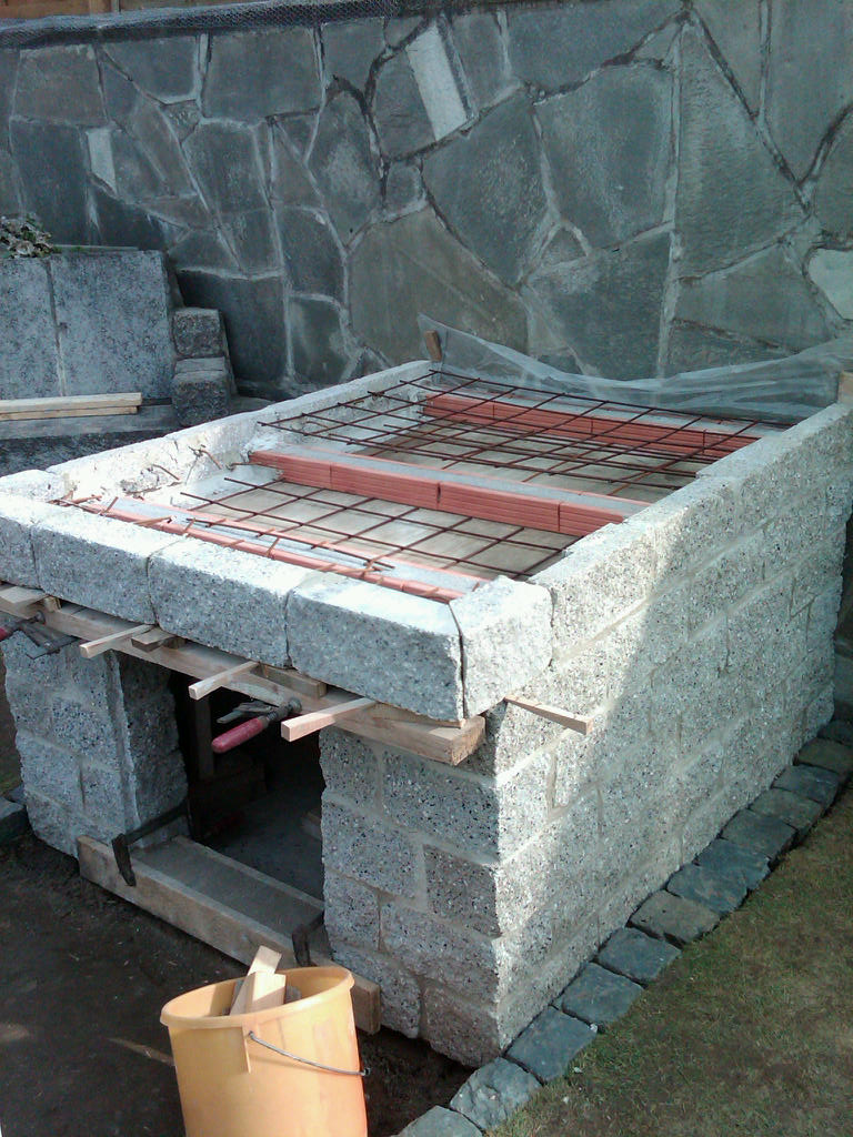

Hallo Hoiner,
glaub denen mit den Stürzen. Ich hab auch ewig rumgedacht, wie ich das hinkriege... Mein Ofen ist grad im Werden(guckst du bei den Neuen unter dem Mädel vom Bau) und das mit der Platte war bei meinem bis jetzt das tüfteligste. Ich hab den Fehler gemacht, eine Vollverschalung zu bauen. Sah toll aus! Und so klasse zu giessen. Aber dann... Wie krieg ich die OSB-Platte wieder raus?? Ich musste das mit Wagenhebern machen. Es hat geklappt. Aber es war eine saudoofe Arbeit und im nächsten Leben mach ich das mit einer aufwändiger zu bauenden aber leicher zu entfernenden Verschalung mit Direktguss auf das untere Mauerwerk.

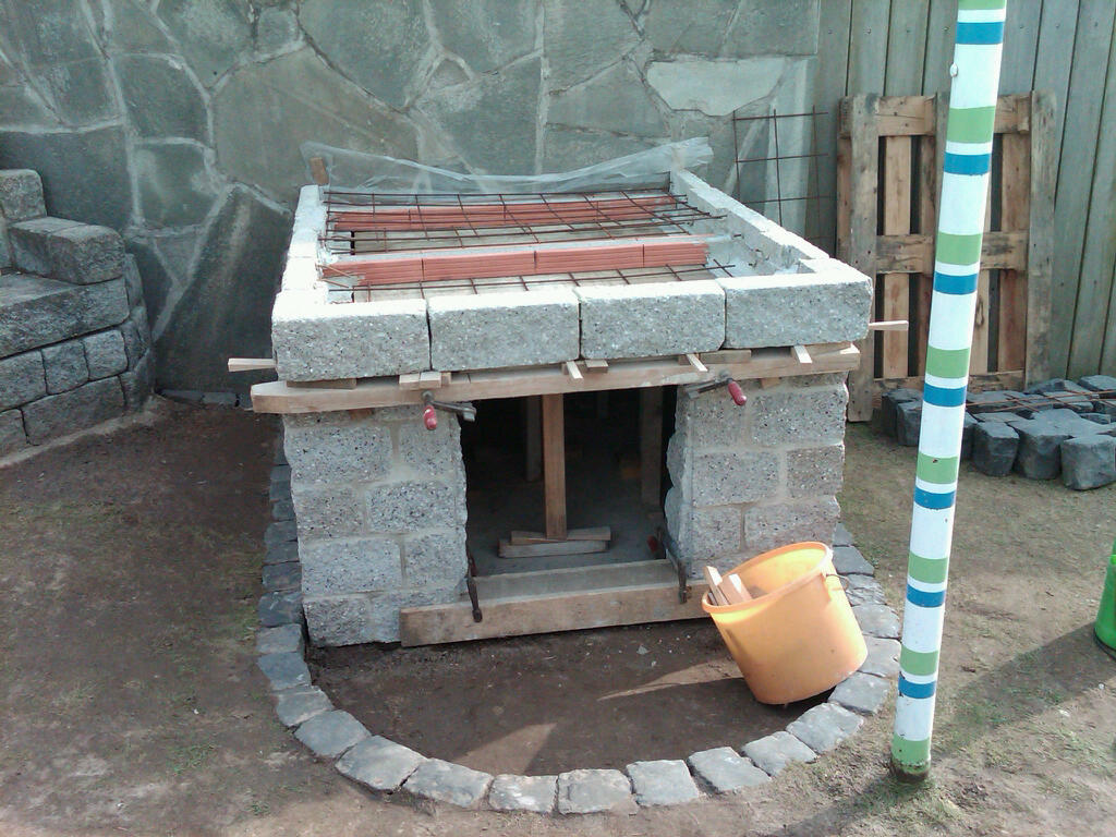

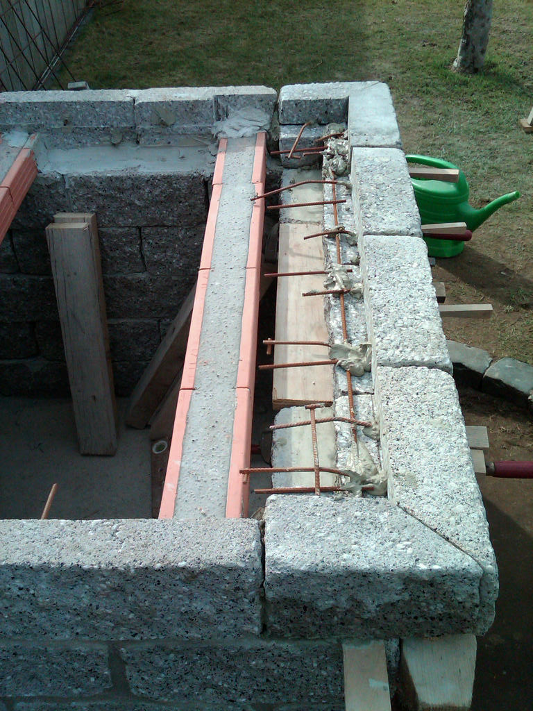

... jetzt zu meinem PROBLEM mit den Stürzen .... - ich hab´ mir während dem ganzen essen und trinken ganz schön Gedanken gemacht und komme zu folgender Zusammenfassung der Fakten
- die Meinung der :sbof: Steini, Hardy, Ottis Eicher, Hochrheinbahner ... ist ---> STÜRZE raus .... :danke: für die Hinweise...
- ich habe hier ein Paar Kumpels vom Bau gefragt (Architekt, Statiker, Bauleiter) gefragt und deren Meinung ist ... ---> "viel zu viel Eisen; eine Matte reicht; was willst Du denn da drauf stellen ....; das hält nen Elefanten aus ..."
- mein POLIER (Schwiegervater) sieht das ähnlich .... (dem wiedersprech´ ich normalwerwiese nicht gerne - weil er auch schon viel gebaut hat .......)
da am Montag betoniert wird - habe ich vorhin entschieden-------> DIE STÜRZE BLEIBEN DRINNEN ( und ich übernehem die VOLLE VERANTWORTUNG DAFÜR... :durst: ich berichte auch wenn es zusammen bricht ...) - GRUND: ... das mit Zug und Druck und Euren Erklärungen leuchtet mir ein - ich denke aber, dass die Platte so hält ... --> Bauchgefühl halt.... :mmeinung: :jump01:

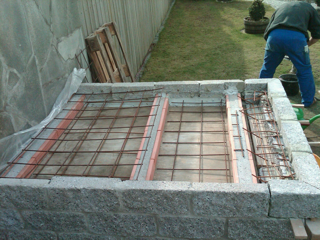

Hallo Hoiner,
wenn du Montag betonierst, kannst du am Wochenende schon weiterbauen.
Die Schalung würde ich aber mind. 10 - 14 Tage drunter lassen.
Auf den Bildern ist mir aufgefallen, dass die untere Bewehrung direkt auf der Schalung liegt.
Du musst die Matte etwas höher legen (2 - 3 cm, auf keinen Fall mehr!) sonst kannst du sie direkt weglassen.
Und nochmal was zum Thema "Armierung": Wenn deine Architekten, Statiker und Bauleiter sagen, dass eine Matte reicht, haben sie im Grunde genommen Recht.
Aber du benötigst die untere Matte auf jeden Fall und könntest auf die obere verzichten. Im oberen Bereich bräuchtest du nur eine Randbewehrung.
Bedenke auch, dass die Platte sämtliche Kräfte, die oberhalb der Platte einwirken, auf das Außenmauerwerk ableiten muss.
Aber das Thema ist ja jetzt durch. :laola3: P. s.: leg' wenigstens noch ein paar Rundeisen (8 - 10 mm) unten quer mit rein. :pfeifend:
Hau rein, die Bauleitung hängt dir in den Färsen!

Steini hat geschrieben:Auf den Bildern ist mir aufgefallen, dass die untere Bewehrung direkt auf der Schalung liegt.
... ja ist klar, ich hab die nur reingelegt um zu gucken ob es passt... - kommt erst ein wenig Beton rein in die Schalung, dann die Matte ....
hoinersoiner hat geschrieben:Aber das Thema ist ja jetzt durch. P. s.: leg' wenigstens noch ein paar Rundeisen (8 - 10 mm) unten quer mit rein.
... gute Idee - hab ich noch ein paar ---> diagonal meinst du ? ... das werde ich machen ........
hoinersoiner hat geschrieben:Hau rein, die Bauleitung hängt dir in den Färsen!
.... kennst Du die ... ? ... ABER RECHT HAST DE !!!!!!!
bis am MO nach der Betonage .. :rot: :gelb:
HOINER
:drink1:
hoinersoiner hat geschrieben:... gute Idee - hab ich noch ein paar ---> diagonal meinst du ? ... das werde ich machen ........
Nicht diagonal! In Querrichtung, immer mittig der Maschen deiner "Blumendrahtmatte" (Spässle!).
