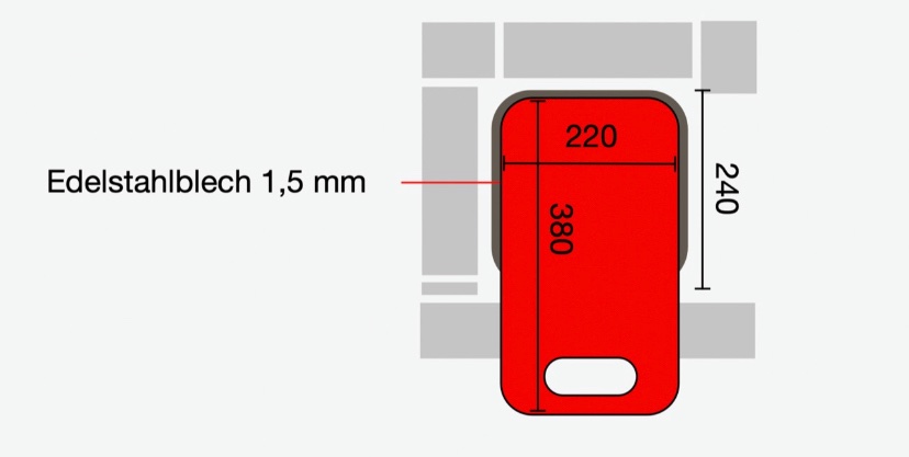

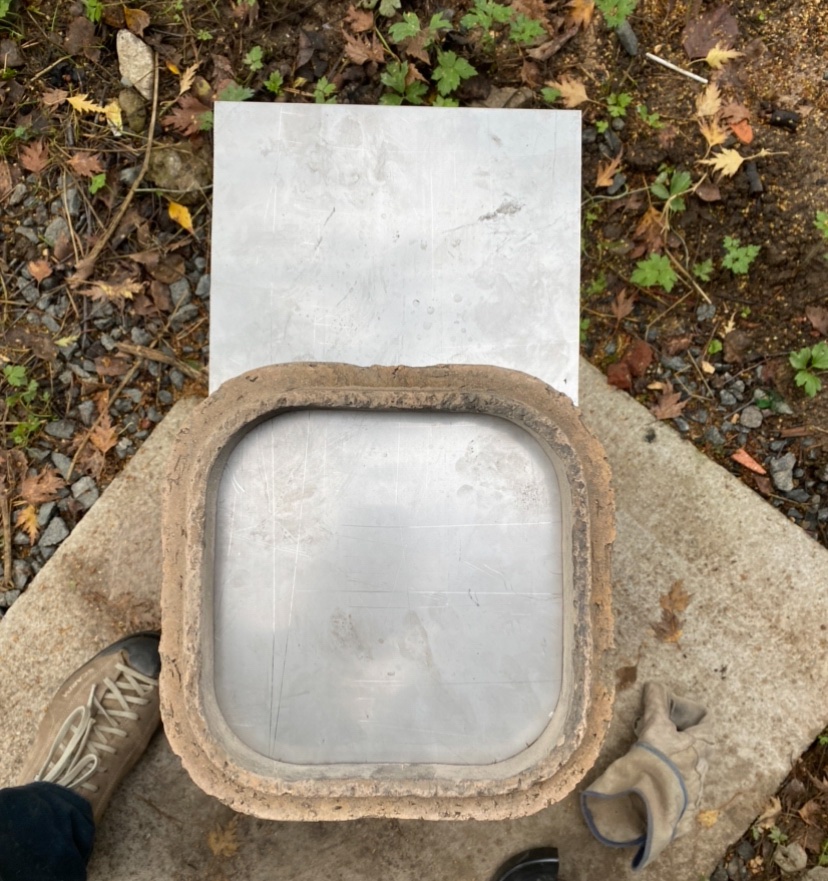

Planänderung!

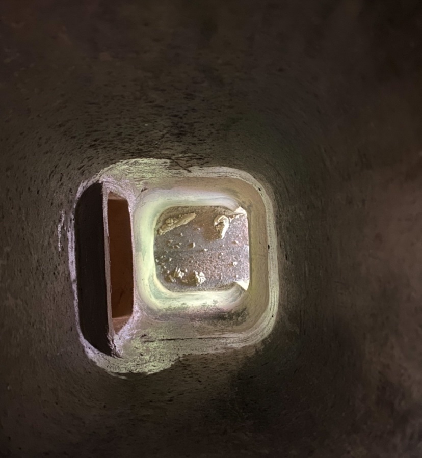

Manchmal braucht es einfach eine neue Perspektive. So sehr ich auch von der drehbar gelagerten Rauchgas Klappe überzeugt war, jetzt wird es doch ein Drosselschieber der lediglich aus einer Edelstahlplatte 1,5mm besteht. Diese wird über einen Schlitz im Sicht Mauerwerk und dem senkrechten Schamotte-Rohr eingeschoben, vergleichbar mit den Drosselschiebern aus Guss. Nur halt nicht zum einmauern, sondern direkt „eingefräst“.
Ich denke die Abnutzung am geschlitzten Rohr ist vernachlässigbar. Da das Ganze rundum gleichmäßig aufliegt sollte dafür auch ein dünneres Material ausreichen.
Ich werde dafür einfach aus 1,5mm Edelstahlblech den Schieber schneiden und an der forderten Seite genügend Futter lassen, sodass ich einen schönen Holzgriff daran befestigen kann.

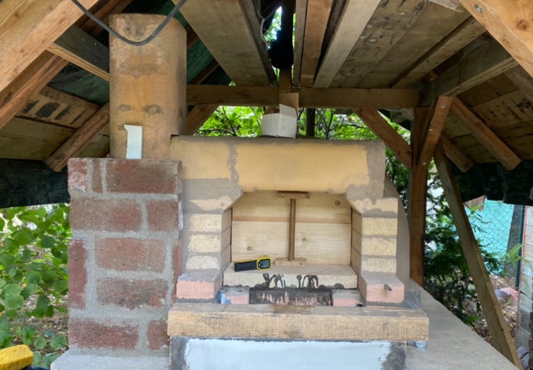

Hier noch das passende Bild zur Idee:
Was denkt ihr?

Warum nicht!
Versuch macht Klug. :gut:
Ohne Mut geht's keinen Fortschritt.
Nodda ! Gruß Rolf

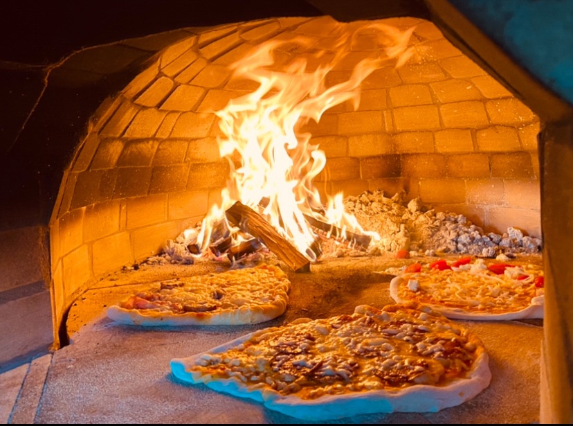

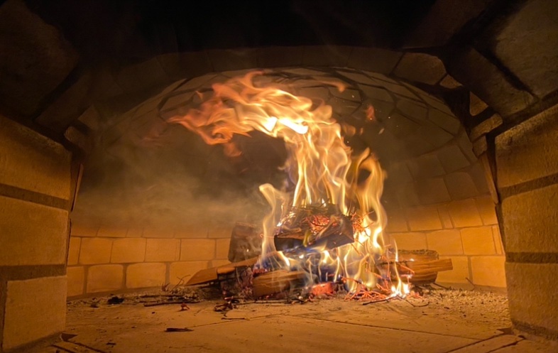

Moin zusammen!

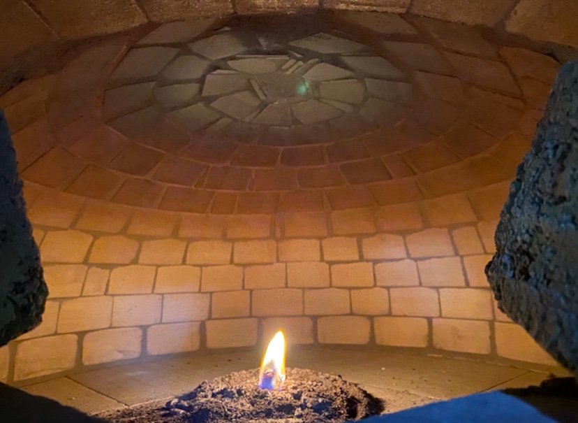

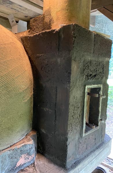

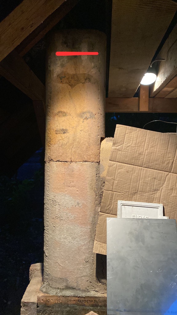

Versuch macht klug - das dachte ich mir dann auch. Also den unteren Teil der Sichtmauerwerks hochgezogen, Schornsteintüre verbaut und mit Foamglas und Feuerzement einen Übergang an den „offenen Enden“ hergestellt. Dazu noch ein Auflager für das Sichtmauerwerk oberhalb des Rauchfangs.
Während den Arbeiten wurden die ersten Feuerchen gemacht, nachdem über eine Woche Kerzen und kleine Gluthaufen den Anfang machten.
Dann noch das Dach provisorisch geöffnet und für den ersten Einsatz die zwei weiteren Schamotte Rohre aufgesetzt. Obwohl der Schornstein nur 1,5m effektive Höhe hat (mit Querzug vom Rauchfang ~ 2m) zieht der Schornstein sehr gut! Ich gieße aber mal noch keinen Abschluss um den Ofen auch an Schlechtwettertagen ausprobiert zu haben und ggf. doch noch höher zu können. Bin allerdings eh schon auf Firsthöhe…
Die Rauchgasb Klappe ist nun vom Prinzip „so einfach wie möglich“ und sie funktioniert wunderbar.
Es bleibt eigentlich nur zu sagen: Erster Einsatztag, 40 Pizzen.
Ich denke das kann sich sehen lassen.
