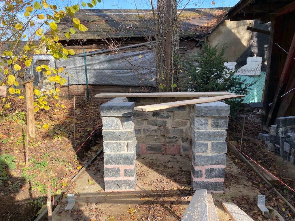

- Unterbau gemauert in U-Form, Diabas, h:1100mm

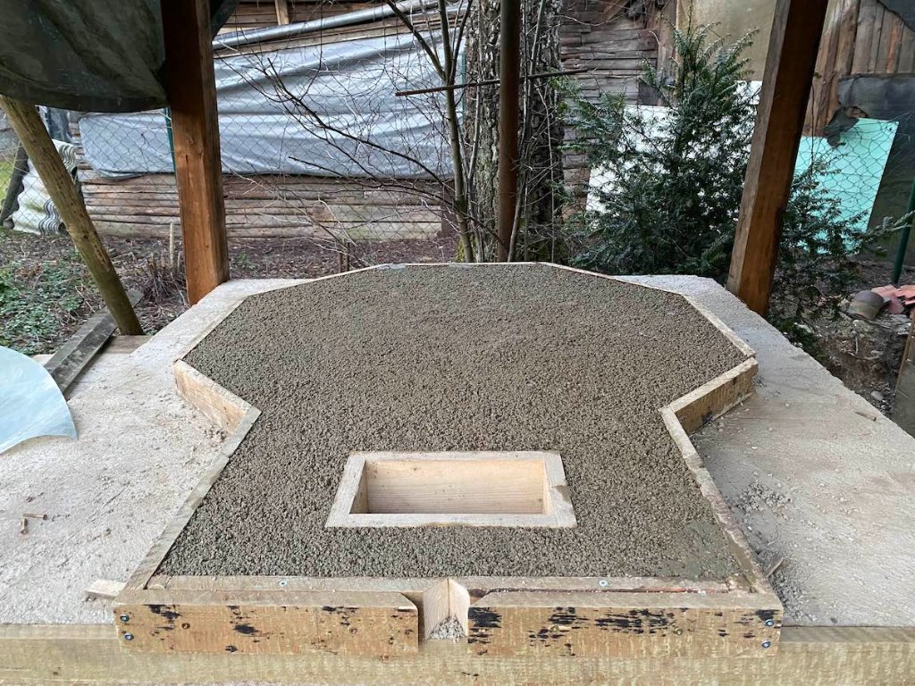

- Zwischenebene gegossen aus Beton (120mm) 1500mm² mit negativ-Form für den Unterboden der Brennkammer:
- Aufbau der Dämmung/Negativform in der Zwischeneben aus Perlit-Zement, eingegossenen Glasflaschen und (geplant) aufgeklebten Schaumglasplatten zur thermischen Dämmung

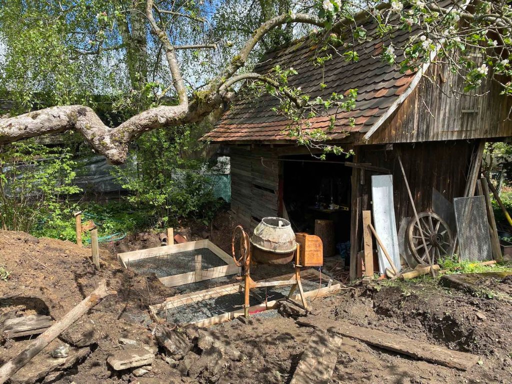

Verschalung Fundamente 1.jpeg (331.77 KiB) 19307 mal betrachtet
Verschalung Fundamente 2.jpeg (307.17 KiB) 19307 mal betrachtet

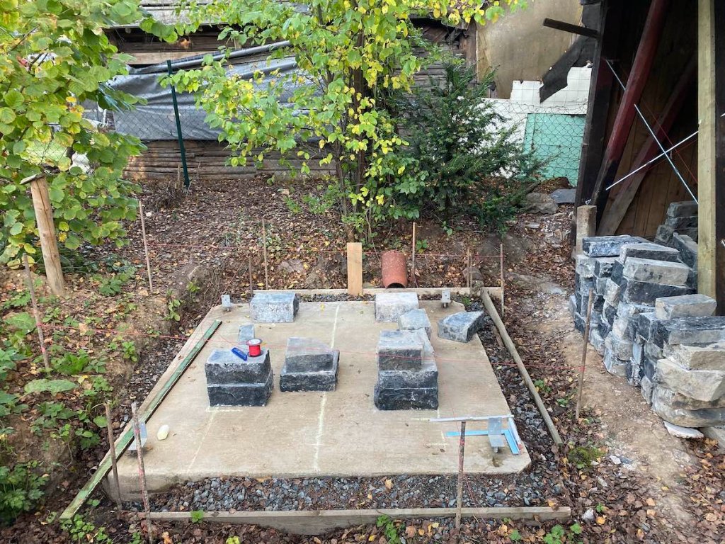

Aufbau Fundamente.jpeg (271.61 KiB) 19307 mal betrachtet
fertiges Streifenfundament.jpeg (184.31 KiB) 19307 mal betrachtet
fertige Fundamente.jpeg (316.26 KiB) 19307 mal betrachtet
Aufmauern des Unterbaus.jpeg (296.24 KiB) 19307 mal betrachtet

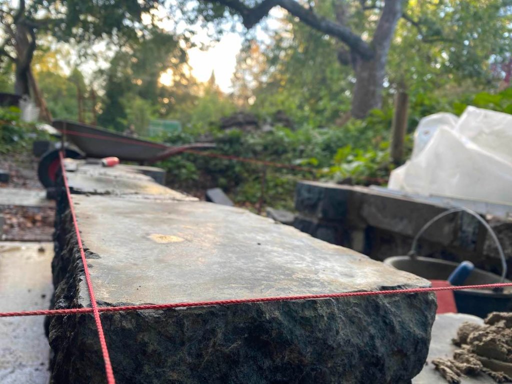

Unterbau aus Diabas Naturstein.jpeg (142.81 KiB) 19307 mal betrachtet

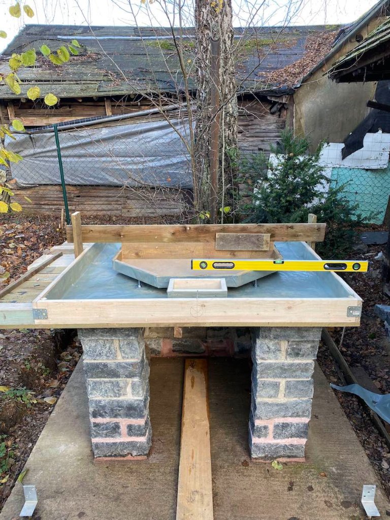

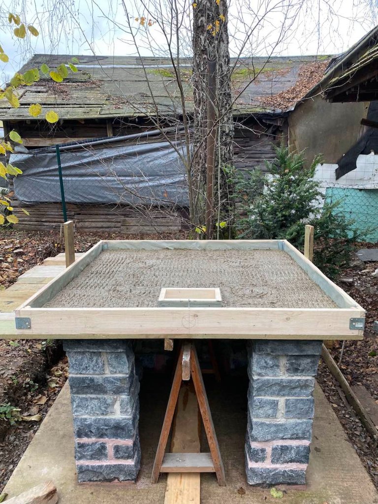

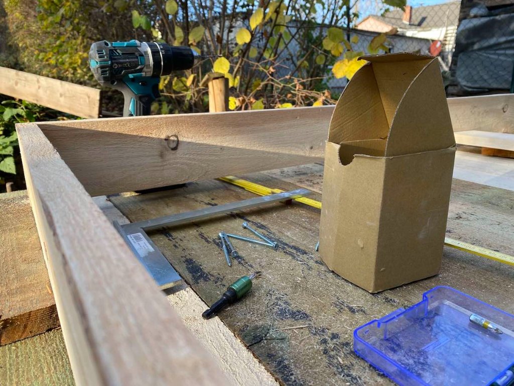

Verschalung für den Zwischenboden entsteht.jpeg (192.49 KiB) 19307 mal betrachtet
Schalung Zwischenboden mit Positiv für Perlitzementschicht.jpeg (250.03 KiB) 19307 mal betrachtet

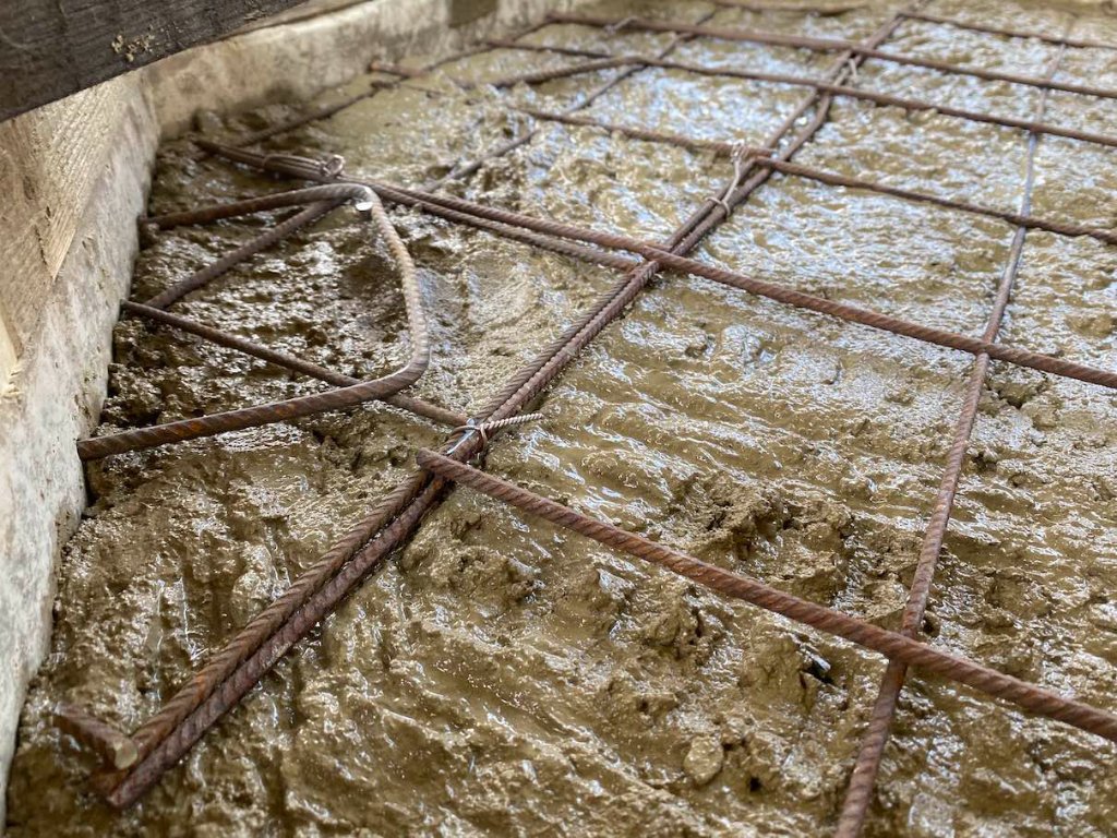

Zwischenebende betonieren 1.jpeg (253.94 KiB) 19307 mal betrachtet
Zwischenebende betonieren 2.jpeg (198 KiB) 19307 mal betrachtet

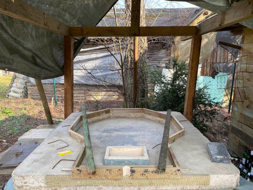

Verschalung für Perlitezementschicht.jpeg (233.09 KiB) 19307 mal betrachtet

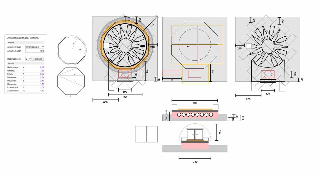

Zur Übersicht hier noch ein Auszug meiner Pläne
Und im Anschluss an die Vorstellung teile ich mit Euch meine aktuellen Fragen
- Wieviel Platz sollte ich zwischen den Schamott-Platten und den Schamott-Ziegeln der Mauer lassen?
- Schamott Ziegel aussen einfassen?
- Auf Grund der dämmenden Schichten (Glas in Perlite-Zement, Glasschaumplatte, Quarzsand) habe ich mich für relativ dünne Schamotteplatten für den Boden entschieden. Sind 25mm hier zu wenig?
- Welche der beiden Schornsteinvarianten würdet ihr bevorzugen? (siehe Details/Bilder)
- Von der Idee einen Fuchs zu mauern habe ich Abstand genommen, da die Dämm- und wärmespeichernden Maßnahmen schon recht ordentlich ausgelegt sind. Spricht dennoch etwas für einen Fuchs?
- Die Türe ist (siehe Details/Bilder) nicht die breiteste, ich bin mir jedoch nicht sicher, ob eine gedämmte Tür mehr Sinn machen würde?

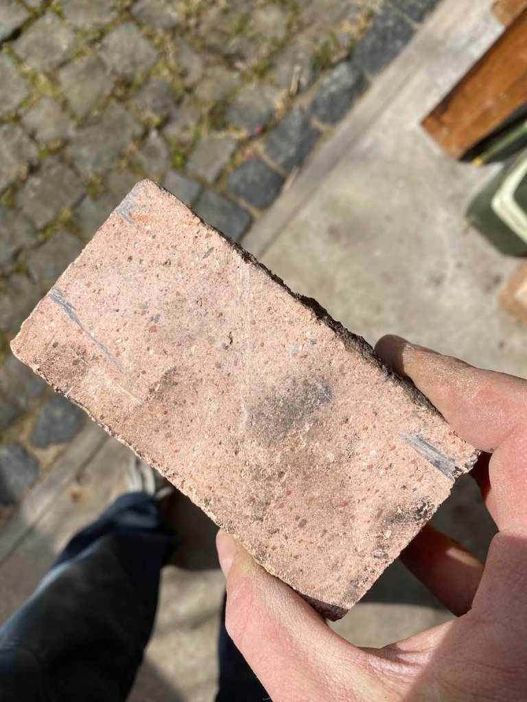

- Auf Grund der Farbe bin ich mir nicht mehr sicher, ob ich wirklich Schamottesteine erstanden habe? (siehe Details/Bilder) Ich habe hier im Forum etwas von einem sehr ähnlichen Stein gelesen. Bisher kannte ich nur den klassischen gelblichen Schamotte Stein. Meine Steine (allerdings auch die neuen Platten) sind eher rosa/lachsfarben
- Neben einem Thermometer in türnähe würde ich mir gern ein Thermometer mit externen/abgesetzten Fühler einbauen, sodass ich das Thermometer an der Vorderseite des Ofens einmauern kann, mit dem Fühler aber seitlich in die Schamotte Wand komme. Gibt es da noch eine Alternative zu Gasdruckthermometer? Die sind doch arg teuer.
Detail Schamotte Steine 1.jpeg (153.12 KiB) 19306 mal betrachtet
Detail Schamotte Steine 2.jpeg (224.04 KiB) 19306 mal betrachtet
Detail Schamotte Steine 3.jpeg (270.04 KiB) 19306 mal betrachtet

Mit den Steinen am besten den Verkäufer fragen wo Sie vorher verbaut waren , die Farbe ist schon interessant aber es gibt viele Farbtöne von fast weiß bis zu fast dunkelbraun.

klär mal ab, ob die Steine lebensmittelecht sind
und nicht für die Industrie sind,

Leider konnte ich über die Verkäuferin nicht klären, ob es lebensmittelechte Steine sind. Kann mir ein Kaminbauer so etwas sagen, wenn ich die Steine vorlege?
