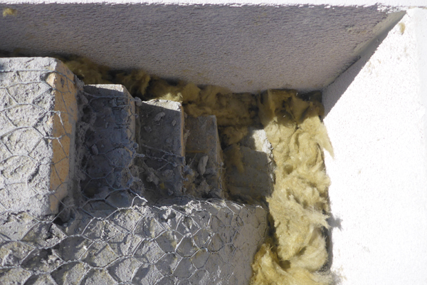

Jetzt wäre ich um euren Rat dankbar.... :zustimm:
Wie ihr sehen könnt, habe ich die Seitenwände mit Steinwolle ausgestopft...auf die Kuppel sollen auch noch mal 4 cm Steinwolle.
Diese wollte ich dann mit einem Drat überspannen und morgen alles was noch frei ist mit einem Schamottleichtbeton auffüllen....
somit kämen nochmals gute 10 cm Isolierung dazu.
Sinnvoll...Ja oder Nein....
gib es bedenken bei dieser Vorgehensweise eurerseits ???

Lydia hat geschrieben:Jetzt wäre ich um euren Rat dankbar.... :zustimm:
Wozu hinter der Isolierung noch mit Schamotte arbeiten.
Ich würde die Hohlräume einfach mit Perlite auffüllen.
Das rieselt einfach dahin wo noch Platz ist. :pfeifend:

Eben, warum Beton? Ne Isolierschüttung rein und fertig. Das Zeug ist günstig UND was ich Dir nicht wünsche,
im Falle eines Falles reversibel.
Bei Beton hast Du da eine Herausforderung :-)

:ok: ....ihr habt mich überzeugt, nachdem ich noch Tante Google bemüht habe .
Wenn Martin vor sich hin pfeift, sollte ich wohl auch nochmals überprüfen, dass nirgends eine Spalte ist, an dem sich das Perlite verlaufen könnte !? :lupe:
REVERSIBEL ist ein gutes Stichwort....man weiß ja nie was noch passieren kann !
DANK Euch beiden !
Jetzt noch eine Frage.....Was würdet ihr oben als Abschluss verwenden....also um den Kasten zu schließen ???
