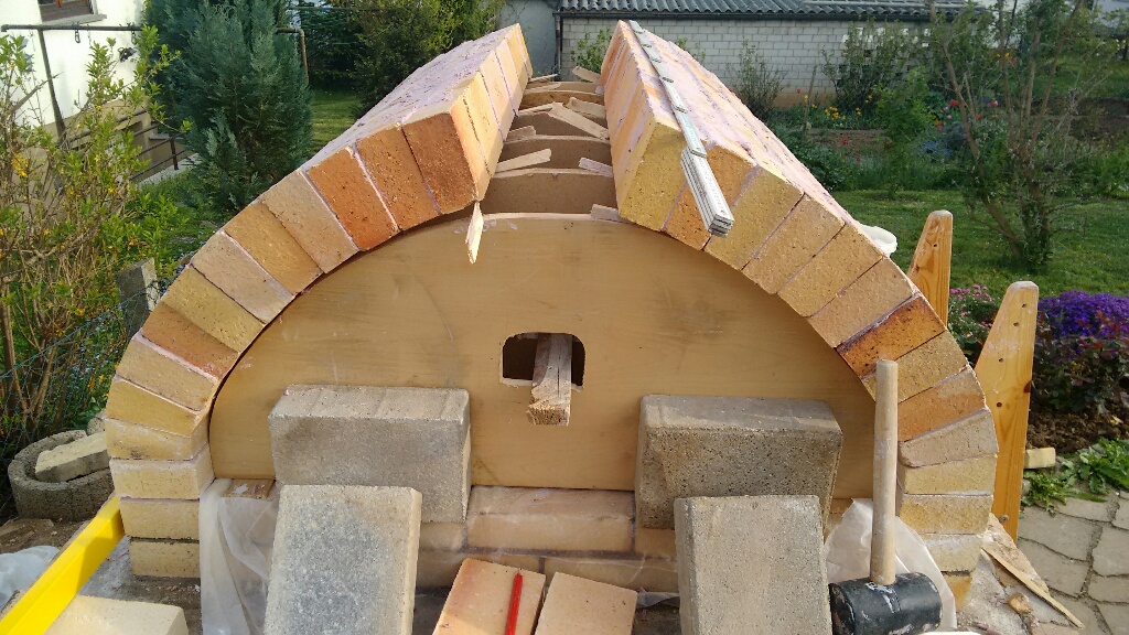

ich hab die Tage die Kuppel voll zu gemacht
Werde dann weiter hinten zumauern, die Türe soll nächste Woche kommen und wird da dann auch eingebaut. Hab jetzt eine Höhe von knapp 44cm ich denke das ist ganz gut. Genug geredet, ich lass die Bilder sprechen:

Re: SBO in Stuttgart
Das sieht schon sehr gut aus.
Was machst Du, damit Dir das Ofenrohr nicht hin den Ofen rutscht?
Jossel
Hallo Siggi,
das sitzt auf dem schamottring auf das kann gar nicht reinrutschen;) der dchamottrimg selber ist so eingebaut das er ebenfalls unmöglich reinrutschen kann
den Spalt zwischen schamotring und Ofenrohr stopf ich mit ofendichtschnur aus und gut is

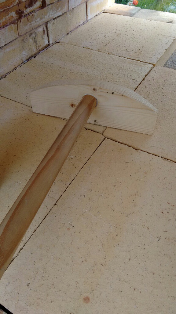

Hab die Schalung ausgebaut und schon mal 2 Werkzeuge gebaut
Nen Ascheschieber und nen Pizzaschieber, mal sehen wie sich beides dann im Einsatz zeigt waren alles Restmaterialien d.h wenns nicht tut wird halt neu gebaut
Ein Ascheschieber aus Holz
Hoffentlich fackelt dir der nicht ab...
Jossel
Aus Holz deshalb weil ich verhindern will, das mir mit Metall meine Schamottplatten kaputt gehen. Der Ascheschieber ist nur dazu gedacht die Asche am Ende rauszuholen oder zur Seite zu schieben. Den stell ich vorm benutzen in Wasser und dann über lebt er das schon

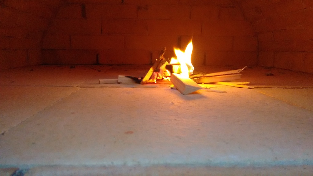

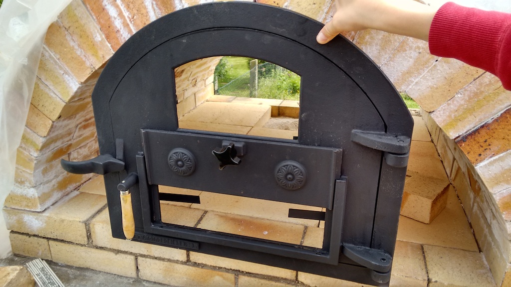

So von mir gibt´s heute ein MEGA Update
Hatte viel zu tun in letzter Zeit aber jetzt bring ich euch wieder auf den neusten Stand
Nur so viel: Pizza, Brot & Co. wurden schon gemacht und jetzt Viel Spaß beim Bilder gucken!

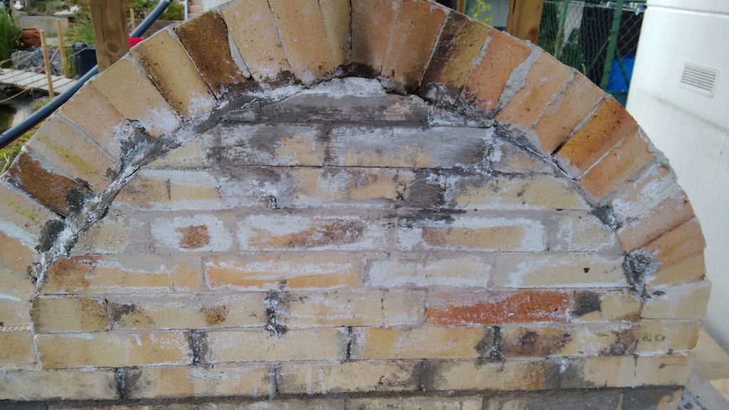

- fast fertig, die bereits angebrachten Blechstreifen wurden eingemauert, zwischen Rahmen und Mauerwerk platzt gelassen. Bis jetzt macht die Konstruktion 0 Probleme
- IMG_20150617_163413647_HDR.jpg (243.33 KiB) 7434 mal betrachtet
- vorne zu
- IMG_20150617_163426099_HDR.jpg (225.83 KiB) 7434 mal betrachtet
- hinten zu

- bissle mehr Hitze hätte es gebraucht...

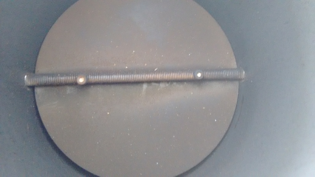

- Drosselklappe schließt fast ganz

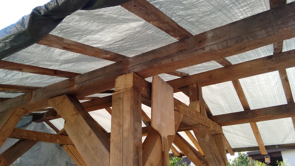

- So mal ein "kleines" Provisorium gebaut
- IMG_20150708_171849290.jpg (254.43 KiB) 7434 mal betrachtet

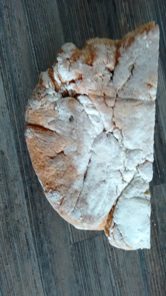

Na das sieht doch schon ganz brauchbar aus.
Und mit ein bisschen Übung klappt es dann auch mit dem Schluss beim Brot.
Wie sieht dein Glutschieber jetzt aus?
