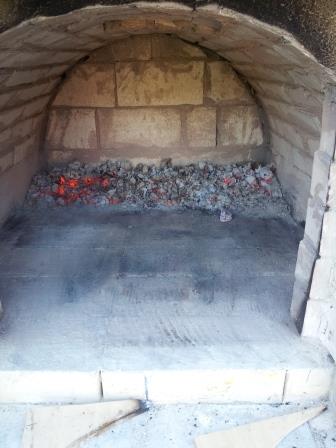

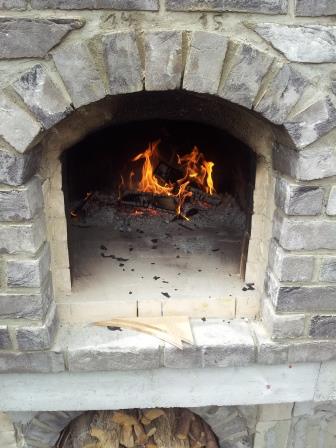

Das erste Feuer im Ofen! :rofl:

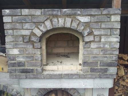

Der letzte Bogen vollendet!
Komplettansicht, mit provisorischer Tür aus Regips!
Erstes kleines Anheizen!!!
Späteres Anheitzen!!!!

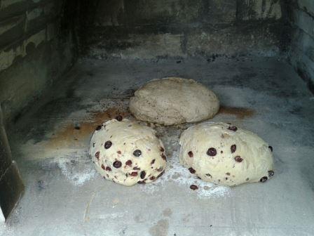

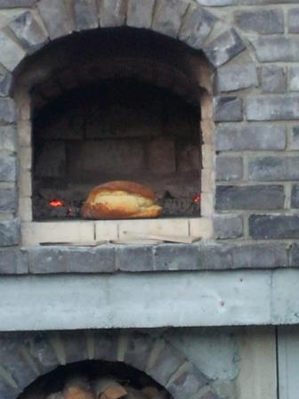

Erstes Brot,<br />Weißbrot mit Cranberrys und Dinkelbrot!
Erstes Brot,
Reste vom ersten Backversuch!

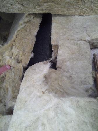

Ofenisolierung aus dem Rest Foamglas und dann noch aus resten Steinwolle!

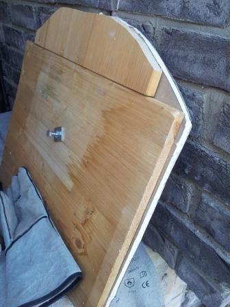

Zweite Provisorische Tür!<br />erste Lage VA- Blech aus der Garage, zweite Lage Regips und dritte äussere Lage Holzbretter!

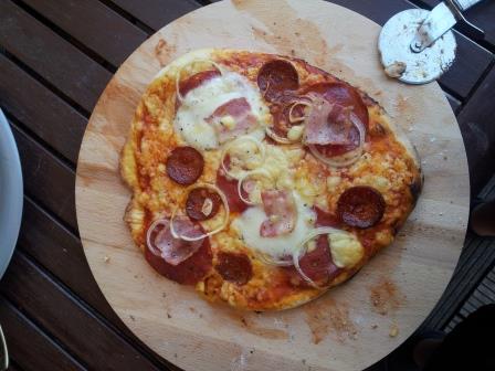

Erstes Mal Großes Feuer für Pizza!

Eine der ersten Piien im Ofen!

Björn , wie hoch ist der Backraum , kommst du da auf ein gutes Verhältnis von Oberhitze zur Unterhitze ?

Joschispapa hat geschrieben:Björn , wie hoch ist der Backraum , kommst du da auf ein gutes Verhältnis von Oberhitze zur Unterhitze ?
Hab eben mal in einer :regen: -pause schnell nachgemessen.
Es sind ca 450mm vom Boden zur Gewölbeoberkante.

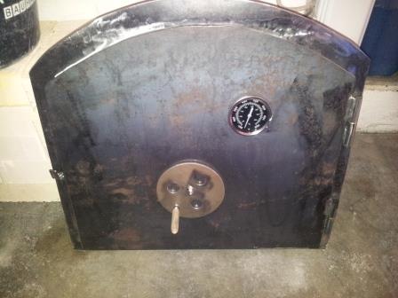

Die Tür hab ich schon in der Garage stehen. Hat ein guter Kumpel für mich gemacht!
Das ist die Tür!
Das ist die Tür!
Muss nur noch einen Schließer dran machen!
Ich kann nur sagen die Pizza war der Hammer, haben die mit unseren Nachbarn zusammen gemacht, als ausgleich für die Lärm und Schmutzbelästigung! :pfeifend:
