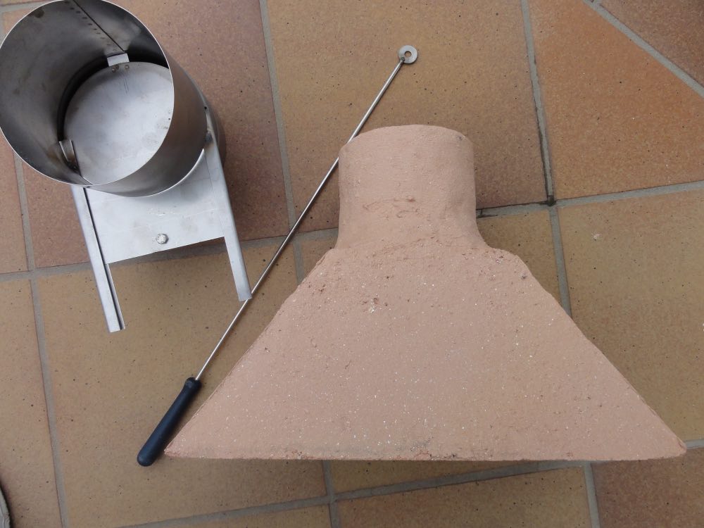

Bin gerade genervt von der viel zu langen schieberstange, die das Abgasrohr reduziert. Wenn ich davor stehe stoße ich mich immer daran und wenn ich da oben auf der Platte rumturne muss ich immer über die Leiter ausweichen.
Was meint ihr? Soll ich die Flex nehmen und abflexen? Wäre irgendwie wie eine entmannung, Haddys lange Schieberstange abmachen?
Seht ihr das lange Ding und der Schieber ist zu!
Ist er ab was mach ich dann drauf ehe ein Auge weg ist?
- playmemoriesonline_1415011849533-1.jpg (64.22 KiB) 4617 mal betrachtet
Re: Endlich, es geht los
Hömma Du 2 Meter Riese.
Die Schieberstange wird nur eingehängt, wenn man sie braucht. Ansonsten ist dort im Schieber diese kleine Schraube an der man mit der Schieberstange dran zieht oder schiebt.
Ich gehe davon aus Du hast sie an der Schraube festgeschraubt. Das war falsch - das würde mich auch stören.
Also pass auf:
1. Nun nimmst Du einen 10er Schlüssel und schraubst die Mutter runter. Vorsicht nicht versaubeuteln.
2. Dann nimmst Du die Stange vorsichtig wieder ab und
3. schraubst die 10er Mutter wieder auf die Schraube, die nach wie vor durch dem Schieberblech steckt. - Schön festschrauben.
nun kannst Du - wann immer Du willst - den Schieber reinschieben oder rausziehen nur indem Du mit der Öse der Stange diese kurze Schraube festhälst.
Klar?
Ausserdem machst Du in dem Ofen eh nix, höchstens mal einen Vodka aufwärmen. Ansonsten macht da alles die 30 cm Kürzere..
Eh Du machst mich feddisch!
Also pass auf:
Klar?

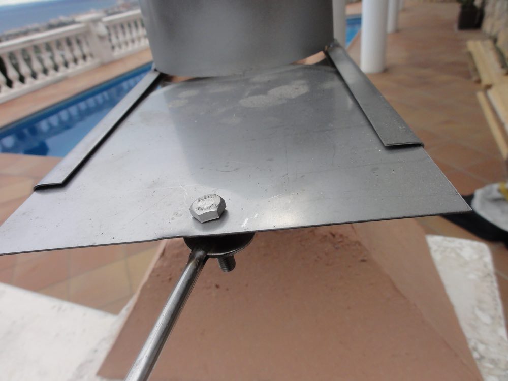

Hier noch 2 Fotos
Die Schraube ist nur durch den Schieber festgeschraubt.
Zum Öffnen und Schließen wird der Griff nur eingehängt.

Danke Haddy, ja nee ist klar, bei mir ist der Bogen tiefer und der Schieber nicht so zugänglich,
Eventuell mache ich eine Kugel drauf.
