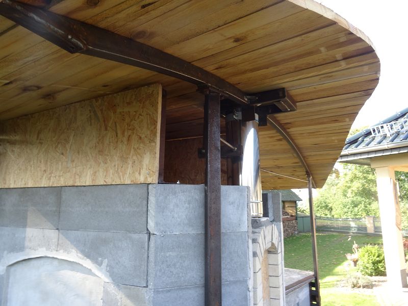

gute Schlosserarbeit , ein rundes Dach mal etwas neues, gefällt mir sehr . Bin mal gespannt wie es weitergeht besonders mit den rundgebogenen Biberschwänzen. Es gibt nichts was heute unmöglich ist man muss es eben nur machen.

Schließe mich Gerd an,
Saubere Schlosserarbeit
Bin schon auf dein Fertiges Dach gespannt.

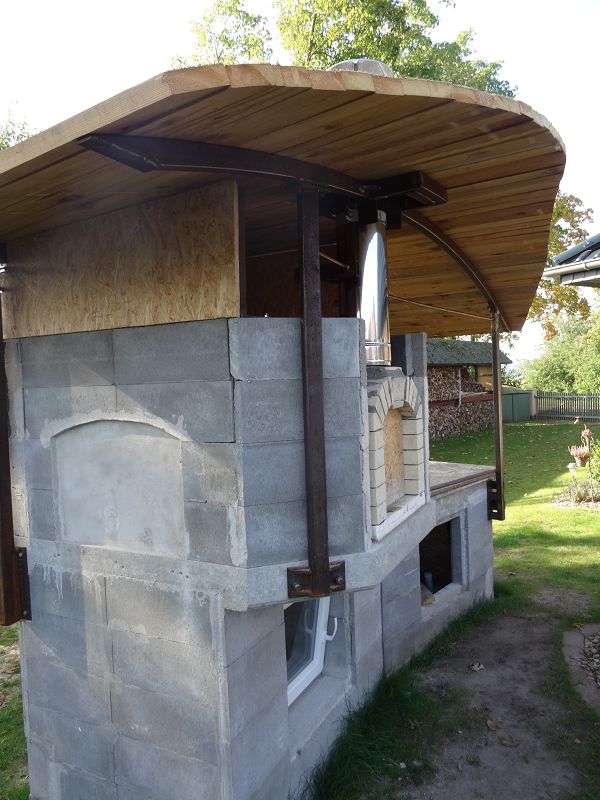

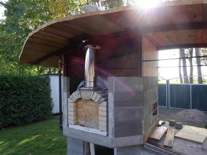

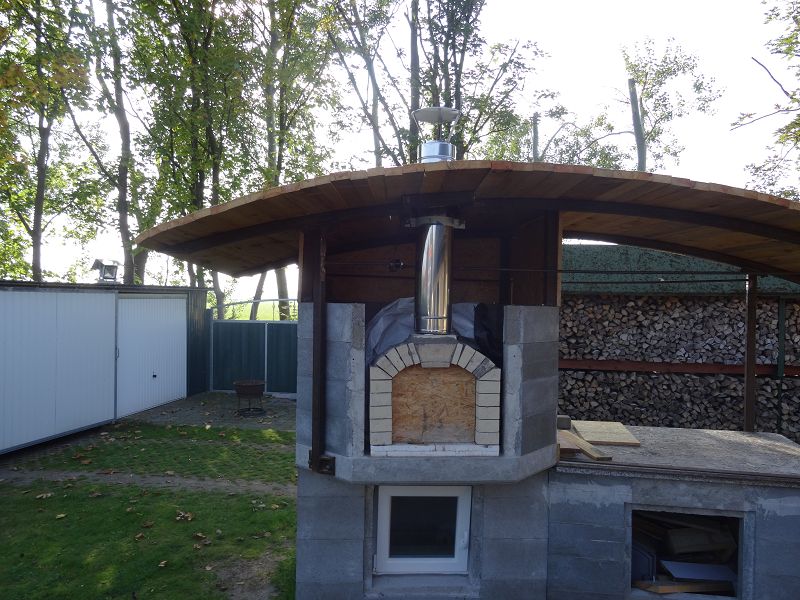

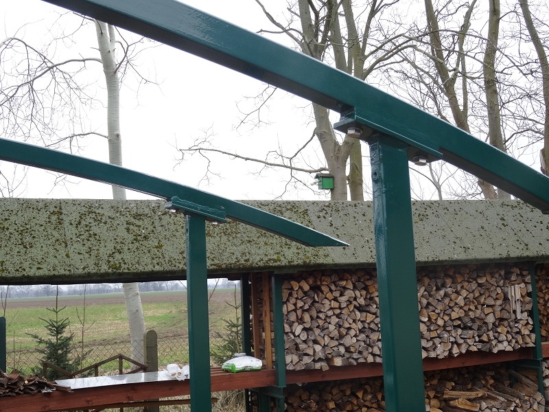

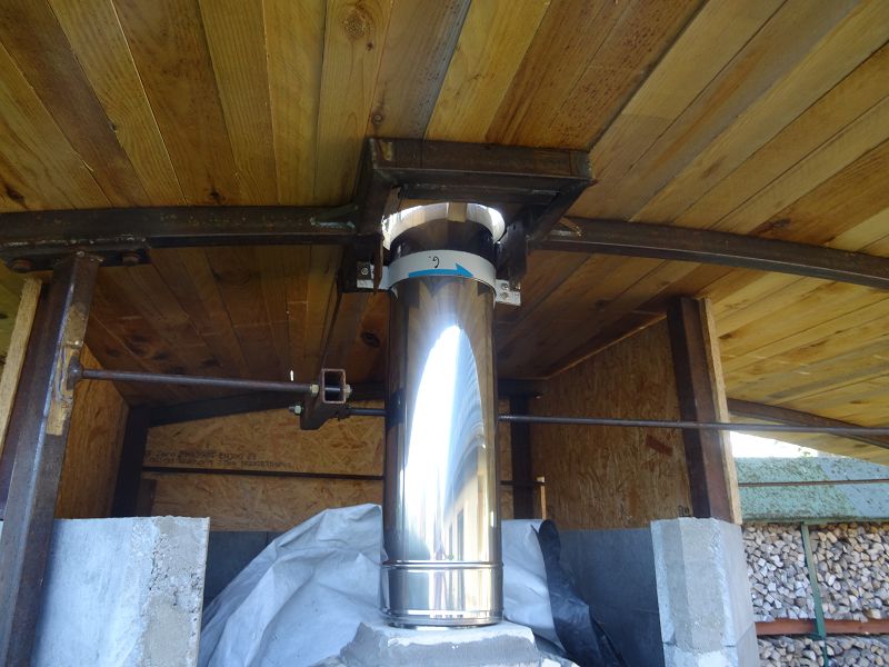

Guten Tag Freunde,
in der langen Winterzeit schaut man ja ganz gern mal Bilder, ich bin Euch noch einen Baufortschritt schuldig.
Wobei momentan ist alles wieder abgebaut, das Metall ist beim Pulvern, vom Schornstein wird die Drosselklappe gebaut.
Ein kleines Quiz: Wo habe ich nochmals was zurück/umgebaut ?
der Crumb
der Crumb
- k-DSC00430.JPG (94.62 KiB) 9581 mal betrachtet
- k-DSC004271.jpg (85.8 KiB) 9581 mal betrachtet
- k-DSC00426.JPG (77.81 KiB) 9581 mal betrachtet
- k-DSC00425.JPG (76.41 KiB) 9581 mal betrachtet
- k-DSC00424.JPG (113.84 KiB) 9581 mal betrachtet

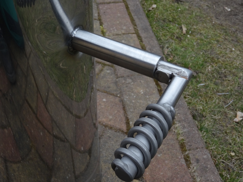

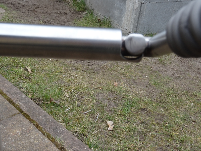

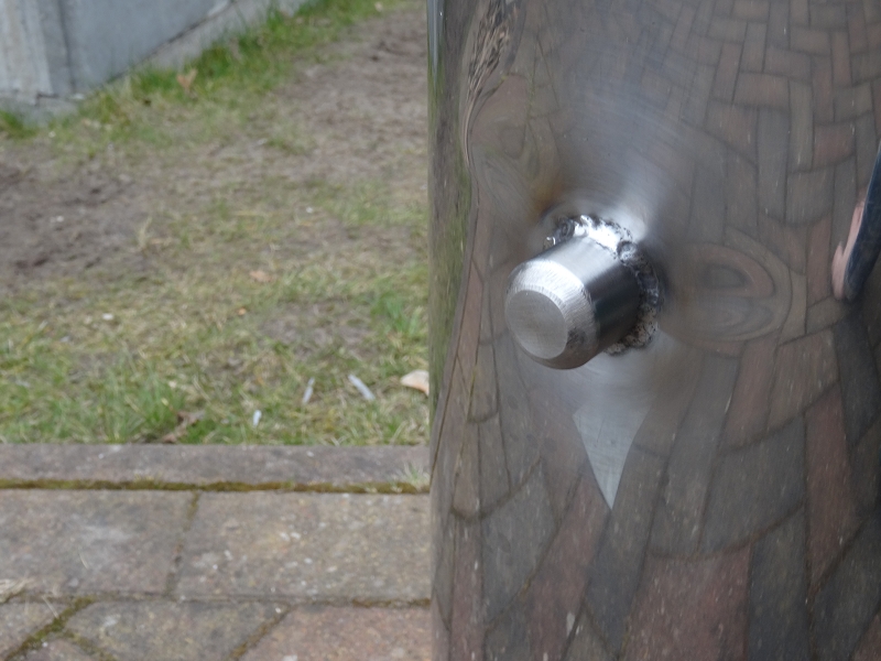

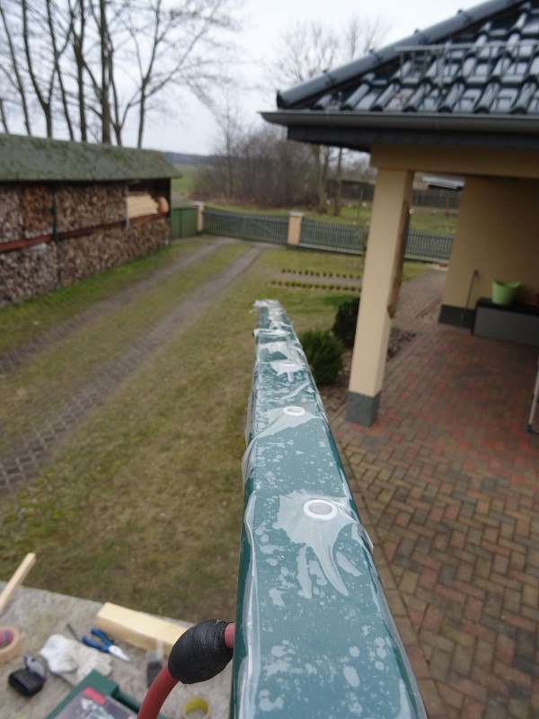

verdammt, zweiter Versuch eben alles abgestürzt.

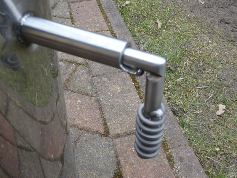

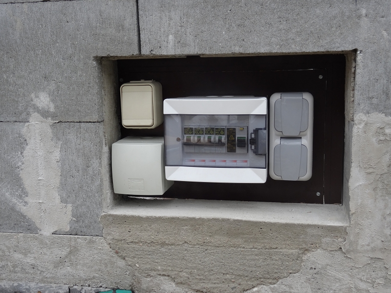

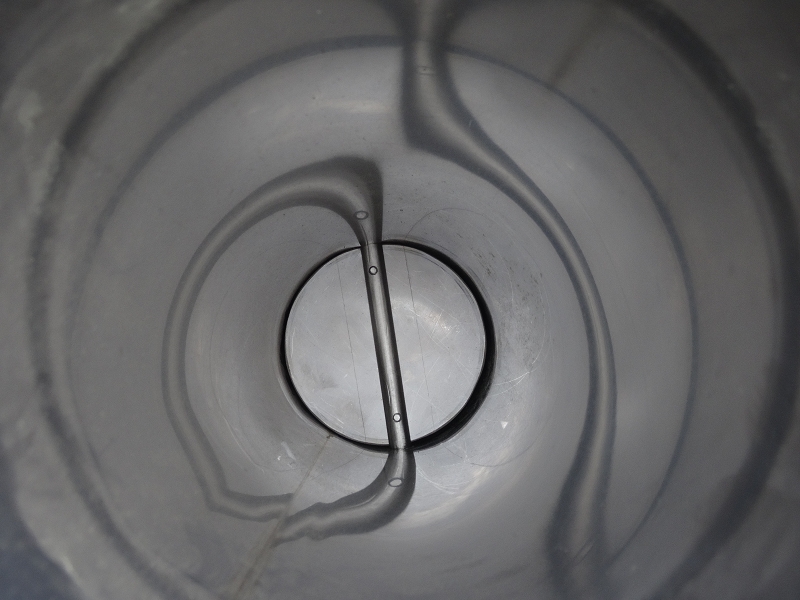

alles vom Pulvern zurück und langsam geht es wieder vorwärts. Leider kann ich die Bretter vom Dach noch nicht streichen, dafür ist das Wetter noch zu schlecht
- OFFEN 1
- k-DSC01743.JPG (436.12 KiB) 9227 mal betrachtet
- OFFEN 2
- k-DSC01742.JPG (292.39 KiB) 9227 mal betrachtet
- ZU 1
- k-DSC01744.JPG (339.01 KiB) 9227 mal betrachtet
- ZU 2
- k-DSC01741.JPG (266.23 KiB) 9227 mal betrachtet
- Patentgeschützt ;-)
- k-DSC01745.JPG (482.79 KiB) 9227 mal betrachtet
- Soll ja keine Flamme in die Isolierung schlagen
- k-DSC01746.JPG (295.49 KiB) 9227 mal betrachtet
- RAL 6005
- k-DSC01748.JPG (468.25 KiB) 9227 mal betrachtet
- Licht über der Arbeitsplatte
- k-DSC01759.JPG (287.06 KiB) 9227 mal betrachtet
- Nietmuttern, darauf wird das Dach geschraubt
- k-DSC01758.JPG (117.75 KiB) 9227 mal betrachtet
- noch nichts verkabelt, auch zu kalt dafür
- k-DSC01738.JPG (382.55 KiB) 9227 mal betrachtet

Crumb - wie hast Du den Anschluss am Schornstein gemacht?
Also wie wurde das Rohr an dem Beton angeschlossen?
Ich bin auf der Suche nach einer vernünftigen Lösung - so wie es aussieht hast Du ja auch doppelwandiges Rohr genommen - richtig?

Börni, das ist der Stein
http://www.schamottshop.de/product_info ... 60-mm.html
Mit so einem Teil
https://www.edelstahlschornstein-123.de ... 0wod9cYEFA
Crumb
Mit so einem Teil
Crumb
