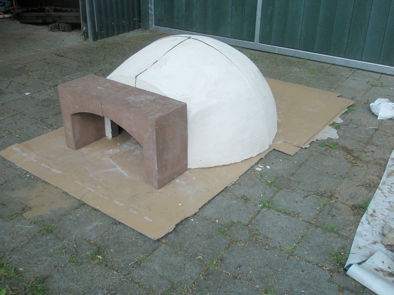

Habe mir den Kopf zerbrochen über die Form, den Standort, meinem Nutzungsverhalten und allem was Ihr so kennt. Ich sollte unbedingt ne Kuppel, habe aber meine Mauererfähigkeiten und mein Zeitlimit realistisch eingeschätzt und daher beschlossen, den Innenraum muss ich kaufen. Gelandet bin ich dann hier;
http://www.kominki-deluxe.pl/deutsch.html
Dort habe ich das hier gekauft:
Gussschamotte 80 cm Innendurchmesser
Die Abwicklung war erste Sahne. Dort spricht man deutsch und was gaanz wichtig ist für so eine Behauptung: Bei mir wurde was in der Lieferung vergessen. Nach einer Mail alles geklärt und der teurer Speditionsversand auf Kosten der Firma nochmals nach Deutschland, schwups, innerhalb einer Woche alles geheilt, das schaffen nicht viele. Das war verpackt für eine Reise um den Globs, echt hammer!

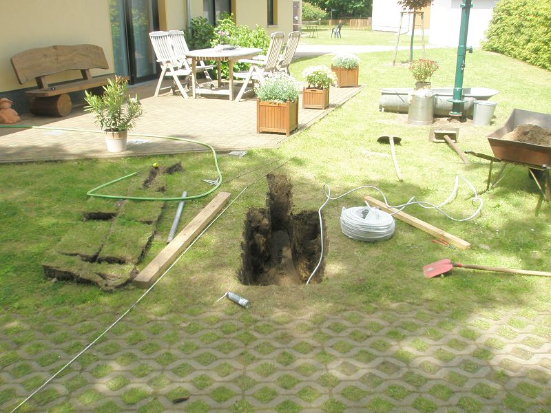

Meine erste Baustelle war es, Strom an den Ort des geschehns zu verlegen, riesige Aktion, musste 4,5 m unter der Erde durchörtern, um die bestehende Leitung an meinem Holzlager anzuzapfen:
Baustelle 1
Baustelle 1
knapper cbm Erde mal ebend beiseite geschaufelt
alles so friedlich nach der Ackerei
Das Problem beim Durchörtern war, dass ich im Holzlager bei 90 cm Tiefe angekommen war. Messt mal euren Arm :wirr:
Und dann muss man das verfluchte kabel erstmal finden, hat mich 6 Stunden gekostet.

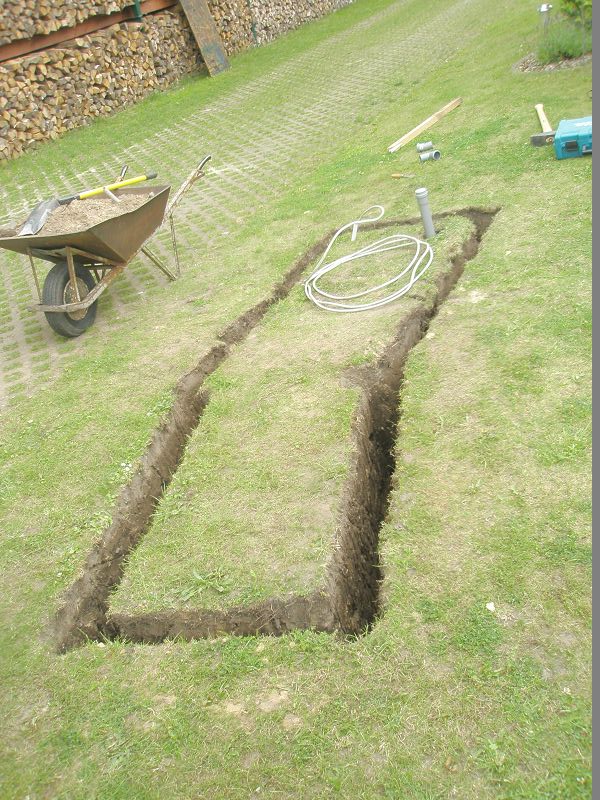

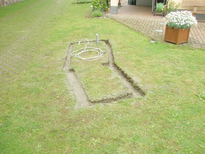

sauber vermessen
sauber vermessen
ausgehoben
ausgehoben
Beton rein, insgesamt ca, 1,8 Tonnen

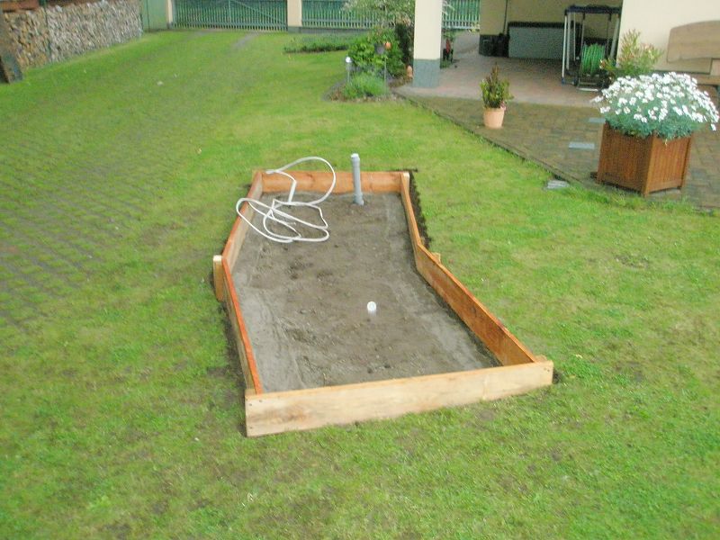

so ein Dreck, Schalung bauen mag ich nicht
Das gespiele mit den Höhen hat mich letzlich den ganzen Tag gekostet

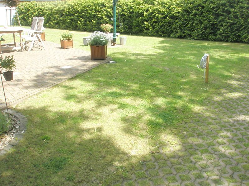

Geplant ist ein Ofen mit Arbeitsfläche und Waschbecken. Ich habe keinen Plan, aber glaubt mir, jedes Detail hundertfach durchdacht. Ein Mauerermeister und ein Maurer stehen parat, aber mehr als den Putz werde ich nicht weggeben, ist ja schließlich mein Spaß.

durchörtern heisst in ca 60 cm Tiefe ein Rohr durchspülen / schlagen und innen das Stromkabel durchführen.
Ich hätte niemals gebuddelt. Die Rasengittersteine sind für 40 Tonner ausgelegt. Das ist ne Scheiss Arbeit die rausnehmen und das hätte ich niemals wieder fachgeracht und schick verlegt bekommen.
