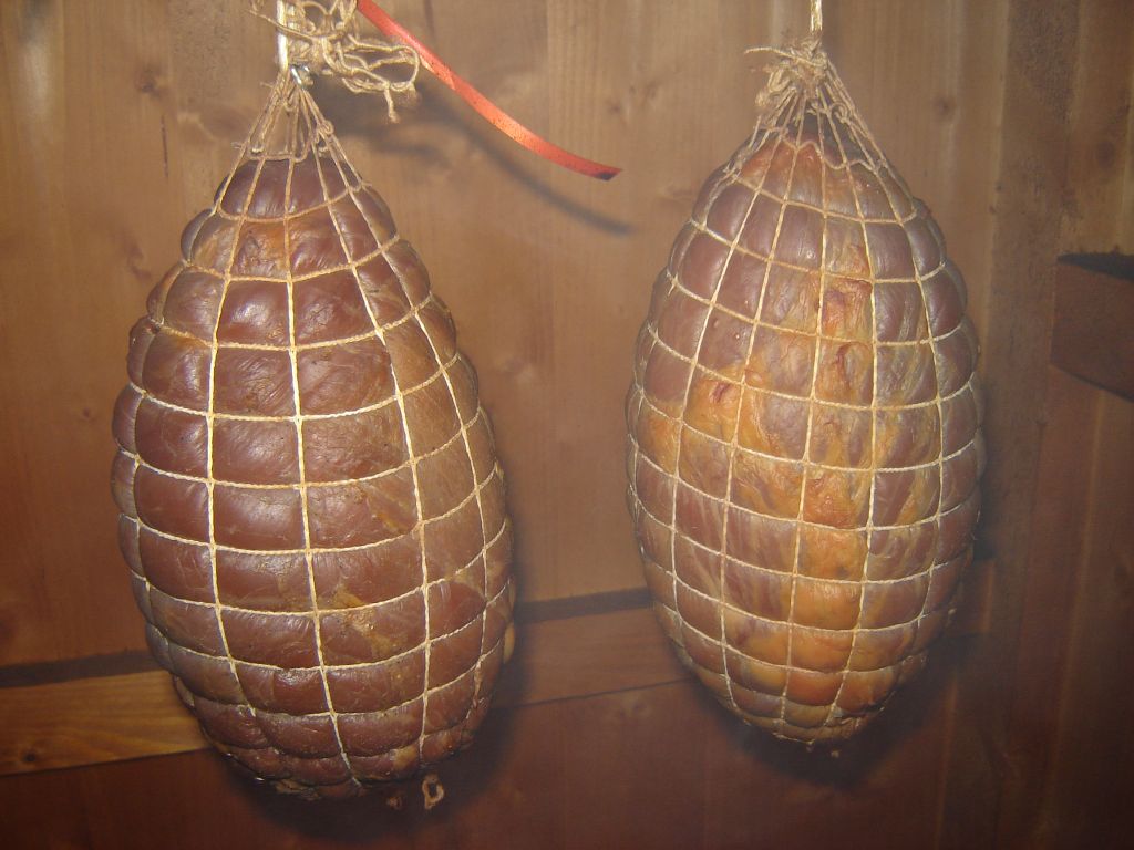

Gut, wenn ihr alle beim Räuchern seid, werde ich meinen Nuss-Schinken auch noch mal einen Durchgang verpassen.
Die Temperatur im Räucherschrank betrug beim Start des Sparbrandes 8 °C.
Und so sehen die beiden Kandidaten gegenwärtig aus:

Ich habe gerade die Schweinenüsse aus dem 6 °C kalten Räucherschrank befreit und in den 12,5 °C "warmen" Weinkeller verfrachtet.
Bei dieser Gelegenheit habe ich sie mal auf die Waage gelegt um das Gewicht zu kontrollieren.
Dabei stellte ich folgendes fest:
Schinken 1:
Behandlungsmethode: "Natur" - NPS, Traubenzucker, Knoblauch
Ausgangsgewicht: 1.325 g
Gewicht nach 8 Wochen: 1.007 g
Gewichtsverlust: 318 g = -24 %
Schinken 2:
Behandlungsmethode: "Gewürz" - NPS, Traubenzucker, Knoblauch, Gewürze
Ausgangsgewicht: 1.305 g
Gewicht nach 8 Wochen: 980 g
Gewichtsverlust: 325 g = -25 %
Was sagen die Profis? Soll ich die Schinken zur weiteren Reifung vakuumieren, oder noch ein wenig lufttrocknen lassen?
Liegen die Gewichtsverluste im "Normalbereich"?
:frage:

Hallo Steini,
vakumier doch einen ein und laß den anderen noch an der Luft. So könntest Du Dir selbst ein Bild machen welcher später besser war. Ich hab mein Nacken nach vier Wochen aus dem Vakuum befreit und finde den besser als meinen an der Luft auf 30% Gewichtsverlust geetrockneten Nacken. Der erste war nach 5 Tagen ins Vakuum gewandert. Aber Geschmäcker sind ja verschieden.

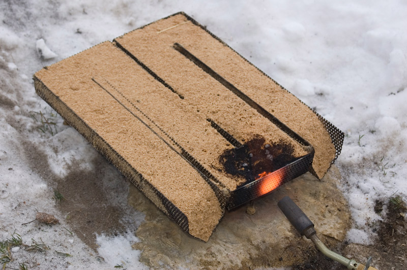

@Heiko: weshalb denn das? Bessere Räucherkonditionen wie derzeit wirst Du kaum bekommen (niedrige Luftfeuchtigkeit, sehr tiefe Temperatur), denn der Rauch wird sehr gut vom Fleisch angenommen.
der Sparbrand (aus Edelstahl, nicht das mir jemand sein Alu-Lochblech so anzündet ;) ) wird gezündet

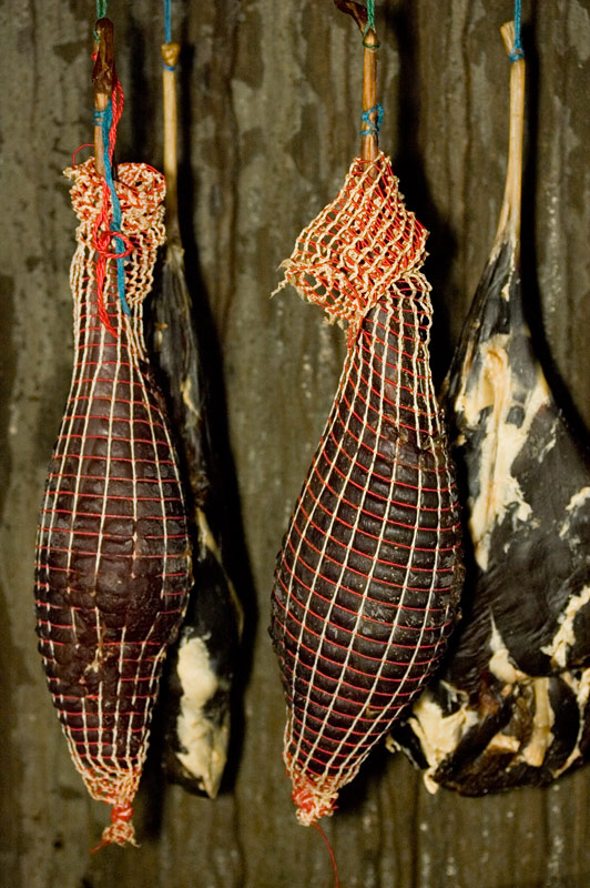

meine Rehkeulen
meine Rehkeulen
meine Rehschinken aus der Keule nach mehreren sehr kalten (- 8°C und weniger) Nächten

Hi Steini,

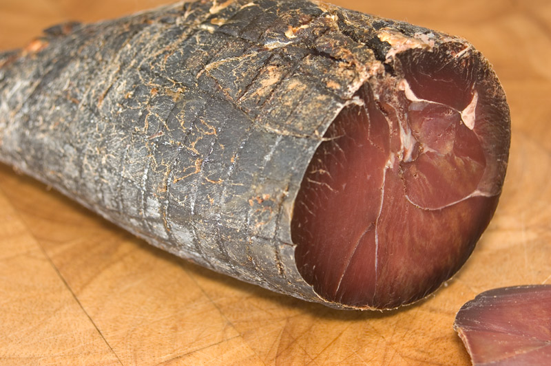

alles im grünen Bereich. Ob er Dir / Euch so schmeckt kann Dir niemand beantworten. Er ist halt noch relativ weich. Bei mir darf ein Schinken gerne so
trocken sein (hoffentlich kommt mir jetzt hier niemand mit "Trockenrand" beim rohen Schinken, das hat im GSV-Forum kürzlich einer behauptet :hihi: )
