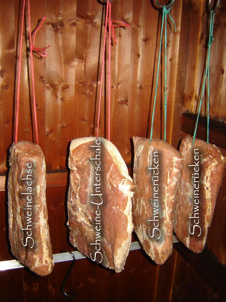

Hier noch die Bezeichnung der Fleischstücke, falls Fragen dazu auftreten ... :frage:

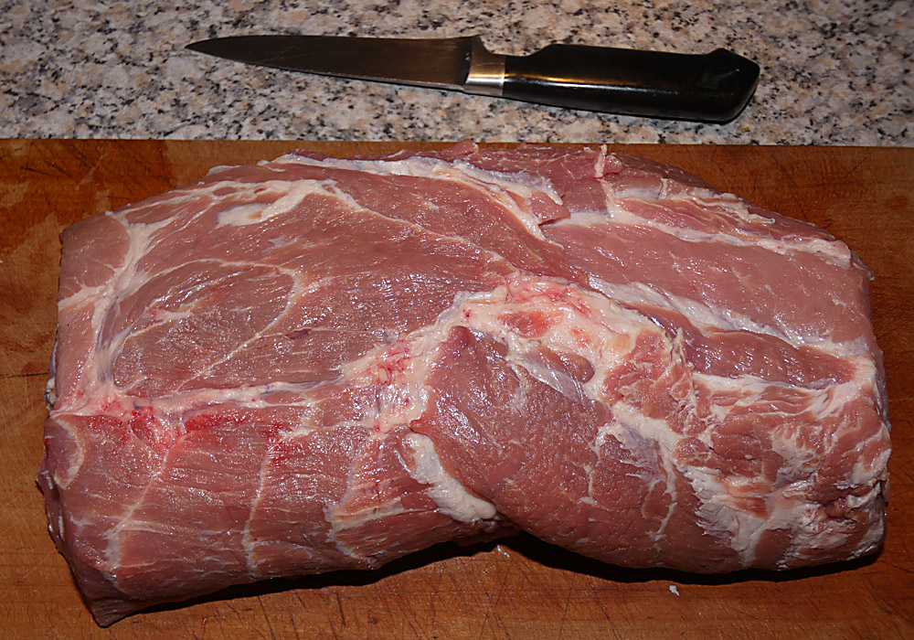

Nachdem ich bei diesem Thema nur mitgelesen habe konnte ich nicht widerstehen und habe mich an eine Coppa gewagt.
Sauber zugeschnitten waren es noch 2.358 g
Mit gemörserten Gewürzen und 40 g NPS je kg eingerieben und eingetütet.
Das Ergebnis nach 3 1/2 Wochen.

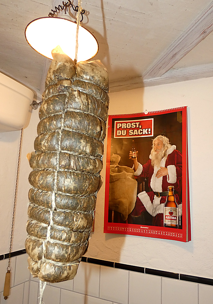

Einen Tag einbrennen lassen und dann mit frischen Kräutern in Backpapier gewickelt und stramm gebunden.
Hängt jetzt in der Außentoilette die kurzerhand zur Reifekammer umfunktioniert wurde.
Jetzt beginnt das lange Warten.

Hallo Curt ,
denke dran immer den Klodeckel zumachen :sabbern: :muah: , nicht dass er baden geht oder gar das Klo verstopft, der der ihn dann rausholt
würde sich totlachen . :muah: :muah: :muah: :muah:

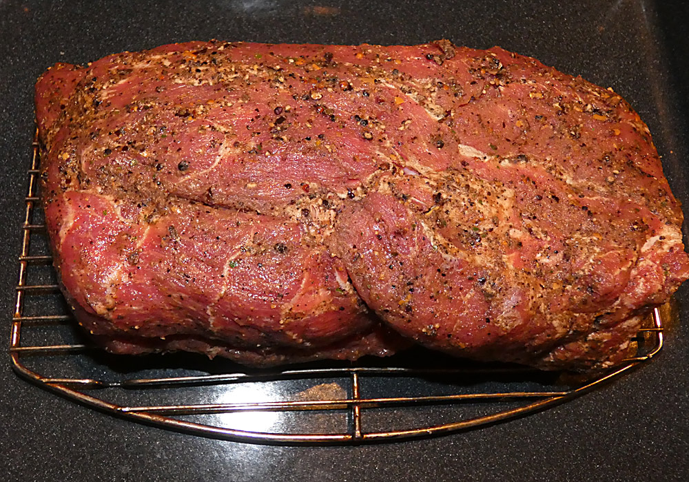

Hallo Cheffe, ich habe getreu den Erwartungen des Forums natürlich wie in jedem Jahr (seit ich das Forum kenne) etwas vorbereitet und heute aus dem Pökelschlaf erwachen lassen.
10 Schweinenüsse in 4 Pökelvarianten:
Pfeffer-Anis-Fenchel
Chili-Paprika
Gyrosart!!!
Kräuter
Dazu noch 2 Schweinebauchseite a. 5kg, in Streifen geschnitten mit den gleiche Würzvarianten.
Dem Forum sei Dank, das ich so etwas kennenlernen durfte. :bussi: :bussi: :bussi:
Ich warte nur 2 Tage mit dem Abtrocknen (durchbrennen) und hänge sie dann für 3x12 Std. in den Rauch, und danach 14 Tage an die Luft.
Das ist sicher keine vollkommene Reifung aber sehr köstlich im Geschmack und in der Konsistens!!!
