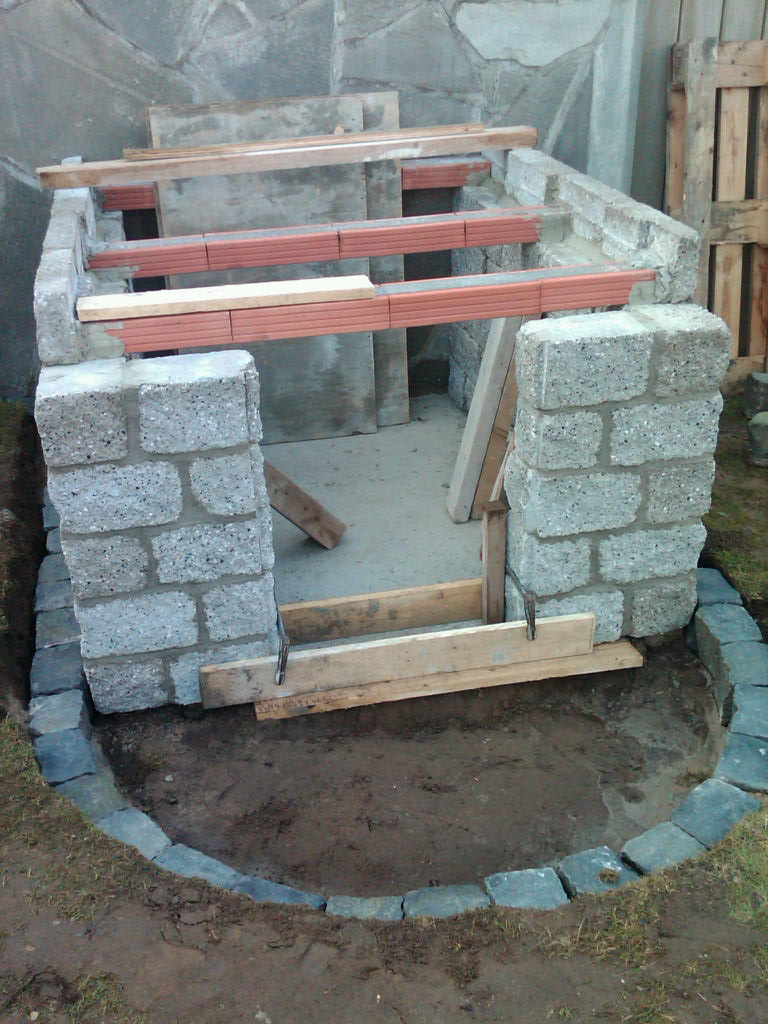

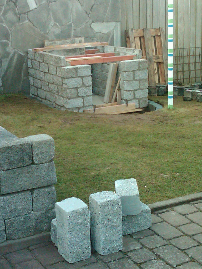

die Stürze sollen IN die Platte eingegossen werden ... - wischen die Stürze soll noch jeweils ne Matte rein .... und ÜBER die Stürze insgesamt eine Matte drüber, die Platte habe ich vor auf Oberkante Steine = 15 cm. abzuziehen ....
... insgesamt will ich vorne noch 10 - 12 cm raus betonieren
... insgesamt liegt die Platte dann rundherum auf und die Stürze ersetzen die Quereisen .... - das sollte doch reichen oder ...

die untere Matte sollte auch durchgängig sein und nicht zwischen
den Stürzen verteilt werden. Ich weiß nicht wie du das machen möchtest
doch beachte das.
Sonst sieht das sehr gut aus, :respekt:

Genau! Die Matte muss über das gesamte "Feld" gespannt sein, sonst fehlt dir die durchgehende Spannung in Längsrichtung.
Zwischen Sturz und Matte ist diese Verbindung unterbrochen, somit hat die Bewehrung in eine Richtung kaum eine Funktion.
In dem Sturz selbst ist auch nur ein mittig liegendes Rundeisen (Blumendraht).
Zudem schaffst du dir innerhalb der Platte auch noch Schwachstellen.
Ich persönlich würde die Stürze wieder ausbauen. :mmeinung:

folgender Vorschlag, da ich die Stürze schon fixiert habe ....
- ich lege zwischen die Stürze Matten
- ich lege DIREKT über die Stürze eine durchgehende Matte
- ich lege oben nochmal ne durchgehende Matte
und ein bisschen was was übrig ist kreuz und quer ....
... das sollte doch halten ....

Ich würde die Stürze auch wieder raus machen und von unten einschalen, einen Korb aus 2 Matten einlegen. Du mußt mit den Eisen auch bis in die Überlappung gehen, sonst hast Du später an einer Stelle Ärger die nicht mehr erreichbar ist.
Ansonsten ist es ein elitäres Bauwerk. Sehr schön!

... vielleicht versteht ihr mich nicht .... - ich habe folgedes vor ....
:boing:
- ich schale von unten VOLLFLÄCHIG press an die Stürze dran...... (quasi verschwinden die Stürze in der kompletten Platte ...)
- lege zwischen die Stürze - quasi quer von Auflage zu Auflage - jeweils eine untere Matte (nachdem ich etwas Betonestrich als Abstandshalter reingegeben habe
- fülle dann Beton bis über die Stürze auf ...
- lege eine komplette Matte - längs von hinten nach vorne über die Stürze als Oberbewehrung und
- betoniere bis OBERKANTE der Seitensteine (das sind insgesamt 15 cm Plattendicke mit den 3 Stürzen + Eisen + Matten, die rechts und links 10 cm aufliegen und vorne ebenfalls )
... was soll denn da passieren ?? :mmeinung:
... oder kapiere ich da was nicht ..?
:kloppe:
servus
HOINER
Hallo Hoiner,
wenn du das so machst, hat deine untere Bewehrung fast keine statische Funktion in der Längsrichtung.
Die untere Bewehrung ist aber wichtiger als die obere Bewehrung.
Eine alternative, aber aufwändige Lösung wäre es, die untere Bewehrung im Bereich der Stürze zu biegen und über die Stürze zu führen.
Somit ist die untere Bewehrung nicht unterbrochen.
Mein Tipp: Löse die Stürze mit dem Gummihammer raus und verwende sie anderweitig.

Steini hat geschrieben:Eine alternative, aber aufwändige Lösung wäre es, die untere Bewehrung im Bereich der Stürze zu biegen und über die Stürze zu führen.
Ja, aber durch die Biegung kann die Matte federn, damit dürften die Zugkräfte in Längsrichtung nicht mehr auffangbar sein. Ich würde die Stürze rausnehmen.
