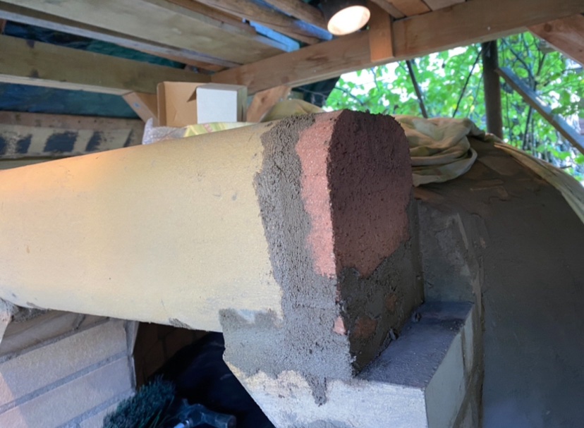

Guten Morgen zusammen!
Wie versprochen halte ich Euch auf dem Laufenden - vielleicht wird der heutige Tag auch zu einem ganz besonderen, wenn ich es schaffe die Kuppe zu schließen!
Gestern habe ich versuch Meter zu machen und die Kuppel weiter hochgezogen. Der Mörtel ist einfach nur klasse! Gut zu verarbeiten und mit genügend Adhäsionskräften um die Steine am Ort zu halten. Ich bin begeistert. Der Nassschneider tut ebenfalls sehr gute Dienste - den möchte ich nicht mehr missen. Wo ich zuerst noch ausschließlich mit Halben mauern wollte bin ich jetzt froh doch zwei Keilmuster erstellt zu haben, die ich abwechselnd einsetze um keine Kreuzfugen zu bekommen. Dadurch komme ich auch nicht über die maximale Fugenstärke des Mörtels von 20mm. Ausgleichsstücke muss ich nur noch selten setzen. Heute werde ich vielleicht noch Phasen an die Steine schneiden um im oberen Bereich etwas kleiner Fugen zu bekommen. Ich denke ich werde noch eine Reihe mit Halben mauern und dann auf die flachen Steine zurückgreifen. Mal sehen.

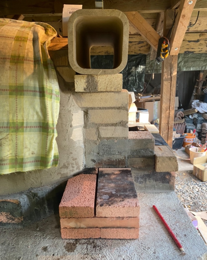

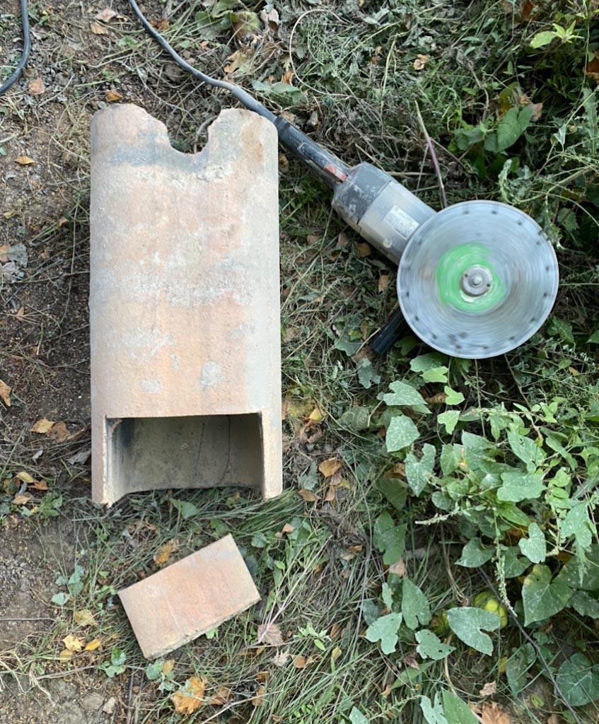

Noch ein Wort zum Rauchfang/Sturz. Gestern habe ich nochmals mit dem sehr netten Fachmann von den Wolfshoeher Tonwerken gesprochen und er hat mich darin bestärkt, die Rauchfanglösung so umzusetzen. Lediglich werde ich das Rohr unten komplett aufsägen um einen größeren "Fang" zu haben und Richtung Portal noch einen Halbmond ausschneiden, um keine unnötigen Verwirbelungen zu erzeugen. Ursprünglich wollte ich Portal und Fang nicht miteinander vermörteln - das sagte mir mein Gefühl bzgl. unterschiedlicher Ausdehnungskoeffizienten der Materialien. Der Fachmann riet mir allerdings dazu es zu tun, da es viel besser ist eine "Wärmeeinheit" zu haben, die sich zusammen aufheizt und auch zusammen wieder abkühlt. Ich bin gespannt ob er Recht behält.
So viel für den Moment. Nun noch ein paar Bilder und ich bin wieder am Ofen...
- IMG_8290.jpeg (85.64 KiB) 9172 mal betrachtet
- IMG_8291.jpeg (158.74 KiB) 9172 mal betrachtet
- IMG_8289.jpg (98.2 KiB) 9172 mal betrachtet
- IMG_8292.jpg (36.26 KiB) 9172 mal betrachtet

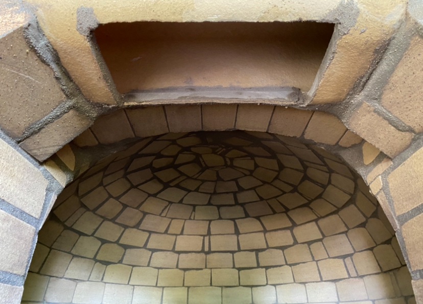

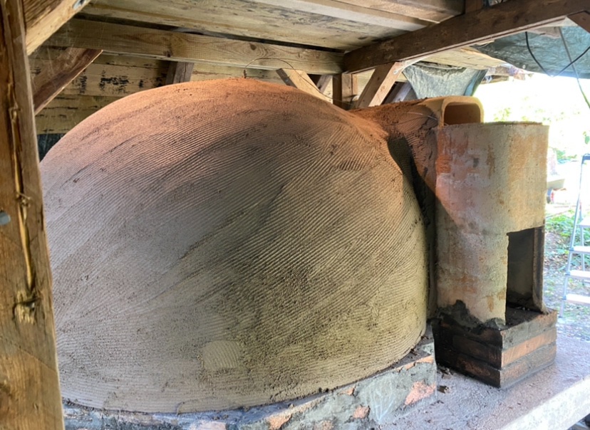

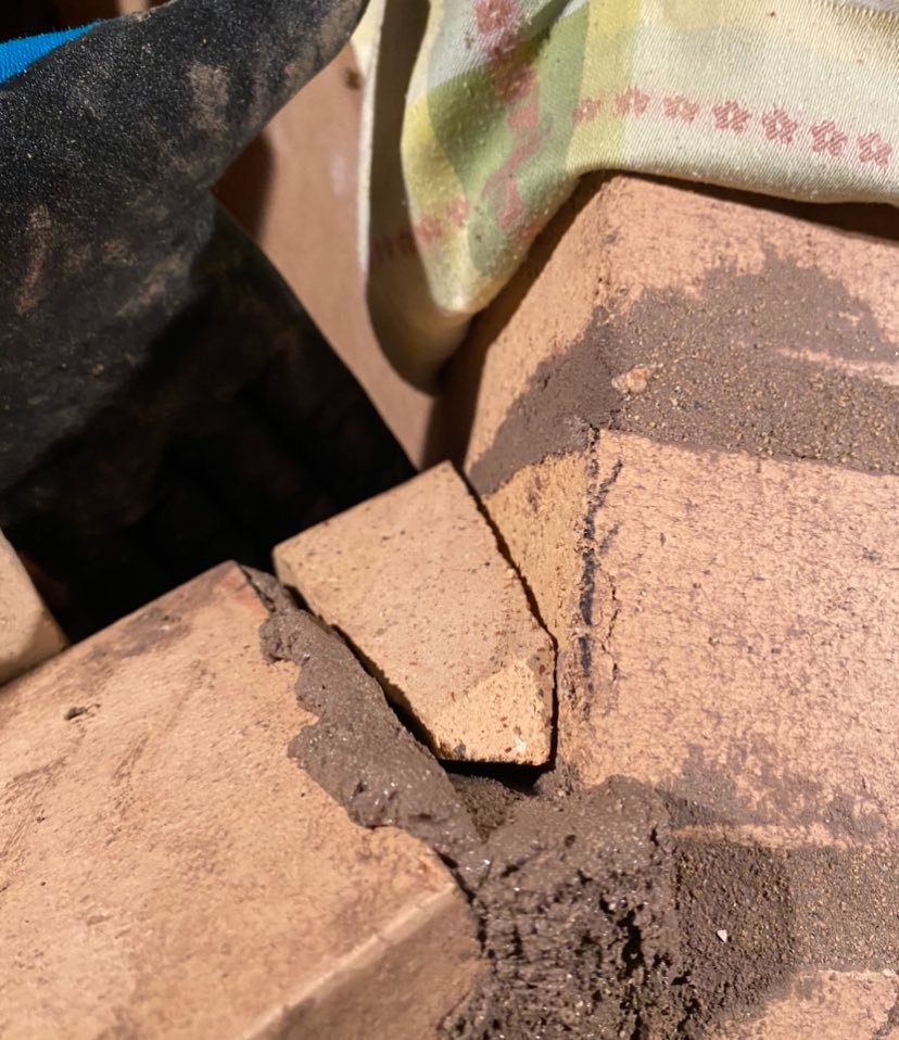

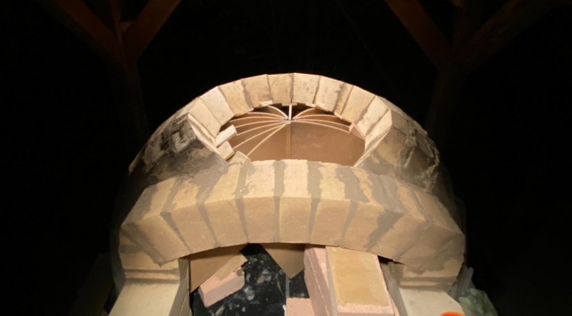

Es ist soweit: Dienstagabend um 22:31 wurde der Königsstein eingesetzt, die Kuppel ist zu. Ich hab es ordentlich gefeiert und bin sehr froh über die letzten, sehr ergiebigen, Tage. Gleichzeitig aber auch etwas traurig, dass die schöne Kuppel und das Portal schon wieder „verschwunden“ sind. Jetzt ruht das Ganze erst einmal eine Woche, davon die ersten beiden Tage noch unter feuchten Tüchern. Nach einer Woche geht’s los mit zwei Tagen Kerzen und ab dem dritten Tag heisse Kohlen als gleichmäßige Wärmequelle und ab dem fünften Tag kleine Feuerchen. Erstes Anstochen wird dann in zwei Wochen stattfinden. Im September gibt’s Pizza!!
Noch ein Tip aus dem letzten Gespräch mit dem Fachmann der Wolfshoeher Tonwerke:
- Portal und Rauchfang miteinander „verbinden“. Besser ein Körper, der sich zusammen aufwärmt und abkühlt, als getrennter Aufbau
- 1cm dicke SchamotteMörtelschicht als „Aussenhaut“, erhöht die Wärmespeicherkapazität und vermindert zusätzlich das Risiko von Rissbildung
- Trockenzeit 1 Woche
- Anheizzeit 1 Woche
Was das Material betrifft: Ich habe vier Steine über und drei Sack Mörtel verwendet. Das hat selbst den Fachmann überrascht. Den vierten Sack habe ich dann aber doch „geköpft“ um beim Rauchfang nicht sparen zu müssen. Daraus ist dann auch die Mörtelschicht entstanden.
Für alle die ihr Projekt vor sich haben - was Steine, Schablonen und Hilfsmittel angeht: Ich biete mein Material als „Startet-Kit“ an.
Beste Grüße
Beste Grüße
- E47CE605-CBA9-45F2-88CA-89C55296385B.jpeg (251.38 KiB) 9149 mal betrachtet
- 052A776E-2DF1-4787-9AF6-C2CCD5AD74D5.jpeg (329.93 KiB) 9149 mal betrachtet
- 915BFBEC-8674-4C88-B300-DB618B08EA01.jpeg (179.49 KiB) 9149 mal betrachtet
- C6A24E18-7C3A-4BBF-8C60-497173F9B6C3.jpeg (462.54 KiB) 9149 mal betrachtet
- 41744FCD-EA36-451D-B5AA-B6DB37911298.jpeg (196.98 KiB) 9149 mal betrachtet
- 9D1FC8B9-732C-466F-B738-BA5E555A1D3F.jpeg (349.1 KiB) 9149 mal betrachtet
- 8CEAF10F-88D8-4B40-8AD4-AFBDEFF5ABA1.jpeg (196.98 KiB) 9149 mal betrachtet
- AEC5EFFD-AEC1-4179-A528-DA6EB2F93ECD.jpeg (201.72 KiB) 9149 mal betrachtet
- 9C06A892-2FD6-4AE3-AA97-9DABB597E8D7.jpeg (273.38 KiB) 9149 mal betrachtet

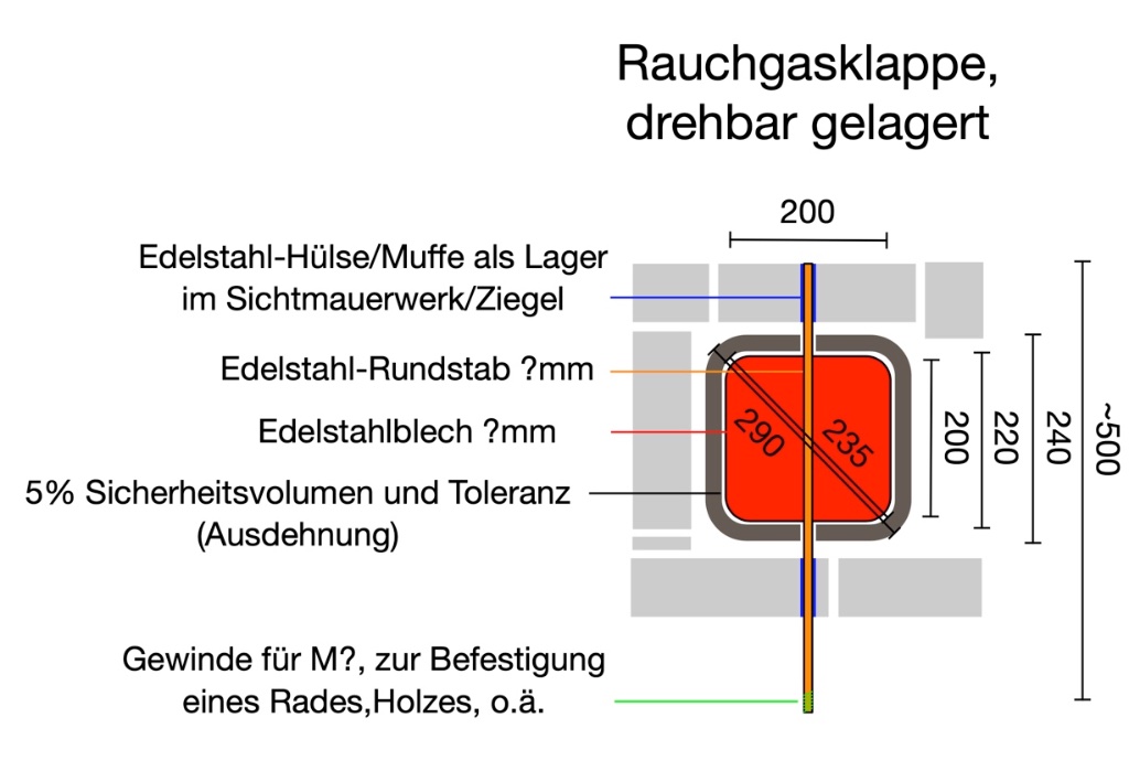

Vielen Dank für die netten Worte - ich bin auch wirklich froh über das Ergebnis bis hierhin. Da der Kamin als Nächstes fertiggestellt werden muss steht auch das Thema „Rauchgasklappe“ auf der Agenda. @Manfred: Kannst du mir nochmal erklären wo deiner Idee nach ein „Schieber“ installiert werden könnte?
Bisher plane ich eine drehbare Klappe im zweiten vertikalen Schamotte Rohr Element zu verbauen. Aus Edelstahl, 4mm, als Achse eine Edelstahl-Gewindestange M8, dann habe ich gleich die Möglichkeit später vorn noch einen Griff, ein Rad o.ä. Abzubringen. Dazu eine Skizze anbei.

den Schieber hatte ich mir hier direkt auf dem Boden vorgestellt. Einfach eine Eisen, oder Gussplatte die man von links (wenn man davor steht) mittels Gestänge über die Öffnung schiebt. Die Platte dann in einem kleinen Rahmen aus L-Winkeln geführt. Was mir auch noch durch den Kopf ging, wäre eine Platte direkt über der Aussparung die über einen kleinen Seilzug oder ein Gestänge auf und ab gesenkt werden könnte. Das kann dann evtl. sogar richtig dicht werden und weniger Wärmeverlust bedeuten. Ausserdem wäre bei irgendeiner Sörung ein ungehinderter Zugang möglich. Kann aber sein, dass das wegen dem Radius des Rohres nicht funktioniert.
Deine Lösung ist wohl die Elegantere und am meisten verbreitet.

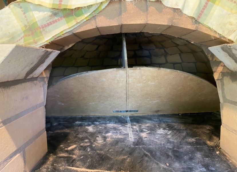

Moinsen, ich geb mal meine Idee noch mit.. hoffe es ist zu erkennen, der Griff steckt in einer Hülse, die gleichzeitig einen Anschlag liefert, bis heute 1a
