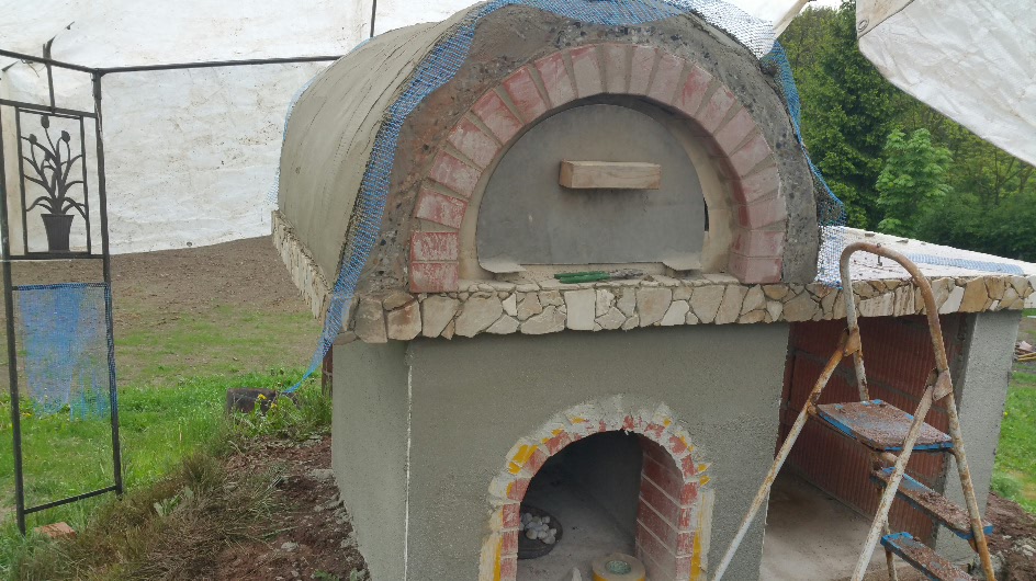

Huhu so bin auch mal wieder da. :wirr: Winterpause ist vorbei. Heute angefangen den Ofen zu verputzen. Untenrum ist ca. die hälfte gemacht und die Kuppel hat heute die erste Schicht Putz mit Gewebe bekommen. Morgen kommt nochmal Putz und noch einmal Gewebe auf die Kuppel. Leider mussten wir unterbrechen da es hier ganz extrem anfing zu regnen. :regen:

Wolle, dein Ofen sieht super aus, aaaber...
Es fällt mir, gerade als Neuling jetzt schwer das zu sagen/schreiben und nimm mir das bitte nicht übel. Ich hoffe auch, dass du nicht nachtragend bist. Ausserdem wundert es mich, dass das noch keiner bemerkt hat, ist schliesslich ein Sicherheitsrisiko - Wolle, du brauchst ne neue Leiter :tatuetata:

:danke: mittlerweile ist die Leiter dann auch in die Tonne gewandert :karbolmausi:

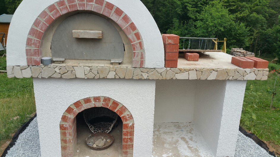

Untenrum ist nun auch Putz drauf .... Nun wäre mal etwas besseres Wetter angebracht damit oben der Putz drauf kommt und der Grill muss noch gemauert werden.

Re: Wolle's Backofen
Beitrag von maschi2017 »
Alter Schwede, sieht der fein aus...
Da hast du dir ein richtiges Prachtstück hin gestellt. Deinen Baubericht habe ich gelesen, nicht übel das Ganze.
Wenn meiner mal halb so schön werden sollte, bin ich schon zufrieden. Bin auf die Optik nach der Fertigstellung gespannt. Die Funktion vom Ofen hast du ja schon unter Beweis gestellt.
Schöne Arbeit :gut:

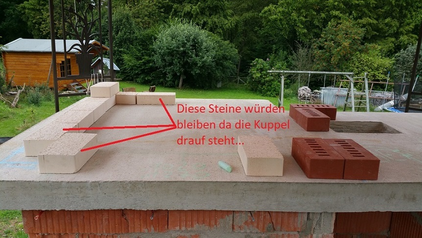

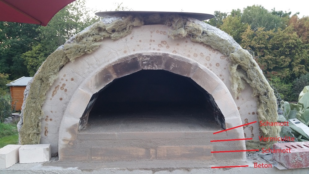

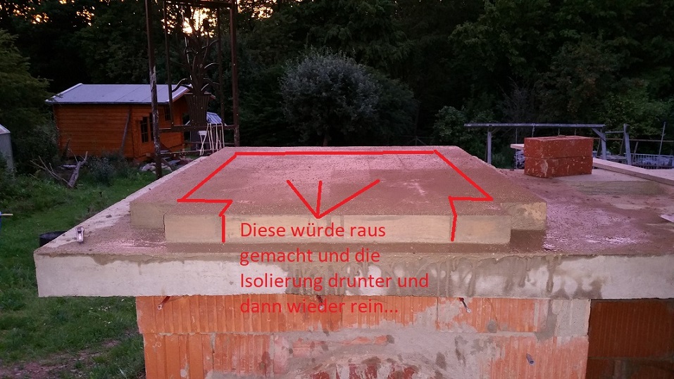

dabei habe ich eben überlegt ob ich nicht die unteren Schamottsteine wieder von der Betonplatte löse (rausnehme).
Also alle Steine raus dann den Boden neu aufbauen. Das heißt vorher siehe Bild (Beton/Schamott/4 cm Vermiculite (Isolierung)/4 cm Schamott.
Der neue Aufbau sollte dann so sein... Auf die Betonplatte die Isolierung (Vermiculite) und da dann die dicken Schamottsteine drauf.
Dann wäre nur noch die Kuppel (die Schamottsteine) direkt auf dem Beton und ich hätte 4 cm mehr Kuppelhöhe.
Wäre aber denke besser wie der jetzige Aufbau....
Was haltet ihr davon... macht das sinn??? Weil die Kuppel dann ja noch auf dem Beton ist....
Meine Meinung nach wäre es besser wenn die dicken Steine direkt oben wären und diese länger die Wärme halten als die 4 cm Steine.

Ich würde es erstmal mit einer einfachen Änderung versuchen:
Nimm die obersten beiden Schichten weg und backe direkt auf den dicken Schamottesteinen, ohne Isolierung!
Ich betreibe meinen Ofen seit Jahren ohne untere Isolierung, mit ist zwar besser, aber es geht auch ohne.
Hunderte von Pizzen bestätigen das.

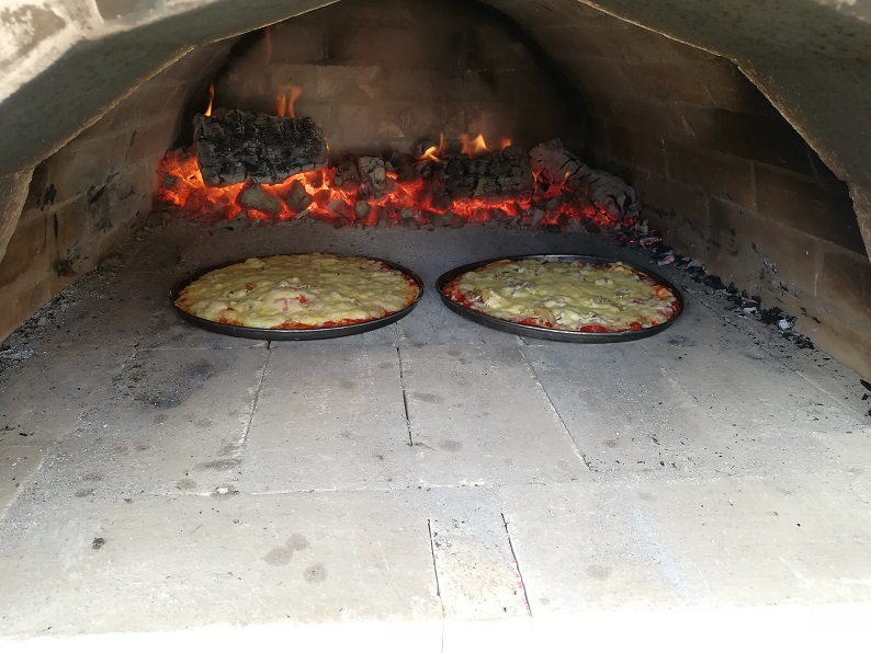

ich konnte es einfach nicht lassen. Ich habe am Dienstag alle Steine aus dem Ofen geholt, alles sauber gemacht und dann erst die Isolierung und da die dicken Steine drauf gemacht.
Gestern habe ich dann ein wenig angefeuert damit die nässe vom Winter raus geht und nun geht es los.... Eben wieder angemacht und erstmal langsam warm werden lassen.
Heute gibt es Pizza. Teig ist fertig und zieht noch ein wenig... Hole gleich meine Kinder bei Oma und Opa ab und dann werden die Pizzas um drei Uhr reingeschoben. Mal sehen wie es mit den dicken Steinen funktioniert. :kochen:
Lecker war´s mal wieder :sabbern:
