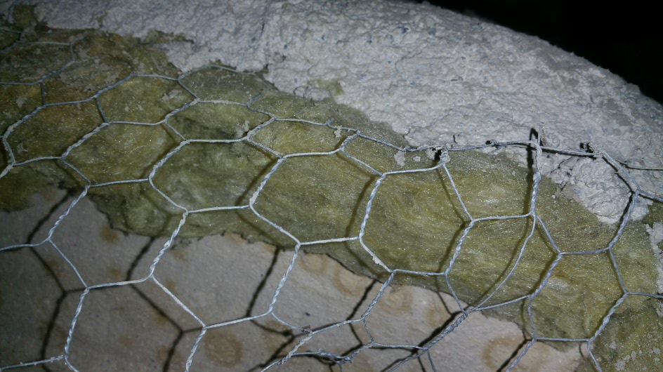

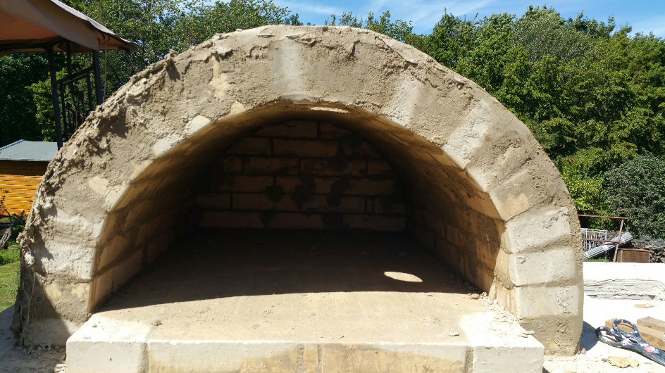

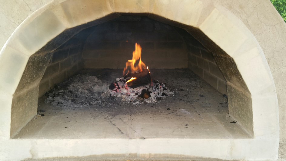

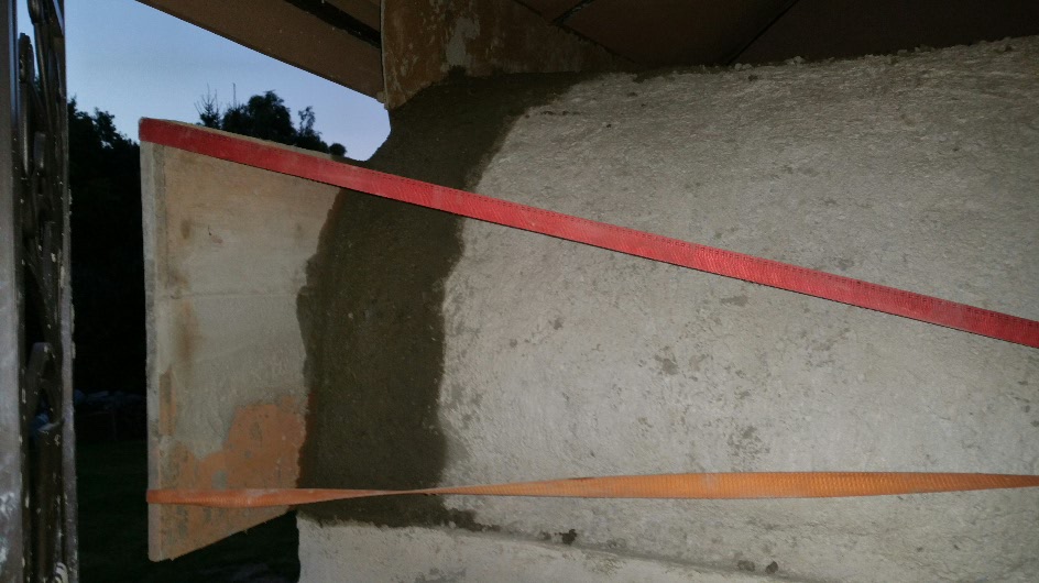

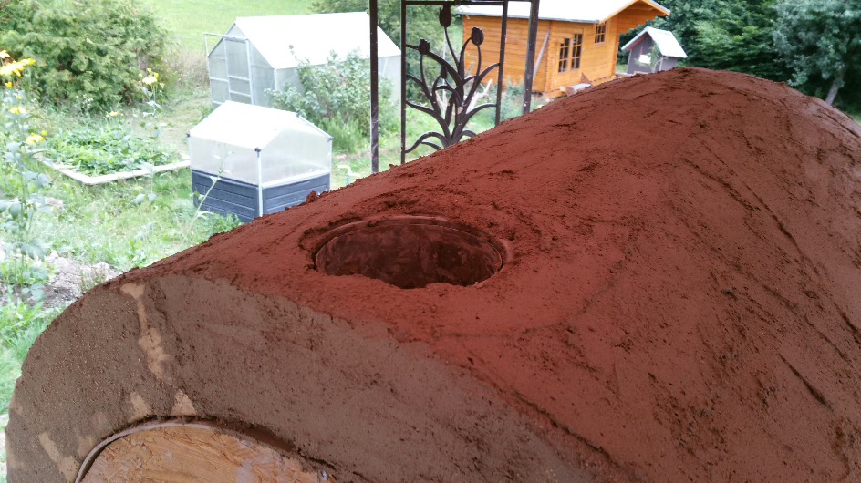

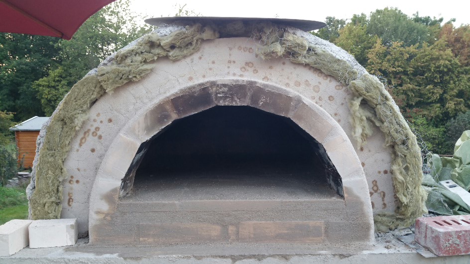

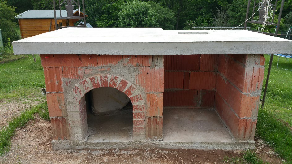

Hier mal einige Bilder von meinem Ofen. Habe im März angefangen und immer wenn ich Zeit hatte etwas weiter gemacht.

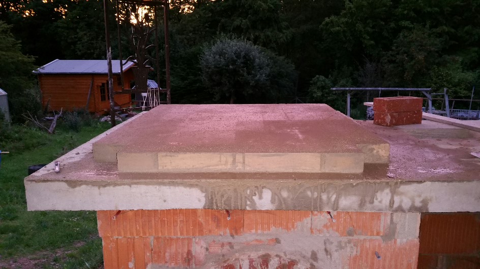

Mache mal ein paar Bilder rein. Leider habe ich einen Fehler gemacht und keine Isolierung zwischen Schamott und Beton gemacht.
Die Platte unterm dem Ofen wird nun immer ca 50 Grad warm und aussen bleibt sie kalt. Deswegen sind im Aussenbereich an der Platte ein paar kleine Rissen entstanden. Habe nun gestern nochmal eine Lage Vermiculit und eine Lage Schamottsteine in den Ofen gelegt. Werde nächste Woche mal probieren ob die Platte nun etwas kälter bleibt. Oder hat evtl noch jemand eine andere Idee was ich da machen könnte ?
Aussen ist Isoliert und Beton drüber ... als nächstes mache ich vorne einen Rundbogen aus Ziegelsteinen für die Optik. Dann vorne noch isolieren und Beton drüber dann sauber Verputzen und schonmal Winterfest machen.
Und natürlich noch die Tür. Habe noch eine 3 mm Edelstahplatte zuhause. Daraus möchte ich eigentlich die Türe bauen.

Das mit der fehlenden Isolierung ist natürlich schade. Wie ist denn die Innenhöhe? Wenn Du mit den eingelegten Sachen von der Höhe her noch klarkommst, wäre das eine sinnvolle Verbesserung.
Ansonsten schon mal viel Spaß mit dem Ofen!

Türbereich B: 650 T:180 H:275 MM
Innenraum B: 800 T:940 H:350 MM
Ich hoffe das ist ausreichend

also ohne Dämmung unter den 64mm Schamottesteinen unten an der Betonplatte 50 Grad?
Ähm - ich habe 4cm Dämmung drunter und wenn ich da drei Stunden anheize komme ich locker über 50 Grad - eher so 70 oder so... :pfeifend:
Ich nehme an Du hast nur mal kurz eingeheizt oder?
Dämmung gerade dort wäre schon "elementar" wichtig gewesen :( :mmeinung:
Du wirst nun so viel Wärmeverlust haben oder einen zu niedrigen Backraum - beides blöd.

Habe ca. 3 Stunden geheizt und dann 4 Pizzas gemacht.
Unter der Platte waren es dann ca 50 Grad.
Hatte dann Abends die Türe weggemacht und nur mit ner Folie abgedeckt. Der Ofen hatte dann nach 36 Stunden immernoch kanpp 60 Grad laut Infrarotthermometer
