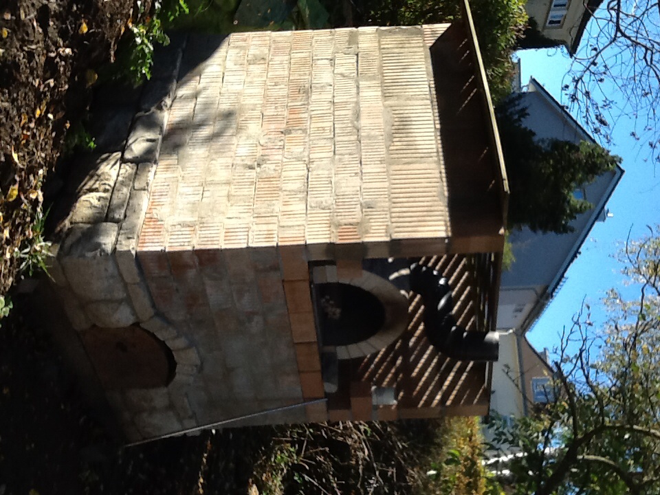

Hallo
mal ein kleines Update
Hab jetzt mal den Ofen "winter- und regenfest" gemacht, oben ist jetzt noch eine Plane drauf und dann mach ich auch noch ein paar Balken hin, wegen Schneelast
Am Ende der Maurerarbeiten liefen mir noch Porotonziegel Format 8DF über den Weg.... etwas billiger sogar und man kann ne schöne Strecke legen....UND: man muss weniger Mörtel anmischen
mal ein kleines UpdateHab jetzt mal den Ofen "winter- und regenfest" gemacht, oben ist jetzt noch eine Plane drauf und dann mach ich auch noch ein paar Balken hin, wegen Schneelast
- image.jpg (274.5 KiB) 7165 mal betrachtet
Nujen
Re: Ich fang jetzt dann auch an....
gefällt mir nicht was du da baust?
Versteh den Sinn nicht warum den deinen Ofen auf den Kopd stellst
anz111
Wow, schaut mal ganz anders aus. Der Sockel gefällt mir, regt zum Nachbau an!
Super!
LG Oliver
Super!
LG Oliver
