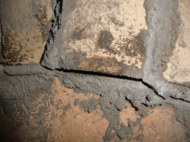

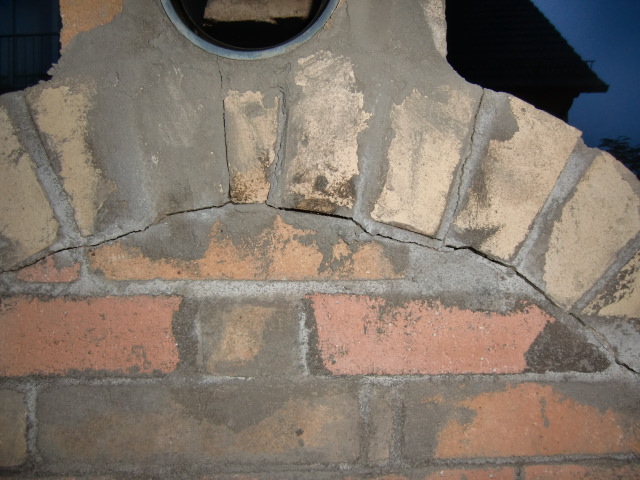

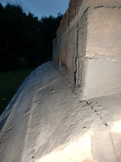

Hallo liebe Forengemeinde, gestern war es nun soweit-das erste größere Einheizen hat stattgefunden. Innerhalb von zwei Stunden hab ich auf ca. 250 Grad geheizt, der Ofen zieht auchohne Schornstein schon relativ gut. Dieser soll in den nächsten Tagen montiert werden. Was mir ein wenig Sorgen macht sind die kleinen Risse don 1-2mm Stärke im Bereich der Tonne, an drei kleinen Stellen qualmt es auch ein wenig heraus, im hinteren Bereich wo das Gewölbe aufliegt ist durch einen etwa 2mm Spalt sogar das Flackern des Feuers zu sehen. Habt ihr da ähnliche Erfahrungen und wie habt ihr Abhilfe geleistet? Gemauert habe ich das Gewölbe mit Halbwölbern und Schamottemörtel Universal von der Fa. Rath der hydraulisch abbindet. Wie gesagt, die Risse sind nicht sonderlich groß, hab mir beim mauern viel Mühe für enge Fugen gegeben, der Hersteller des Mörtels gibt max. Fugenbreiten von 7mm an
. Denkt ihr ich hab grunlegend was falsch gemacht.Hier noch ein paar Bilder.

Hallo Frank,
erstmal keine Panik bei der Rißbildung. Das ist völlig normal und bei fast allen hier so, und genau wie du hat sich jeder Sorgen gemacht, ich hatte damals sogar eine ziemlich schlaflose Nacht deshalb
Als Faustregel gilt, jeder Spalt durch den man nicht die Hand stecken kann ist kein Spalt. Das ist durchaus ernst gemeint.
Bei deinen Rissen würde ich dir empfehlen nach der Heizphase, also wenn sich das Gewölbe und die Risse ausgedehnt haben, Metallkeile in die Risse zu treiben, sie so offen zu halten, und wenn der SBO abgekühlt ist die Risse mit Schamottmörtel zu schließen.
Ich hab das bei mir zwei bis dreimal wiederholt , dann war Ruhe.
Also wie schon geschrieben, don`t Panic

Alex
Re: SBO Projekt von Frank
Ist dir Rückwand aus dem gleichen Material?Sieht von der Farbe auf dem Bild nicht eindeutig aus?
So wie das Chris beschreibt ist das schon richtig, Keile rein und nachbessern. Befürchte nur, dass sich die Risse bei höhere Temperatur noch weiter ausdehnen werden, war bei mir auch so, allerdings lag es bei mir an einer zu dünn gewählten Ofenschnur an der Türe, die mir meinen Bogen angehoben hat.

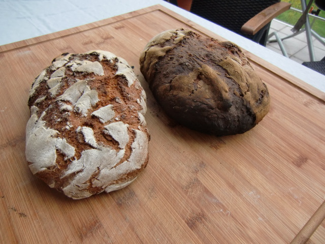

So Leute, heut wieder ein Bericht von meiner Baustelle. Samstag hab ich den Ofen auf 350Grad hochgeheizt und ihn über langere Zeit so gelassen-immer nur leicht nachgelegt. Die Risse in der Tonne sind natürlich größer geworden als beim ersten Aufheizen. Nichts desto Trotz hab ich schon mal zwei Pizzen eingeschoben welche innerhalb von etwa 6-7 Minuten herrlich gelungen sind. Danach hab ich gewartet bis die Temperatur auf etwa 220 Grad gefallen war und habe-steinigt mich nicht- zwei Brote einer Fertigbackmischung (sie waren wenigsten Bio) eingeschossen. Leider sind sie dochbrundherum etwas "kross" geworden, offensichtlich fehlt mir noch das richtige Timing. Was mich hoffnungsvoll stimmt ist das die Brote gleichmäßig dunkel waren-so hat der Ofen wohl doch eine gute Temperaturverteilung. Noch am selben Abend hab ich die Keile in die Fugen eingetrieben welche auf max. 4mm angewachsen waren. Diese habe ich heute mit der Flex aufgeweitet,kräftig vorgenässt und danach mit Schamottemörtel verschlossen. Auch im inneren der Tonne hab ich nachgebessert. Dabei ist mir aufgefallen das die Innenseite des Gewölbes nur in den Ecken mit feinem schwarzen Ruß benetzt ist, der Rest sieht total sauber aus-wieso das??? Habe die Woche noch Urlaub, da wird bestimmt noch einiges- Grüße bis dahin aus Dresden von Frank

Frank - das sieht doch für die ersten Versuche schon recht passabel aus!
Wenn in den Ecken noch etwas Ruß war, hatte der Ofen aus meiner Sicht in den Ecken noch nicht die volle Temperatur erreicht (Pyrolyse).
Dafür muss der Ofen dann mal voll aufgeheizt werden dann sollten auch die schwarzen Rußstellen verschwunden sein
Und beim nächsten Mal keine Backmischungen mehr!
