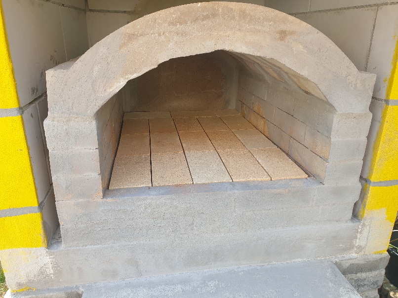

Hallo zusammen,
Die Arbeitshöhe liegt bei 90cm.
Ist schon ein bißchen niedrig, aber ist halt so....
Heute habe ich den Backraumboden in Sand gelegt.
Soll ich die Fugen mit Mörtel verschmieren oder mit
Quarzsand zuschütten? :frage:

LK1992 hat geschrieben:Hallo zusammen,
Weder noch, die Fugen sind nach dem ersten Anfeuern mit Asche voll, das ist beim Ofen die beste Fugenmasse.

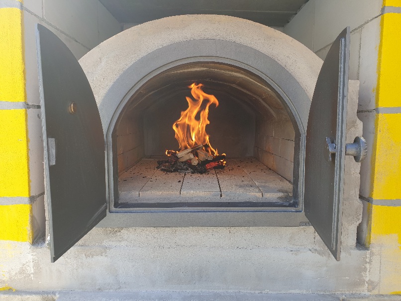

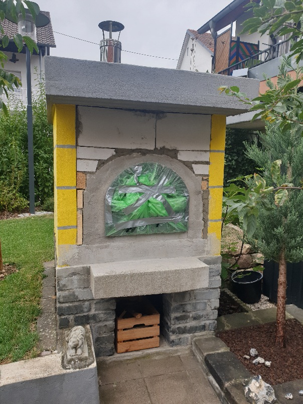

Hallo zusammen,
mit großen Schritten geht es vorwärts:
Das erste kleine Feuerchen brannte schonmal....
Heute habe ich dann noch die Vorderseite zugemauert, später
wird noch verputzt.
Wir freuen uns schon wie Bolle auf die erste Pizza

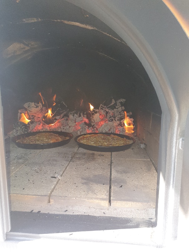

Heute war es soweit: das erste Mal Pizza.
Hat soweit ganz gut geklappt, hier und da gibt es natürlich noch Verbesserungsbedarf im Ablauf.... ich habe zu kurz und mit zu wenig Holz angefeuert.... aber Übung macht ja den Meister.....
Freue mich schon auf das nächste Mal!

googlehupf
Re: Steinbackofen in der Scheune
Beitrag von googlehupf »
Das Ergebnis kann sich doch sehen lassen.
Und man ist auch lernfähig und kann jederzeit optimieren.
Hatt es einen besonderen Grund, dass du in Blechen backst?
Ich muß gestehen, dass ich auch in Blechen backe, hat einen einfachen Grund:
Wenn ich Pizza mache, dann für viele, so 30-40 Stück, die Menge ist ohne Blech nicht händelbar, zumal alle Pizzas von den Gästen selbst belegt werden.
