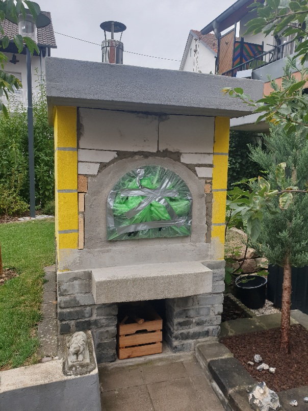

Re: Steinbackofen in der Scheune
Hallo zusammen,
Die Arbeitshöhe liegt bei 90cm.
Ist schon ein bißchen niedrig, aber ist halt so....
Heute habe ich den Backraumboden in Sand gelegt.
Soll ich die Fugen mit Mörtel verschmieren oder mit
Quarzsand zuschütten?
- 20200811_211842.jpg (196.54 KiB) 7518 mal betrachtet
Weder noch, die Fugen sind nach dem ersten Anfeuern mit Asche voll, das ist beim Ofen die beste Fugenmasse.LK1992 hat geschrieben:Hallo zusammen,
Hallo zusammen,
mit großen Schritten geht es vorwärts:
Das erste kleine Feuerchen brannte schonmal....
Heute habe ich dann noch die Vorderseite zugemauert, später
wird noch verputzt.
Wir freuen uns schon wie Bolle auf die erste Pizza
Liebe Grüße
Benny
wird noch verputzt.
Liebe Grüße
Benny
- 20200827_135603.jpg (233.85 KiB) 7424 mal betrachtet
- 20200827_135638.jpg (174.2 KiB) 7424 mal betrachtet
