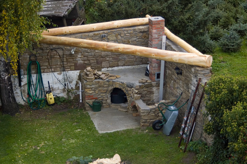

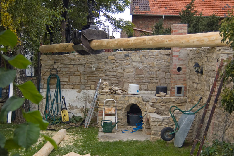

Ich will es Euch zeigen, Bilder sagen mehr als Worte ;) :
und so schaut es dann von vorn aus, wenn alle Baumstämme an ihrem Platz sind:
wirkt irgendwie vertrauenserweckend, finde ich :D

Das nenn ich mal einen massiven Dachstuhl...
DJTMichel hat geschrieben:wirkt irgendwie vertrauenserweckend, finde ich
Ich denke auch, dass es halten könnte... :zustimm: ;)
Dennoch werde ich mittelfristig um die Abstützung des vorderen Balkens nicht herumkommen, die Schwerkraft fordert ihren Tribut. Zwischen Holz und Mauer werde ich den Spalt nach Trocknung des Stammes, also in vielleicht zwei Jahren, mit Mörtel auffüllen. Gestern hat alles auf Anhieb gepaßt. Meine Entscheidung, die Holzverbindungen vorher in Ruhe auf dem Rasen anzufertigen hat sich als richtig erwiesen. Sobald das Dach dicht ist, wird die Fichte für den Rest ihrer Tage trocken liegen. Ich möchte den maximal möglichen Dachüberstand, so das alles Holz schon konstruktiv geschützt ist - konstruktiver Holzschutz ist der beste Holzschutz :gut: !

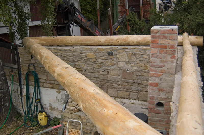

nochmal von oben
nochmal von oben

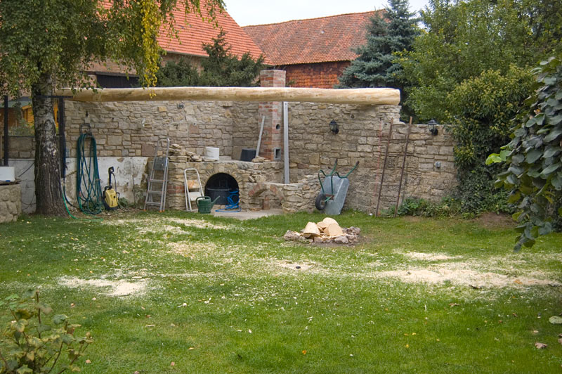

Vorschlag vom "Statiker", soll ja 100 Jahre halten! :hihi:
exe
Beitrag von exe »

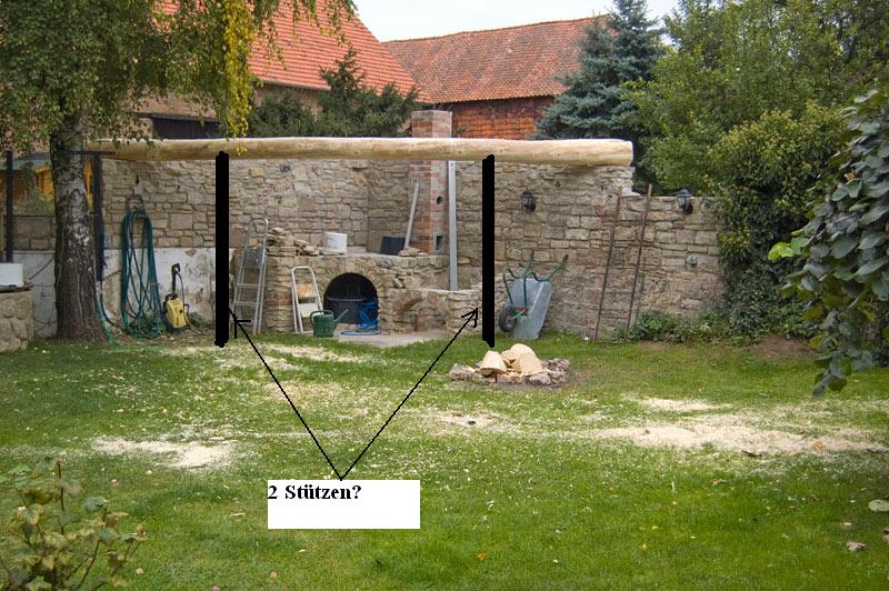

Zwei Stützen wären wohl ideal, dann könnte man, wenn man will auch seitlich zubrettern und eine Tür einbauen... SCNR :pfeifend:
Oder so :pfeifend: :
