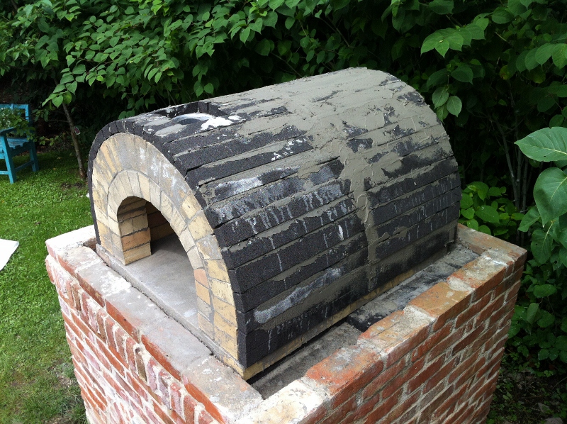

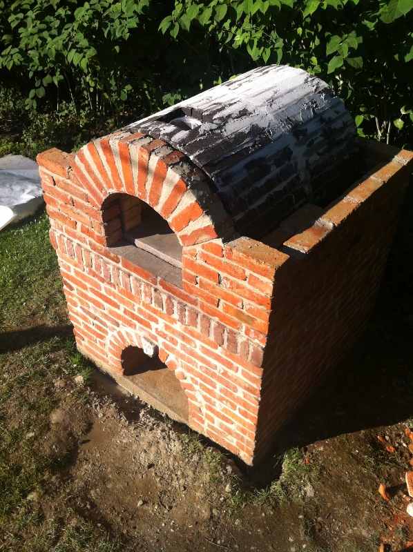

Hallo :sbof:
ich hab am WE wieder ein wenig die Kelle geschwungen....
Die Isolierung
Die Isolierung
IMG_0194 (800x598).jpg (408.56 KiB) 7263 mal betrachtet
Der Korpus wächst
Der Korpus wächst
IMG_0195 (598x800).jpg (471.62 KiB) 7262 mal betrachtet
IMG_0196 (598x800).jpg (423.79 KiB) 7262 mal betrachtet
Re: Niederbayerischer Steinbackofen
SAUBER!!!
Sehr schöne Arbeit! Und das mit den Schaumglasstreifen ist eine super Idee! :respekt:
Boah, haben wir geniale Forenmitglieder - Wahnsinn!!!
Hallo Steini,
:danke: für die Blumen
Das mit dem Schaumglas war bei meinem Tunnel nicht ganz so schwierig wie bei deiner Kuppel :pfeifend:
Ich hol mir hier im Forum jeden Tag neue Ideen, das hätt ich Anfangs auch nicht gedacht, dass der Ofenbau mal so Ausmaße annimmt :applaus: :drink1:
Noch eine Info für alle die noch die Isolierung vor sich haben:
Bei der Firma "Baunativ" gibt es die Glapor Glasschaumplatten einzeln!! in den Maßen 115 x 37,5 cm in den Stärken 40mm und 60mm.
Beitrag von hoinersoiner »
...Servus
.. die ISOLIERUNG ISS TOP ....!
klasse Idee und saubeer Ausführung ! ... kommt da nochmal Steinwolle oder ISOSELF in die Zwischenräume ????
:applaus: :applaus: :applaus:
ansonsten wird das ein SCHNUCKELISCHES ÖFSCHEN... - wie der Hesse sagt ..
mach weiter so und lass´ uns teilhaben...
