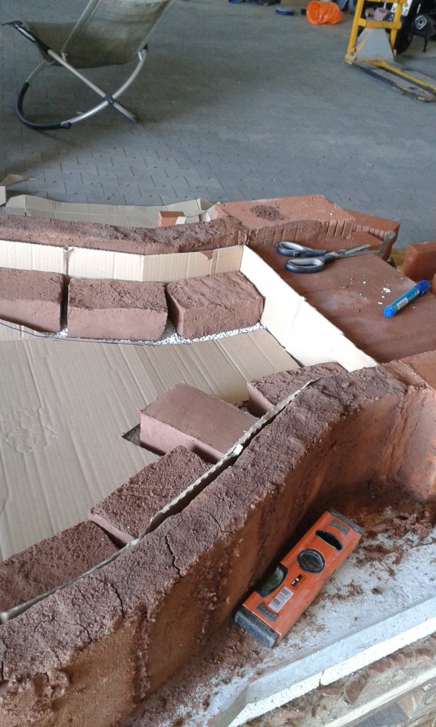

ich favorisiere Version A mit kompletter Isolierung, wie der Crumb es geschrieben hat,
jedoch würde ich den Stein an der Seitenwand um 90° drehen.
Gruß Walter
Gruß Walter
- JohnDooe
- Beiträge: 819
- Registriert: Mi 8. Apr 2015, 12:17
Re: Neuer Ofen im Saarland entsteht
na ja.... eine gewisse Höhe sollte schon da sein, bevor die "Kuppel" anfängt, sonst machst Du Dir den nutzbaren Backraum kleiner als es konstruktiv nötig gewesen wäre.
Ich habe die erste Reihe auch hochkant gestellt um Höhe zu bekommen.
Siehe: nachfolgendes Foto
- Dann noch eine Reihe liegend, und Du kannst mit der Kuppelwölbung beginnen. Auf die auf der Isolierung liegenden Ziegel kommt noch ca 2cm Dickbett Ton und die Biberschwänze, welche die Bodenplatte bilden. Also noch mal ca. 4cm. So viel halt, daß es eine ebene Fläche mit der "Einfahrt" bildet.
- Forum13.jpg (139.64 KiB) 5989 mal betrachtet

oh,da habe ich was angefangen.
A,B oder doch lieber B oder A
Ich werde da immer unsicherer.

Kleiner Tip:
So mach ich das immer wenn ich mir was schlecht vorstellen kann.
Geh raus, nimm 10-20 Steine und stell dir das einfach mal ohne Mörtel so hin.
Schau es Dir 10 min an in der Version A. Dann baust Du um auf Version B.
Leg ruhig auch mal noch 5 Steine mehr Steine hin und die zweite Reihe liegend drauf....
Schau Dir B 10 min an......
Und dann bau die Version A
Spaß beiseite. Bau was Dir am besten gefällt. Du musst damit leben. Gehen tut anscheinend beides und es ist immer sche... etwas zu mauern, was einem eigentlich gar nicht gefällt.
So geht jedenfalls mir. Wenn Du Dich wohlfühlst wird das Ergebnis entsprechend und das ist das wichtige. Ob jetzt irgendwo im Ofen ein Stein hinter oder über einem anderen steht
ist vermutlich völlig Banane.

Hallo Walter,Walter1801 hat geschrieben:Servus,
Gruß Walter
ich möchte wie gesagt den Stein hochkannt um höhe zu gewinnen.
Aber A oder B da freue ich mich auf weitere für und wieder
