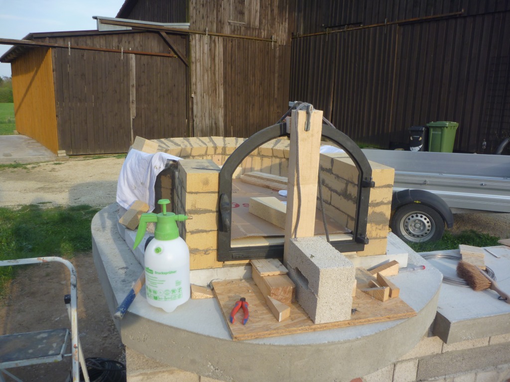

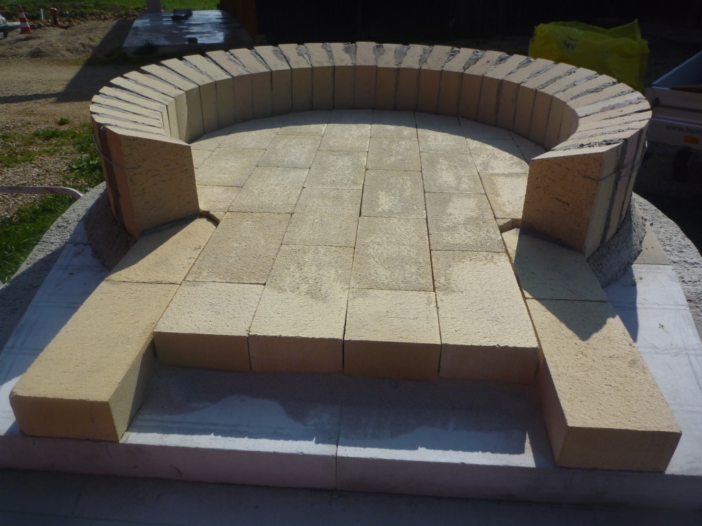

Hier mal ein Bild von dem fertig eingelegten Backboden auf Quarzsand gebettet und mit stinknormaler Fächerscheibflexdings polierten Oberfläche. Man wird sehn, wie sie sich in der Praxis verhält.

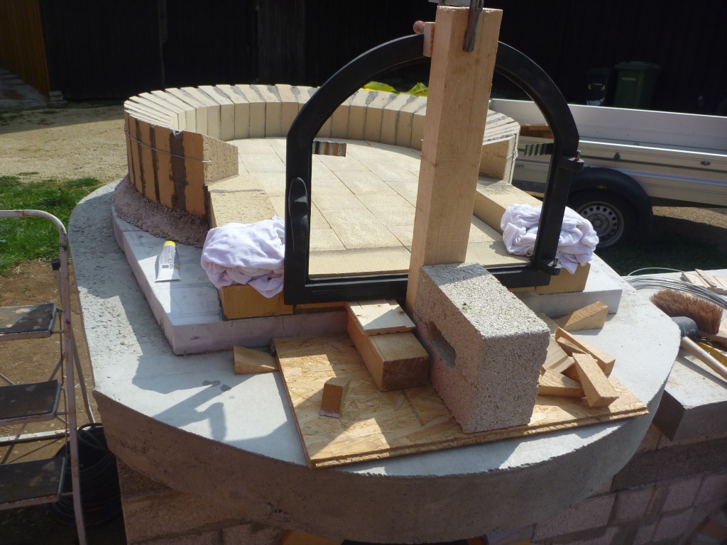

Dann gings an den Ofentüreinbau, kostet ganz schön viel Zeit, bis man eine Konstruktion hat um dieses Gussstück auszurichten.
Ein sakrisches Danke an den Hardy für die tolle Tür :danke:
Habe zwar an der Ofentürseite überall knapp 8mm Luft zum Arbeiten der Tür bei Hitze, ob das reicht wird man sehen, hoffe mir zerlegt es dann nicht mal den Bogen, deswegen auch in der Länge im Verbund gemauert, damit es etwas stabiler wird.
Hätte etwas dickere Ofenschnüre nehmen sollen. Die Metallbänder der Türe wurden mit so einem feuerfesten Kleber, der eigentlich für die Schnüre ist eingeklebt. Hierzu habe ich die Bänder schräg weggebogen und mit der Flex jeweils einen schrägen Schnitt in den Schamott gemacht und mit dem Kleber geflutet. Das Zeug wird steinhart.
Vom Backboden zur Türe habe ich in die beiden vorderen Steine eine 1,5cm dicke Nut mit Flex geschnitten, damit die Asche leichter raus geht.

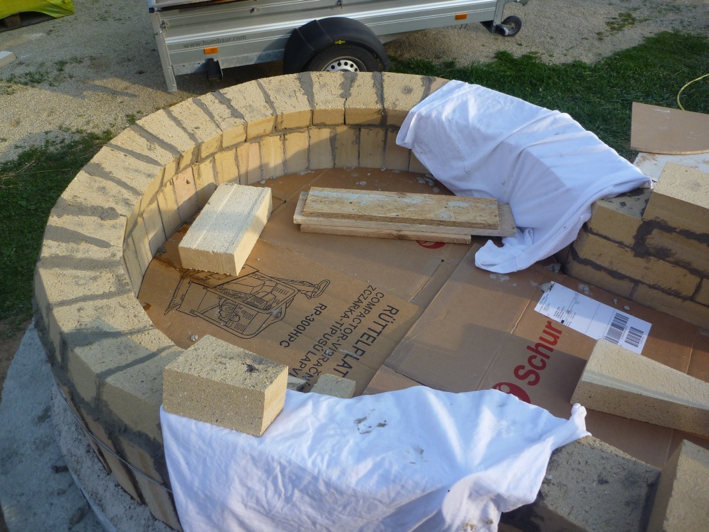

Da die bisher schon gemauerten Steine ja nicht mehr wirklich feucht waren für die nächste Kleberunde, wurde die T-Shirt-Technik angewand, alte T-Shirts tropfnass gemacht und auf die Steinreihen gelegt, damit die Steine sich wieder mit Wasser auffrischen konnten.
Auf dem Bild sieht man leider nicht das Leerrohr für die Backofenlampe (auch hier ein dank wieder an Hardy), die wurde auch schon gesetzt.
Das schneiden der Steine im richtigen Winkel für die weiteren Reihen habe ich noch nicht wirklich raus, mache grad mehr Puzzlespiel welcher Stein passt am besten, mit möglichst kleiner Fuge und der Vermeidung von Kreuzfugen.
Muss aber sagen, dass der Monolith, wenn sehr kleine Fugen da sind klebt wie Hulle, daher verzichte ich erstmal auf eine Schablone für die Kuppel, habe lediglich einen Viertelkreis zum Anlegen.
Die Maße des Ofens sind von der Türe bis Ende Kuppel nun 130cm und Durchmesser der Kuppel ca. 91cm, Höhe wird mit 50cm angepeilt. die Ofentüre hat ca. 48cm Breite und ca. 40cm Höhe.

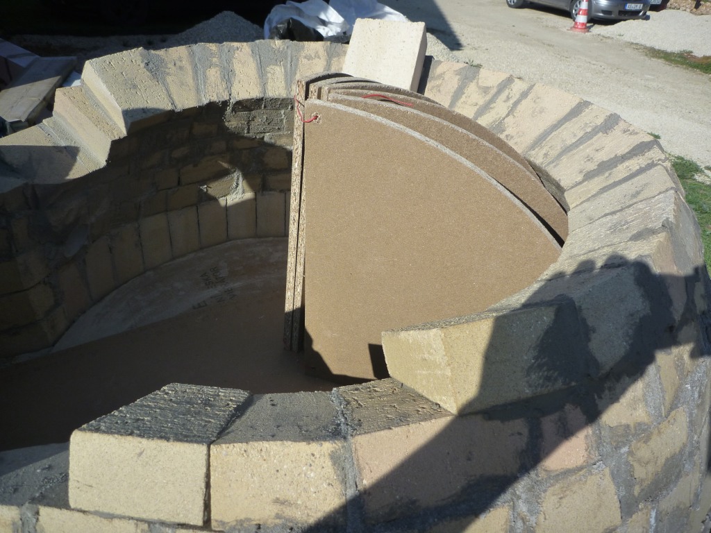

So diese Woche das gute Wetter ausgenutzt:
also ich muss sagen am Anfang gings ja recht flott...
auch nur, so wie Kuppelgott Jürgen es beschrieben hat ohne feste Schablone, nun zum Schluss geht es echt langsam. Jeder Stein muss mit der Flex zugeschnitten werden. Dadurch dass ich keine feste Schabone verwende mache ich nun ein paar Tage Pause (Wetter hält eh nicht mehr und keinen Urlaub mehr) der Zement soll erstmal aushärten, hab Schiss dass mir alles zusammenfällt.

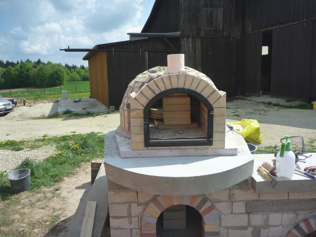

Hier ein Bild vom Eingang und der Gusstür:
Das Bild zeigt nun die jetzige Bauphase mit Zwangspause:
Der Monolith klebt echt wie Scheisse, aber wie gesagt ganz trauen tu ich der Sache nicht, gerade wenn die untern Reihen noch nicht durchgehärtet sind. Auch wenns auf dem Bild Schlimm ausschaut, meine Fugen sind echt klein geworden. Mir ist trotzdem ein Rätsel wie der Kuppelgott nur 35kg von dem Zement verbraucht hat, ich bin bei ca. 80kg angelangt, gut schätze mal ein drittel hab ich aus den Steinen rausgekopft, aber das ist schon wirklich wenig.
Steine wurden bisher gut 210 verwendet, etwa 1 Schubkarre Verschnitt, hätte ich eine Säge die auch schräg schneiden könnte, wärs wahrscheinlich leichter und noch weniger, geht aber mit der Flex auch, das Lidl-Billigblatt hält sich wacker, habe ich mir echt schlimmer vorgestellt.
Der Übergang von dem Schamottkamin habe ich mir leichter vorgestellt, wirklich ein Gebastel, mal sehn wie sich der in der Praxis schlägt.
