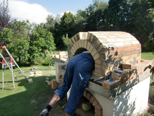

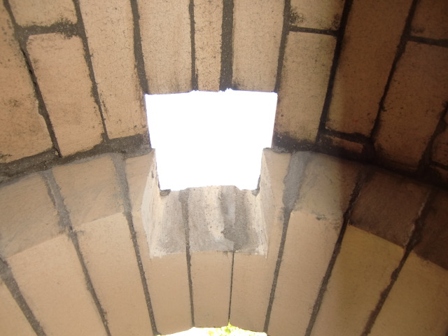

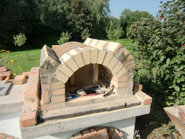

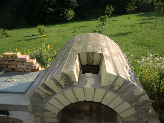

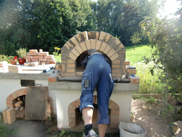

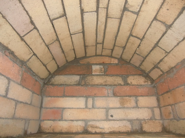

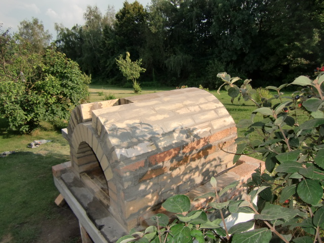

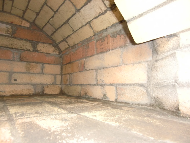

So Leute, endlich habe ich das Gewölbe geschafft. Jetzt wird nur noch der "Fuchs" nach hinten verzogen. Die Tür ist auch schon in Arbeit-auch alles "made by himself". Das gewölbe hat eine Höhe von 48cm, sollte ich zu wenig Oberhitze haben schieb ich einfach noch paar Pizzasteine auf den Backboden- hoffe das funktioniert. Auf jeden Fall freue ich mich das der Backraum jetzt steht, ich habe ja aufgrund meiner Ausbildung so nebenher kaum mal Zeit am Stück am SBO zu bauen. Aber jetzt haben wir Ferien und da soll was werden. Wie lang muß ich warten um mal ein kleineres Feuerchen zu machen, ich möchte schon die Rissbildung abwarten bevor ich das Ding mit Steinwolle einpacke und umhause? Zum Schluß wie immer ein paar Fotos vom Stand der Dinge. Ich habe für heute fertig und mach mir jetzt einen schönen Abend-viele Grüße aus Dresden :durst:Frank

Re: SBO Projekt von Frank
sieht schick aus....weiter so
- Golo
- Pyromane
- Beiträge: 460
- Registriert: Di 30. Jul 2013, 12:00
- Wohnort: Oberhausen-Rheinhausen (bei Karlsruhe)
Hey...das sieht ja super aus !!! Jetzt noch ein bisschen Geduld und bald gibt´s die ersten Backwerke aus dem eigenen SBO
- Spätzünder
- Beiträge: 681
hallo frank
das sieht richtig gut aus
saubere arbeit
lg
spätzünder
saubere arbeit
lg
spätzünder
MichaelDerVierte
- Beiträge: 796
Servus Frank,
top arbeit
Weiter so,
dann kannst du bald deine ersten Backergebnisse aus dem Ofen Zaubern =)
top arbeit
Weiter so,
Michael IV.
Michael IV.
