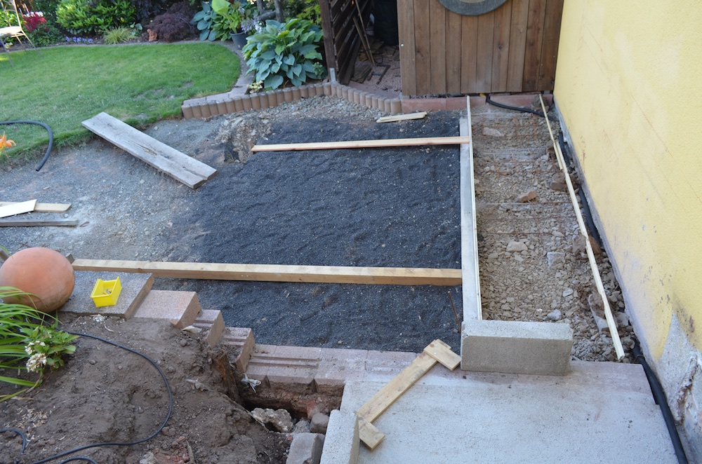

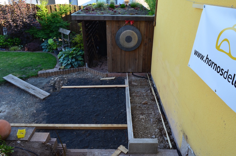

Mr. Betonier hat noch ein paar Steinchen gelegt und die Abziehlatten anbetoniert. Morgen dann wie geplant Fundamente !!
Vorbereitung Betonplatte Bodenplatte 3 (1).jpg (239.06 KiB) 3311 mal betrachtet
Vorbereitung Betonplatte Bodenplatte 2 (1).jpg (280.59 KiB) 3311 mal betrachtet
Vorbereitung Betonplatte Bodenplatte 1 (1).jpg (315.61 KiB) 3311 mal betrachtet

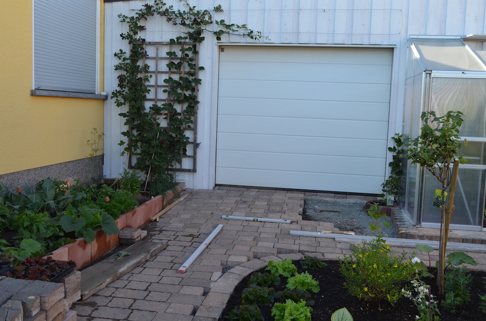

Hardy hat geschrieben:@Ovi
ich kehre so einen Sand ein, dem ist ein Härter (Polymerbasiert) beigemischt. Einkehren und Wasserbrause drüber, das wird hart und lässt aber Regenwasser einsickern. Lässt aber auf der anderen Seite kein Unkraut durch. 25 kg 19,90 ist zwar kein Schnäppchen, aber wir haben Ruhe. Das ist ein Fugenmörtel. Der Fugensand kostet 9,90
hier zum Produkt
Dieses Pflaster lege ich oben komplett in Beton. Fahre da wohlmöglich mal mit schwerem Gerät drüber und kann da aber kaum einen Rüttler einsetzen.
