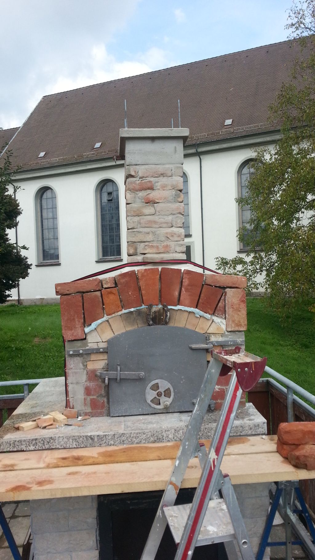

Hallo SBO_ Freunde ,

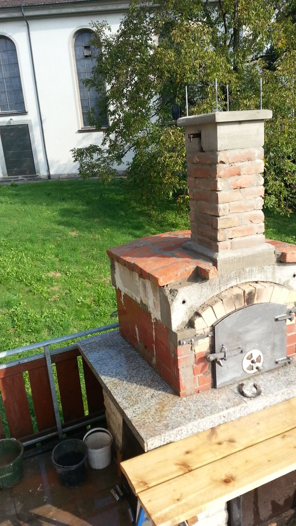

nun musste ich die Backsteine auf dem Dach wieder saubermachen . Zwei Tage konnte ich leider nicht weitermachen , zum einen das Wetter, zu anderen hatte ich Termine. Der Mörtel war durchgehärtet und ich musste alles wieder abschleifen.
(333.04 KiB) 52-mal heruntergeladen

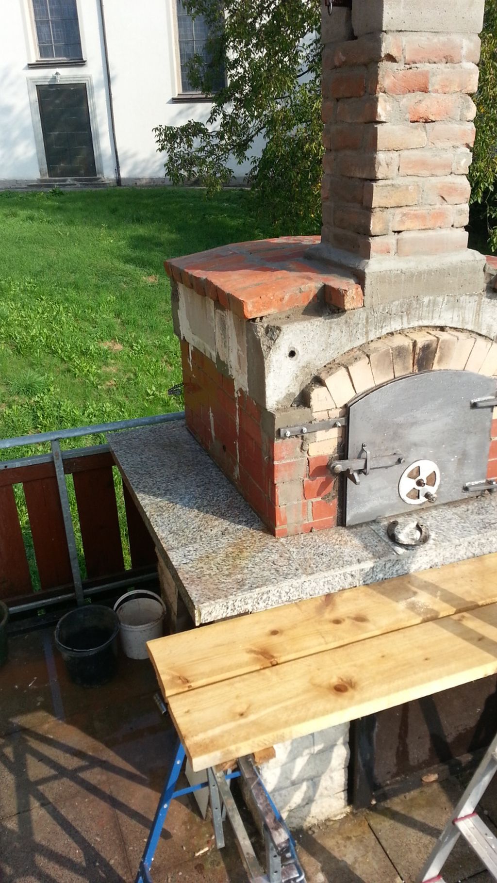

Es gab wieder eine Sauerei, aber ich konnte das ganze mit Druckluft abblasen und nachher mit dem Wasserschlauch abspritzen.
(374.38 KiB) 52-mal heruntergeladen
Ich bin mir am Überlegen , ob ich das ganze am Schluss noch mit einem Klarlack überziehen sollte. Es muss aber erst geprüft werden , wie im Betrieb sich die Temperatur entwickelt.

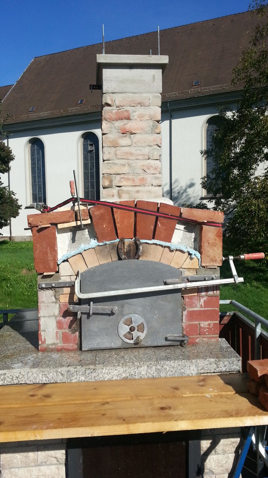

Es konnten nun Die Steine für den Vorderen Abschluss geschnitten werden . Das habe ich wieder im Ayers Rock Gewächshaus gemacht.
(312.52 KiB) 52-mal heruntergeladen

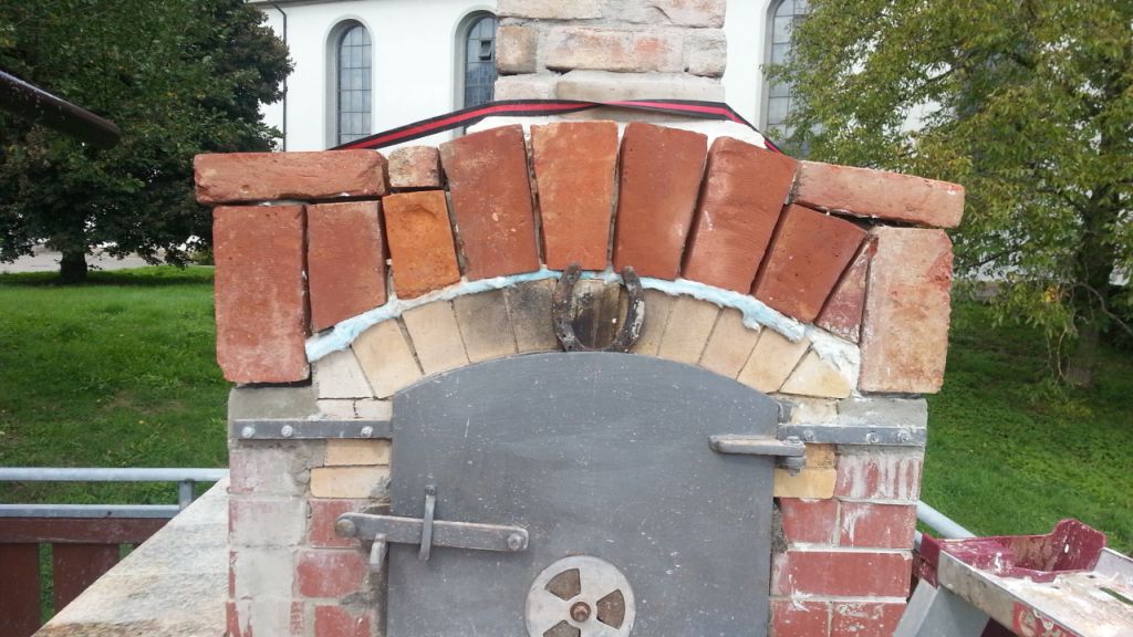

nach der Sauerei mit dem schneiden ( Staub wie am Ayers Rock ) wurden die Steine eingepasst und dann mit Natursteinkleber eingesetzt, der Kleber ging ab wie die Sau, ich brauchte die Steine nur anpappen. Ich habe sie aber vorher noch gewässert, dann hielten sie noch besser.
(297.88 KiB) 25-mal heruntergeladen
Für die die eine stärkere Brille brauchen noch eins etwas grösser.
