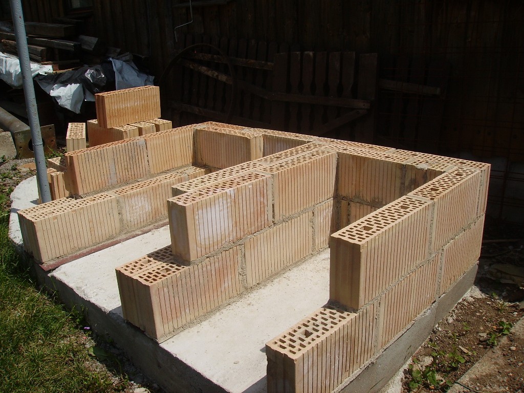

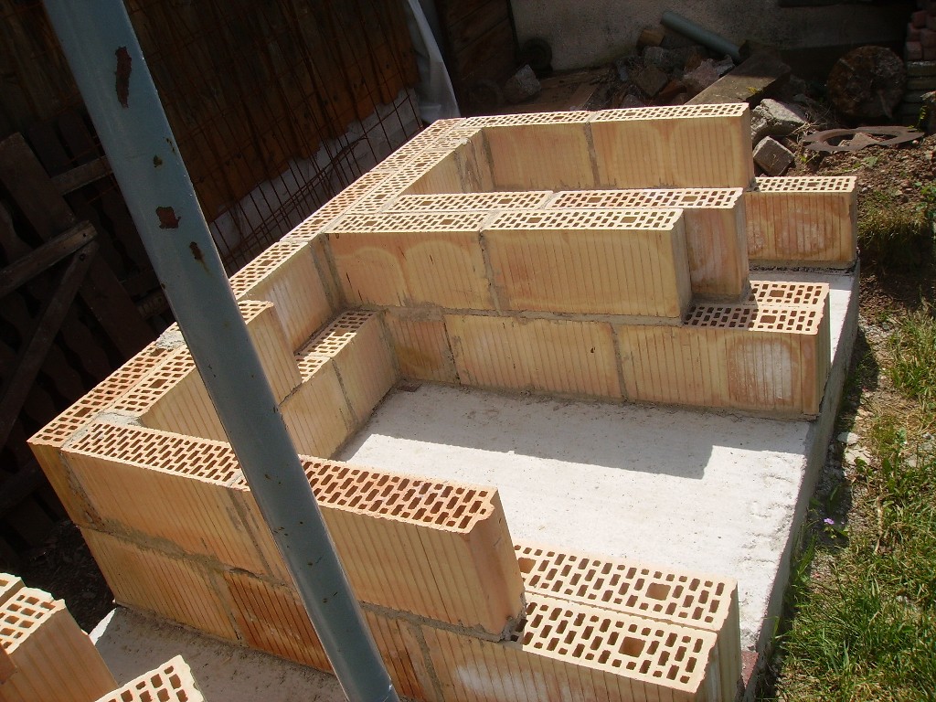

Es geht sehr langsam voran, aber wer langsam geht kommt auch ans Ziel.
- mauer 003.JPG (269.25 KiB) 4394 mal betrachtet
- mauer 002.JPG (260.84 KiB) 4394 mal betrachtet

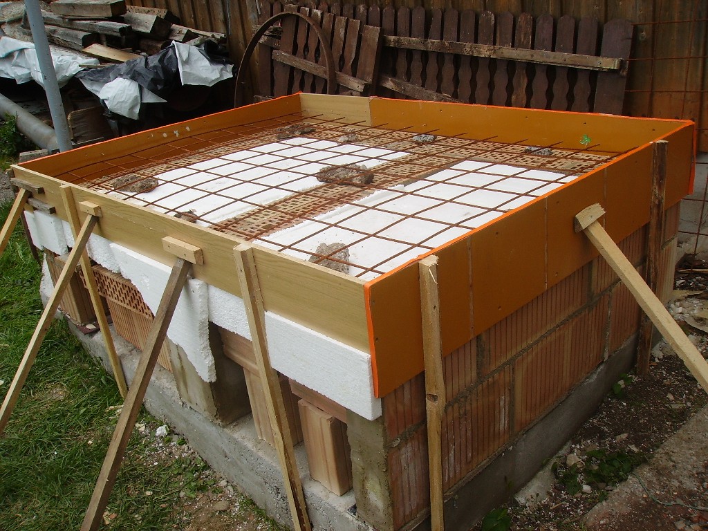

Hallo, konnte gestern in den Regenpausen ein Stückchen weiter machen, habe die Schalung angebracht
- Schaliung 003.JPG (281.86 KiB) 4377 mal betrachtet
- Schaliung 002.JPG (292.38 KiB) 4377 mal betrachtet
- Schaliung 001.JPG (311.69 KiB) 4377 mal betrachtet
Re: Der Anfang ist gemacht
blöde Frage..
mit was hast du UNTEN geschalt ? Styropor ??
hält das oder iss da Holz drunter ??
... iss glaube ich wirklich ne blöde Frage ...
... noch was ... - ich würde glaube ich 2 lagig armieren .. oben und unten ... - wie dick wird die Platte 12 - 15 cm ??
... aber lass da mal die Betonprofis wie den Steini usw. nochmal gackern...
Hallo hoinersoiner,
Du hast richtig gesehen die untere Schalung ist aus 22 cm dicken Styropor das habe ich fast ganzflächig unterbaut, ich hoffe es hält.
Die Betonplatte wird 15 Cm dick und 2 lagig armieren, für die 2te Matte muss ich erst noch Abstandshalter besorgen.
kö. hat geschrieben:Hallo hoinersoiner,
okidoki.... - da bin ich mal gespannt ....
das sollte klappen.......
Hallo Kö,
bist du dir mit der Schalung sicher? Ich hätte da meine
Probleme mit.
Probleme mit.
ich hoffe du hast noch nicht betoniert. Das hält nicht oder ich müßte mich ganz stark irren. Wenn du betonierst kommt einiges an Gewicht zusammen und wenn deine Unterkonstruktion auch irgendwo nicht richtig anliegt bricht dir deine Schalung.
Viel Glück-
Gruss Mathias
Viel Glück-
Gruss Mathias
