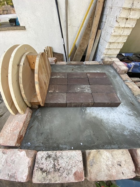

campianer
- Einheizer
- Beiträge: 98
- Registriert: Sa 1. Feb 2020, 21:01
- Wohnort: Berlin
Re: campianer- Ofenbau mit Recycling-Material und Lehm
jetzt ist die Platte gegossen. Bin auch sehr zufrieden über das Ergebnis.
Jetzt soll es mit dem Ofen weitergehen. Vorne werde ich jetzt den ersten Bogen mit
halben Steinen mauern und dahinter dann einen zweiten etwas kleiner auch mit halben Steinen.
Frage: sollte ich beide Bögen bereits mit feuerbeständigen Mörtel Mauern
Oder reicht der hintere?
VG campianer
VG campianer
