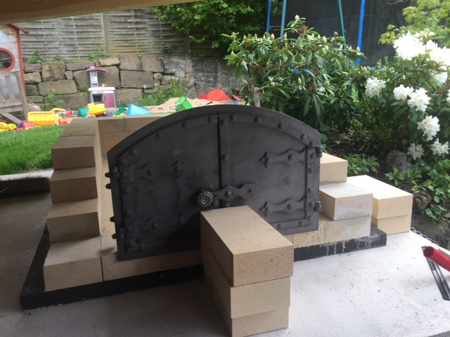

Jetzt habe ich nochmal eine Frage zur Tür. Ich habe diese Doppeltür wie auf dem Foto. Hat jemand von Euch diese Tür und kann mir sagen wie ich die fest bekomme?
Muss ich die Öffnung so groß Mauern, dass ich die Tür erst auf einer Seite rein schieben kann und dann zur Mitte zurück? Ansonsten fiele mir noch ein sie direkt mit einzumauern.

Zur Tür kann ich Dir leider nichts sagen, hab meine selbst gebaut und die sitzt in 6 mm Dichtschnur oben habe ich zusätzlich 2 Klammern angeschweißt

Ich habe eine ähnliche türe, habe sie eingemauert, steht stabil zwischen schamott und aussen-ummauerung. Stelle dir meinen beitrag aktuell. Lg

Ich hätte sie auch eingemauert. Da die 4 hacken schon dafür sprechen, dass sie sich am bauerstein halten.
Ist es moglich die 4 "krallen" zu lösen ?
Für den fall das du eventuell diese entfernen möchtest und oder diese mal austauschen musst.
Du kannst dir meine tür auch mal anschaun. Ist ähnlich. Jedoch sind es bei meiner türe 2 L stahl profile die sich am mauerwerk festhalten und die ich abschrauben kann.
Eventuell kannst du auch es so umbauen, das du die laschen auch abschrauben könntest. Für den fall der fälle

Die 4 Krallen sind an den Rahmen genietet, lassen sich also nicht einfach ab machen. Ich denke ich werde sie direkt einmauern und dann die Dichtschnur hinter den Rahmen ziehen.
