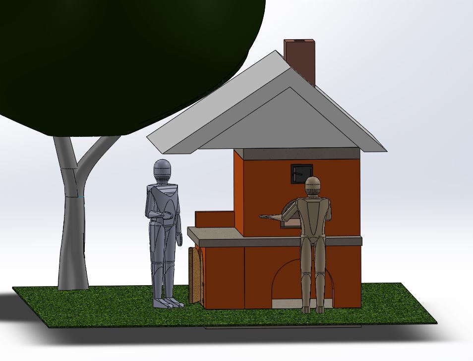

Ich habe gestern Abend mal n Testentwurf für das Dach gemacht.
Bin mir aber noch nicht sicher, obs das dann auch wird. Unsicher bin ich mir noch was die genau Position vom First und dessen Höhe angeht.
Neige aber ganz klar zu nem Satteldach. Pult und Flachdach ist mir einfach zu modern. Versuche den Ofen in seinen Grundzügen klassisch zu halten.
Da ich in jedem Fall große Dachüberstände von seitlich etwa 120cm und nach vorne 90cm haben werde, habe ich mir überlegt, dass das Dach fixiert werden muss.
Da traue ich der Ziegelwand, bzw. dem Ringanker alleine nicht.
Als Lösung habe ich mir überlegt die Dachkonstruktion mit Flachstählen (Format ca. 50 x 8mm) direkt mit der Fundamentplatte zu verbinden.

Boah geil mann....
ich will auch so Roboter haben.... können die auch Brot backen? :pfeifend: :pfeifend:
Ach was, Brot backen kann ich ja selber, vielleicht hast du welche die putzen, waschen, aufräumen...
Mr.T
Re: Ein lang gehegter Wunsch wird langsam wahr
Beitrag von Mr.T »
Ich habs versucht, aber selbst in der digitalen Version klappt das mit dem Brot backen nicht :weinen:
Der kleine ist 1,70m und der große 1,9m groß, damit man ne bessere Vorstellung von den Dimensionen bekommt.
Der große sollte eigentlich noch Stilecht ne Hopfenkaltschale haben. :bier:

Mr.T hat geschrieben:Der kleine ist 1,70m und der große 1,9m groß...
...Der große sollte eigentlich noch Stilecht ne Hopfenkaltschale haben
Der kleine könnte C3PO sein...
der große ´n Klonkrieger....
ich glaube beide vertragen kein Bier...die fangen an zu rosten... evtl. dänisches Fadoel
:wirr:

"Da ich in jedem Fall große Dachüberstände von seitlich etwa 120cm und nach vorne 90cm haben werde, habe ich mir überlegt, dass das Dach fixiert werden muss.
Als Lösung habe ich mir überlegt die Dachkonstruktion mit Flachstählen (Format ca. 50 x 8mm) direkt mit der Fundamentplatte zu verbinden."
Hallo Mr. T,
hast Du -um die Lasten der Dachüberstände abzufangen- schon mal über sauber gearbeitete Kopfbänder nachgedacht?
Könnte u. U. auch noch recht ordentlich anzuschauende Lösung sein, kommt aber m. E. auch darauf an, wie Du die Mauerwerke außen ausführst.
