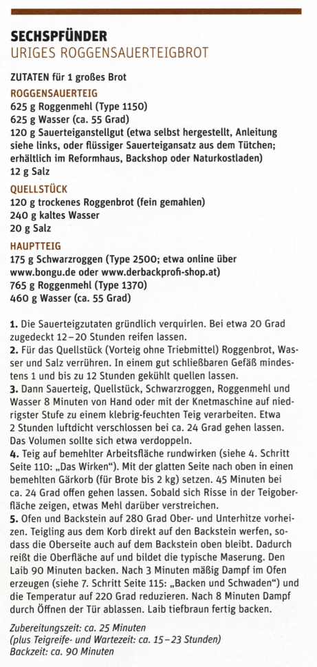

Ja ich meinte, den Ofen normal anmachen. Habe den Plan aber jetzt verworfen (wegen dem Holz) und werde die beiden Brote im EBO machen. Das eine ist das 6-Pfünder von Lutz. Dann bin ich mit allem etwas entspannter und flexibler.

Hardy hat geschrieben:Will ich probieren. Mit dem Holz einsparen, das ist etwas was ich noch rausfinden muss.
Also beim nächsten echten Backen will ich mal mit weniger dran.
Hardy, das ist ohne Hefe, also auf ein aktives Anstellgut achten! :ok:
Re: Temperaturproblem im Ofen - Brote noch nicht 100%ig- Hil
Backfuzi hat geschrieben: Hardy, das ist ohne Hefe, also auf ein aktives Anstellgut achten! :ok:
:dafuer:
Oder, um auf Nummer sicher zu gehen, vor dem Ansetzen des eigentlichen Sauerteigs zwei,drei Hefeführungen mit dem ASG machen.

Hardy hat geschrieben: Mein Sauerteig ist eigentlich gut aktiv und ich denke ich kann es wagen.
Dann sollte es kein Problem sein.
Die Hefeführung mache ich, wenn das ASG schon etwas länger (länger als eine Woche) steht, immer so:
1 EL ASG mit 50g Mehl und 50g Wasser mischen, 5-6h bei 26 Grad gehen lassen.
Dann davon wieder 1 EL abnehmen (den Rest entsorgen bzw. dann im zu backenden Brot verwerten),
wieder mit 50g Mehl und 50g Wasser mischen, und wieder 5-6h bei 26 Grad gehen lassen.
Das ganze so 2-3 mal, und dann als ASG für den eigentlichen Sauerteigansatz verwenden.
Wirkt echt Wunder - ich schwör mittlerweile drauf, gerade bei Broten, die sonst keine weitere Hefe dabeihaben.
